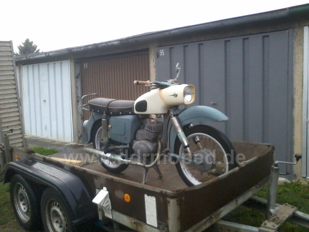

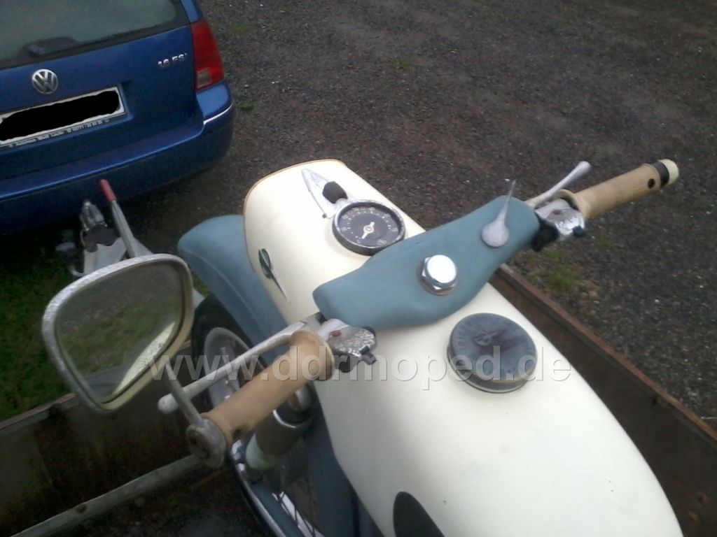

Ursprungszustand nach dem Kauf:

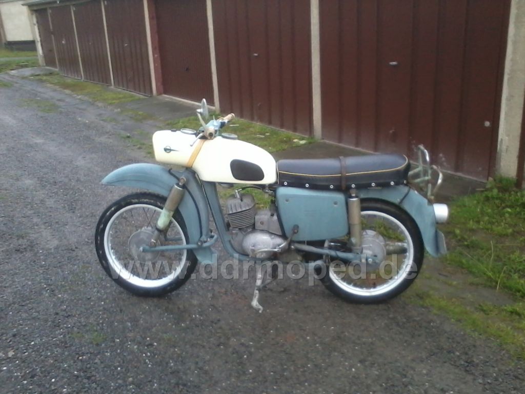

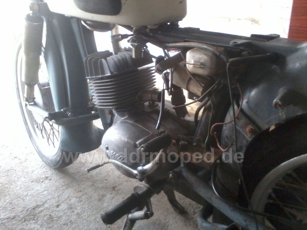

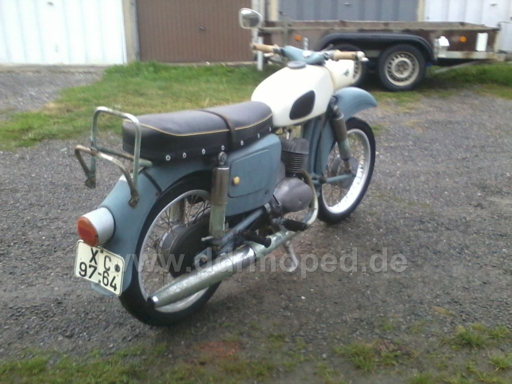

Unterwegs war die kleine ES vorrangig im Erzgebirge, Fehl- bzw defekte Teile gab es natürlich nach dem Alter auch:
  • Ochsenaugenblinker fehlen
  • Kotflügel vorn gerissen
  • falscher Zylinder/Zylinderkopf
  • Seitendeckel rechts gerissen
  • Soziusrasten fallen auseinander
  • Federbeinverstellung rechts bombenfest
  • Chromoberflächen (Auspuff, Federbeine) stark patiniert
  • Motor ließ sich nicht schalten
  • Tachometer defekt
Ob die Sitzbank so genau richtig ist, weiß ich leider noch nicht so richtig. Gehört nicht eingentlich die Variante mit den Aluleisten ran?
Ich habe mich auch aus optischen Gründen erstmal gegen den Gepäckträger entschieden, ich kann ja einfach einen Rucksack aufhuckeln. tongue.gif

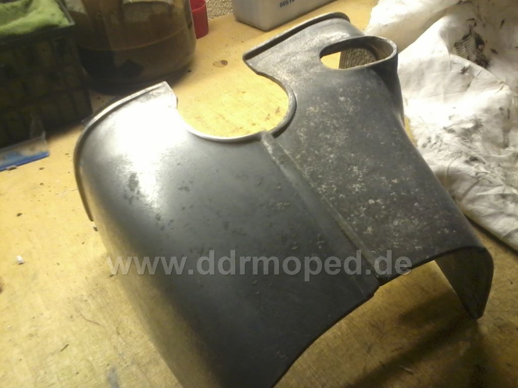

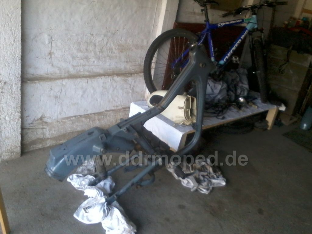

Danach ging's ans Zerlegen und die ersten Polierversuche. Ich finds immerwieder erstaunlich, was sich aus so altem Lack noch rausholen lässt! thumbsup.gif
Apropos Lack, die Tanklienierung ist quasi komplett runter, eventuell wurde der sogar mal (sehr gut) nachlackiert. Wenn jemand noch einen schönen Tank mit blauer Linierung rumliegen hat bitte mal melden.
klaus30
Geschrieben am: 25.06.2015, 17:49
Beiträge: 2067
Mitgliedsnummer.: 4410
Mitglied seit: 27.04.2011

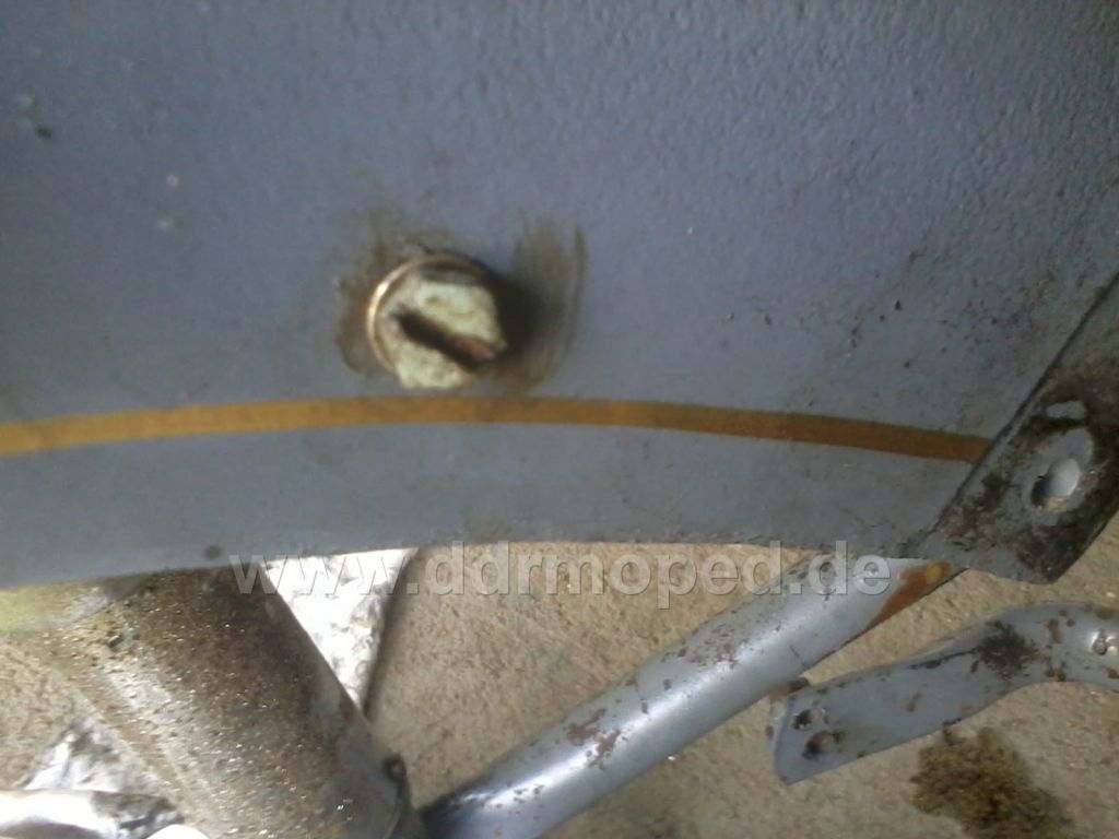

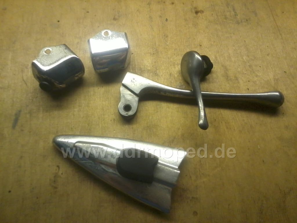

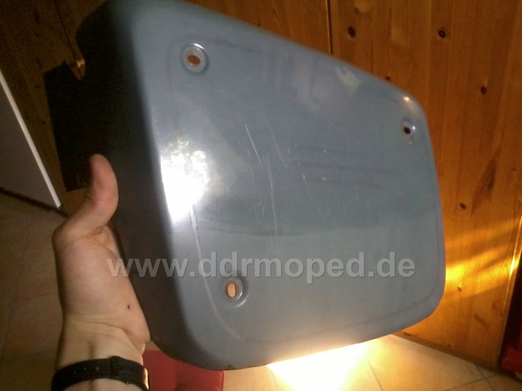

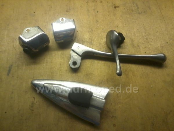

Erste Polierversuche gab es auch an den lackfreien Bauteilen:

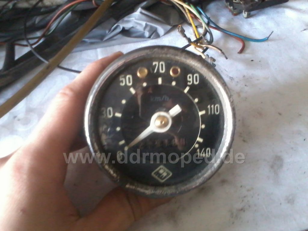

Der Bernsteintacho ging zur Regeneration zu einem ehemaligen DDR-Fachbetrieb für Beierfelder Messgeräte. wink.gif
Der km-Stand wurde natürlich beibehalten.

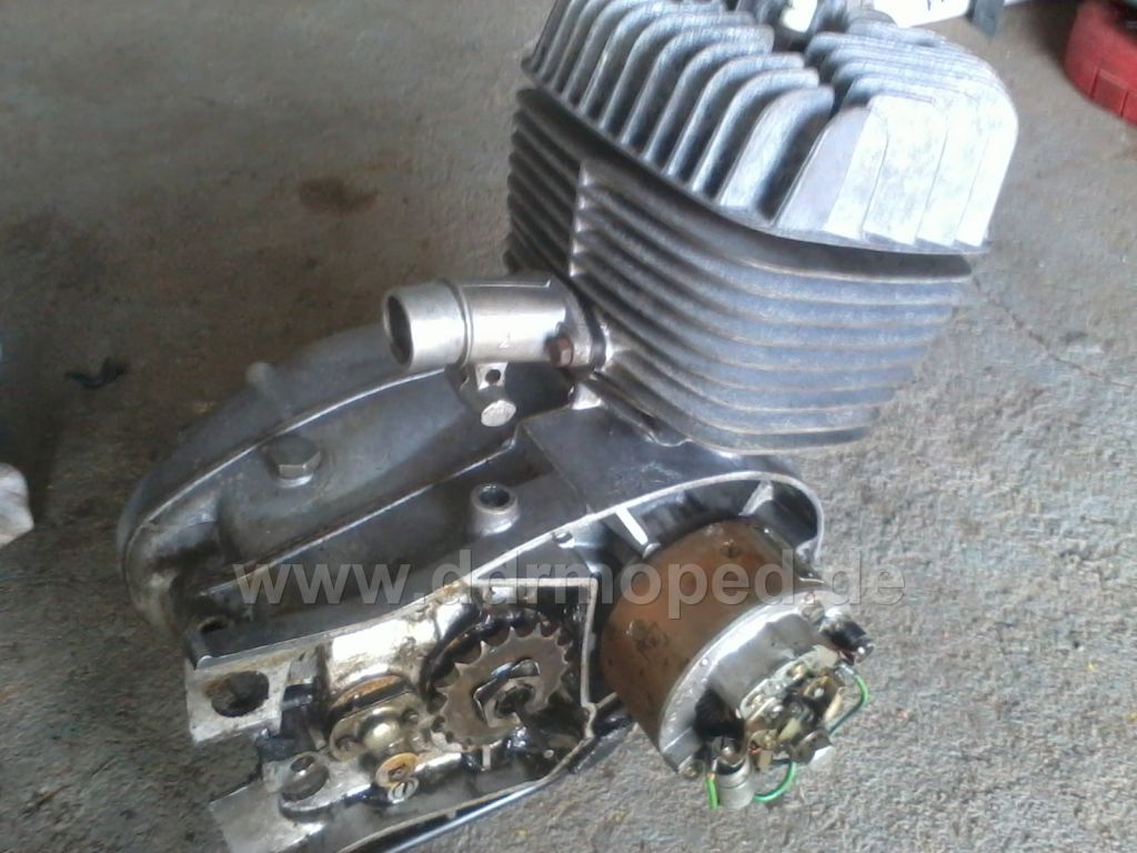

Das Triebwerk war auch draußen und ich hab mich erstmal um eine passende Schmalrippengarnitur gekümmert. Leider ist der Kupplungsdeckel an der Ölkontrolle gerissen, vielleicht kann ja da jemand aushelfen?
Ansonsten habe ich mir erstmal das Fahrgestell vorgenommen, der Motor sollte mit als letztes kommen. Mittlerweile steht der Motor quasi fertig regeneriert auf der Werkbank, doch dazu später mehr. wink.gif

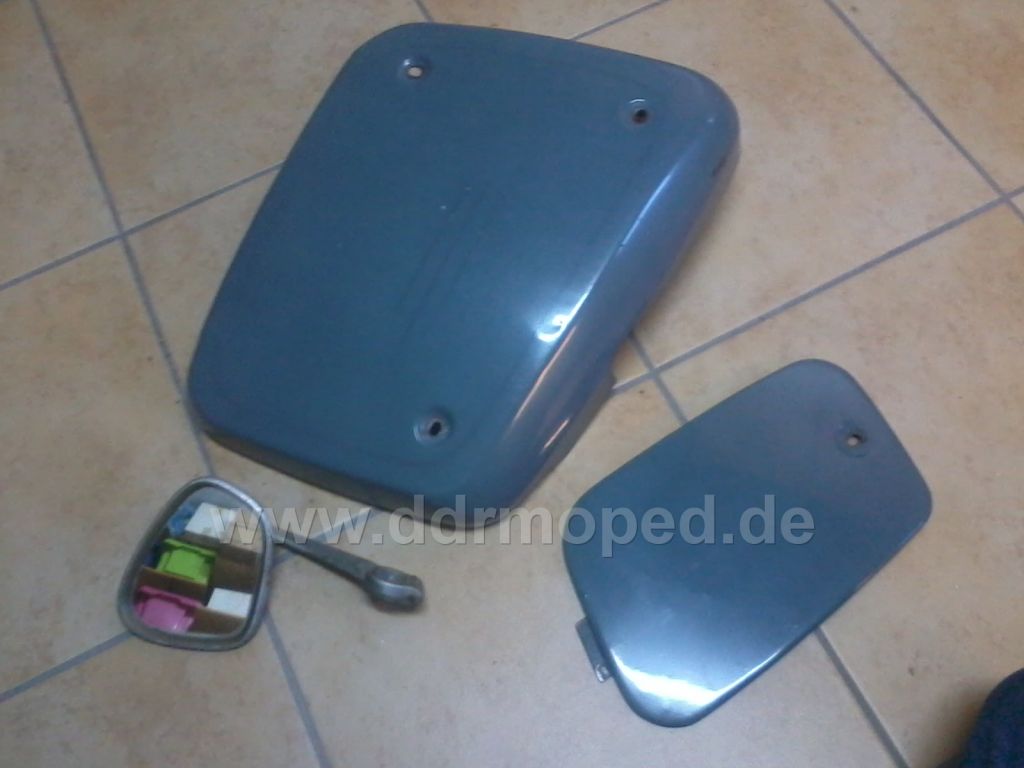

Die Lienierung ist noch.. zu erahnen. Ich habe schon überlegt, ob ich's vielleicht irgendwann mal nachlinieren lasse.

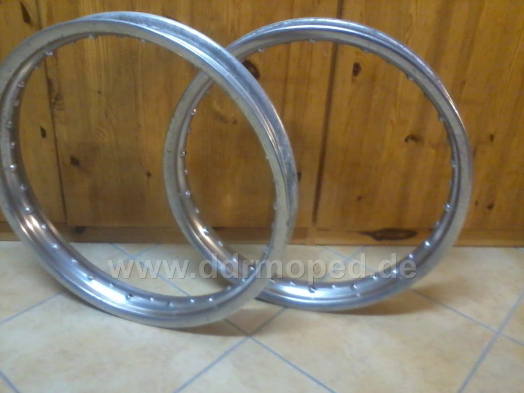

Felgen ausgepeicht und wieder aufpoliert:

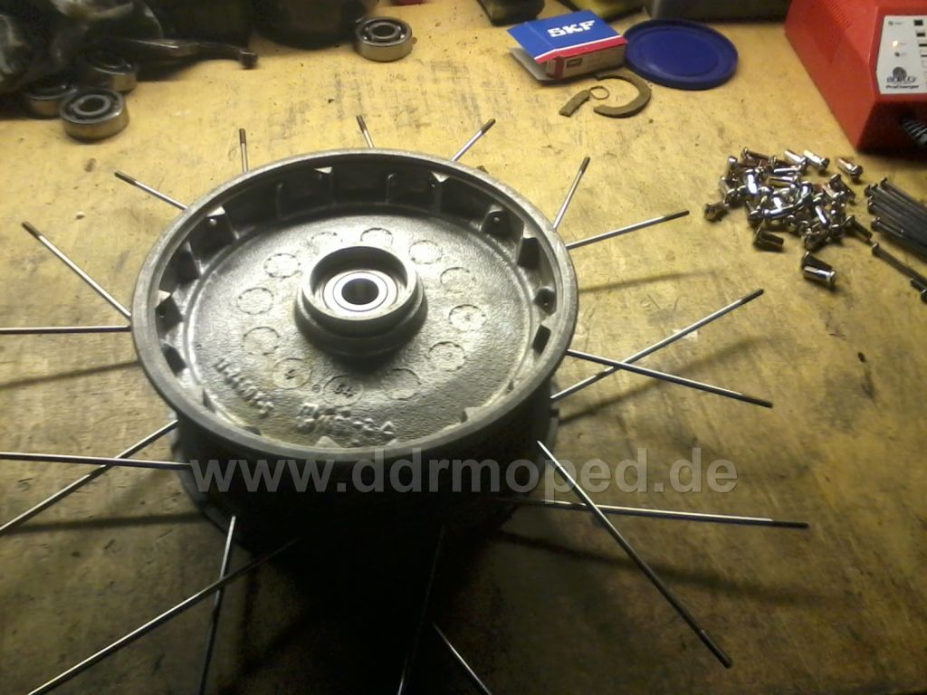

Gereinigt, bisschen poliert und mit neuen Lagern versehen waren dann auch endlich die Naben einspeichbereit. Verwendet habe ich Edelstahlspeichen, soll ja auch lange schön bleiben:
