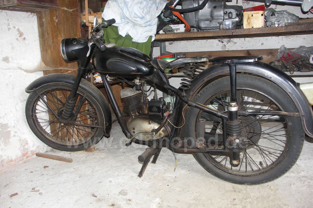

Anbei ein Foto meiner /0

QUOTE (Keith-Richards @ 17.06.2015, 19:53)
...Welches Rücklicht war damals verbaut. Hexennase oder das mit dem Rückstrahler?...
Hexennase, der Rückstrahler ist separat auf dem Schutzblech angebracht.
...Hatte die /0 ein Stopplicht ??...
Nein, da ja Hexennase.

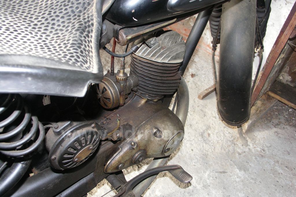

...Bei mir ist eine Art Kettenkasten mit Gummischläuchen verbaut. Habe gehört, dass es das als original Zubehör gab. Stimmt das ?...
Ja. Nach dem was man auf deinem Foto sieht, ist das ein "echter" Zubehörkettenschutz.
...Auspuff war Schwalbenschwanz schwarz oder Chrom ? Krümmer schwarz oder Chrom ?...
Auspuff war in schwarz (nach meiner Kenntnis) Krümmer verchromt.
...Lampe hat zwei Kontrollleuchten. Original war, glaube ich ohne Kontrollleuchten...

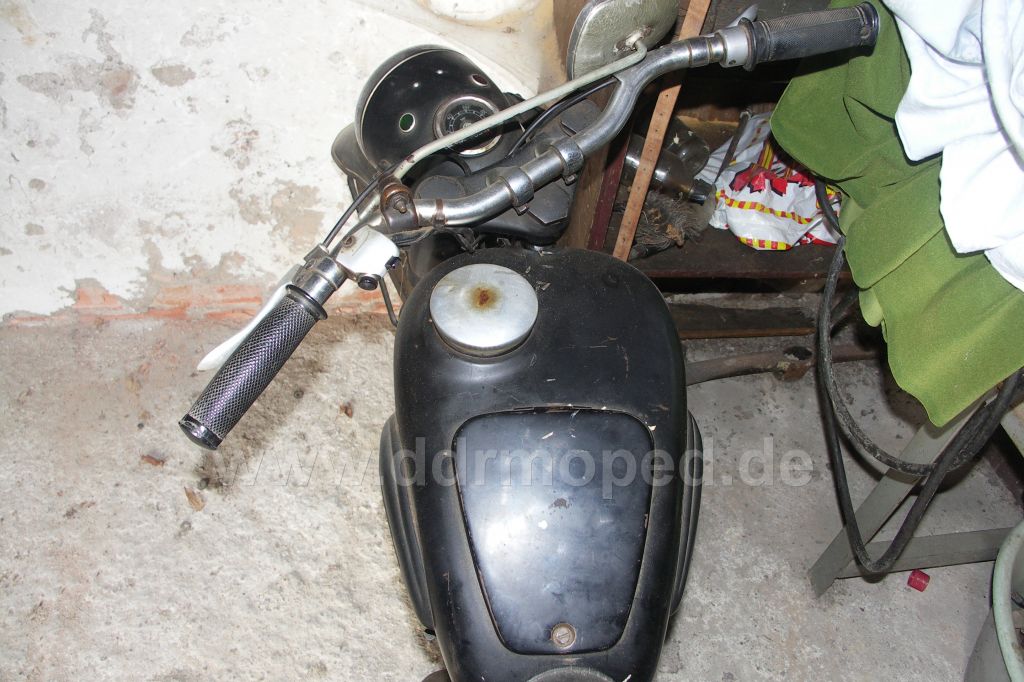

Richtig, die "/0" hatte keine Kontrollleuchten im Lampengehäuse. Die Ladekontrolle ist auf dem Spulenkasten (passt bei deiner). Dafür sieht es so aus, als ob du den richtigen Tacho drin hast. Zumindest was man so erkennt aus dieser Perspektive. Foto???
...Thema Gabel...
Mach mal Detailfotos von deiner Gabel. Das Schutzblech sieht fast aus wie von der /1 ff. Kann man aber schlecht erkennen. Ich meine RT-Gabeln hatten alle die Schmiernippel.
Foto vom Lenker/Armaturen wäre auch nicht verkehrt. Benzinhahn ist nicht original (der ist aber auch Goldstaub)
Insgesamt sieht die doch ganz gut aus! Viel Spaß damit!

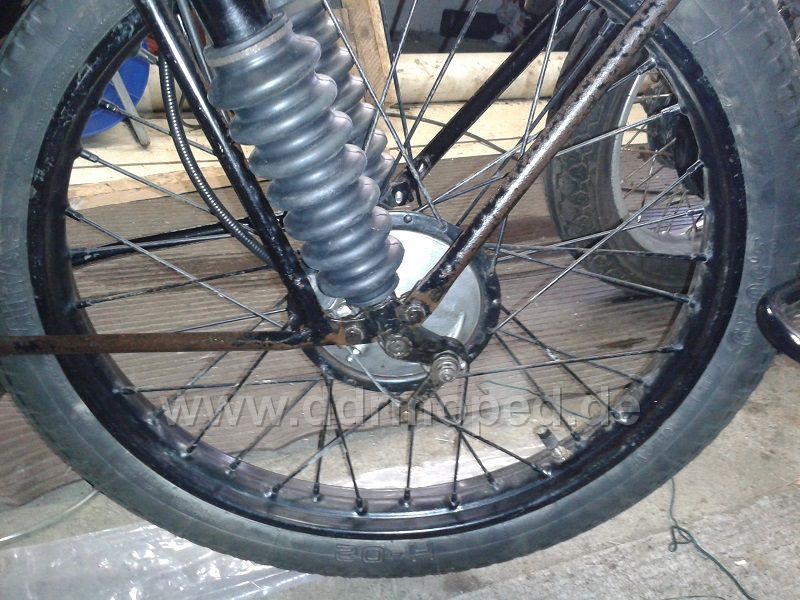

Hallo Carsten,
anbei noch einige Fotos.
Tacho, glaube ich war original.
Schwarzes Blatt, Ziffernblock unten.
Schutzblech vorn- nicht original ??
Habe die originale Lampe noch. Aber ohne Lampenring und Innereien.
Meinen Opa hat es damals vom Bock gehauen.
Dabei kam die Lampe zu schaden.(Ring, Glas, Reflektor)
Gibt's doch bestimmt als Nachbau ?
Kettenschläuche und Kasten dran lassen ?
Oder Kettenschutz dran bauen ?
Die Schutzblechhalter an der Gabel sind auch noch ein Problem.

...könnte es sein, dass der gesamte Vorderbau (Schutzblech, Lampe) von der /1 stammen?
Würd ich aber so lassen, gehört zur Geschichte...

meines Wissens wurde nur die Lampe von der/1
verbaut.
Das war damals das einzige richtig beschädigte Teil.
Habe mal andere /0 gegoogelt. Sehen vorn auch so aus.
Einzig die Halterung ist, na ja, ein wenig russisch.

So ist es. Gabel ist von der /0 und da wurde dann ein Schutzblech der /1 drangebastelt. Ich denke, ich würde auch beides so lassen. Gruß Carsten

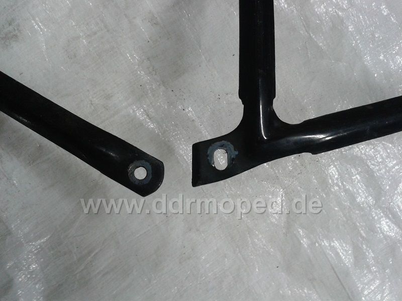

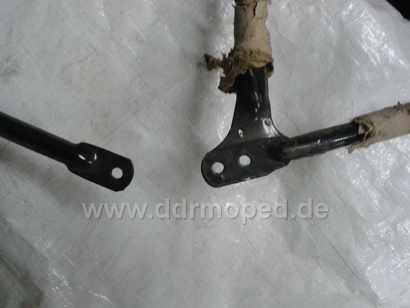

Hat einer ein Foto vom Schutzblech der /0
Wo ist der Unterschied ?
Kenne bloß das was Ihr auf dem Foto seht.

Hier noch ein Foto vom Schutzblech vorn,
andere Seite.

QUOTE (Keith-Richards @ 20.06.2015, 13:50)
...Wo ist der Unterschied ?...
Der wesentliche Unterschied ist die Befestigung.
Bei der /0 2 Schrauben pro Seite, später dann 3 Schrauben. Deswegen auch die Bastelei.
/0
cosca
Geschrieben am: 20.06.2015, 14:42
Beiträge: 186
Mitgliedsnummer.: 7727
Mitglied seit: 24.10.2014
/1 - /2
Bearbeitet von cosca am 20.06.2015, 14:42
cosca
Geschrieben am: 20.06.2015, 14:43
Beiträge: 186
Schutzblech /0 angebaut
