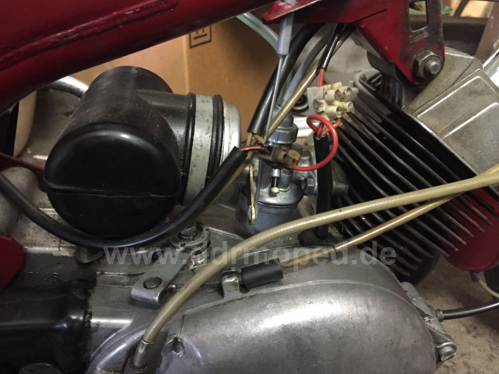

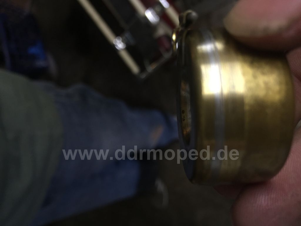

Soooo endlich wieder am mopped. Habe mal 2 bilder vom vergaser gemacht. Ich bau den jetzt nochmal aus und kontrollier alles nochmal. Ein update gibts später.

Eine frage am bild ist ja der schwimmer mit diesem nöppi. Wie muss der der abstand zwischen nöppi und vergaser sein? Und könnte das mein problem sein?

Geschrieben am: 12.06.2015, 15:59
Beiträge: 15647
Schau doch mal hier https://www.ddrmoped.de/forum/index.php?showtopic=23035 rein.

Die Tupferstange fehlt. Es ist auch nicht der korrekte Luftfilter verbaut, dass sollte mit deinem Problem aber nicht viel zu tun haben.
Was für Düsen sind verbaut? In welcher Kerbe steckt die Teillastnadel?
