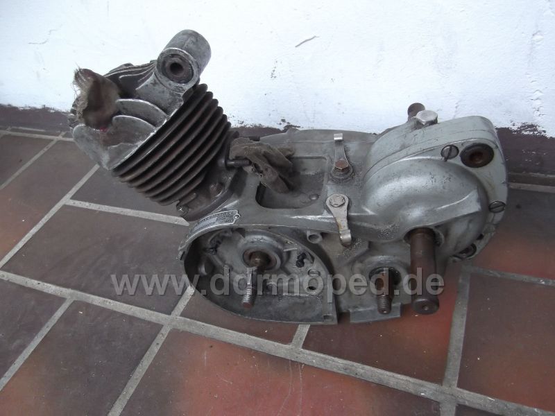

Ich suche einen Fichtel&Sachs veragser für eine Phänomen BOB
Ich habe schon gesucht aber hab nichts gefunden!
Vielleicht habt ihr ja noch so was rum liegen.
nd zwar zu einem Motor wie unten gezeigt.
Ich hoffe ihr habt was sonst sehe ich schwarz.
Mfg. Marcel

Moin Marcel,
an dem gezeigten 50ccm Mopedmotor wurden keine speziellen Fichtel und Sachsvergaser verbaut. Diese F & S Vergaser gab es nur an den 75/98ccm Motoren für Motorfahrräder...
Der abgebildete Motor wurde von 1954 - ca. 1975 zu 100000enden gebaut und an diverse Mopedhersteller im In- und Ausland geliefert...
Daher dürfte es nicht allzu schwierig werden, einen passenden Vergaser vom Hersteller BING zu bekommen. Leider wurden diese Vergaser in zig Versionen gebaut, um den Mopedmotor an die unterschiedlichen Bedingungen der jeweiligen Hersteller anzupassen.
Es gab z.B. Bing Vergaser mit der Bezeichnung 1/12/106#1/12/108#1/12/133#1/12/134#1/12/148#
1/12/149#1/12/167#1/12/168#1/12/171 uvm.
Einzig wichtig wäre, die passende Vergaserform zu bekommen, die Bedüsung kann man anpassen...
Eine schöne Seite, welche sich auch mit Deinem Sachsmotor befasst, ist diese...http://www.lastboy.de/
Gruß Bernd

Wie dieser Motor in einen BOB passt ist mir nicht klar. Da ist bestimmt was durcheinander gekommen oder?
Foto vom BOB wäre interessant.
Jens

Nach dem Krieg gab es in Westdeutschland Mopeds mit dem altbekannten Markennamen "Phänomen". Ein Mopedmodell namens "Bob" gab es aber nicht...siehe auch hier...
http://mo-ped.se/werke/phanomen.htm
So gab es auch Mopeds des Herstellers "Wanderer". Diese haben aber rein gar nicht mit den Herstellern aus der Vorkriegszeit zu tun...
Es gibt ja z.B. heute auch "Zündapp" Fahrräder oder "Kreidler" Motorroller zu kaufen...
Bernd

Vollkommen richtig Bernd.
Mir ist aber kein Päno BOB bekannt der mit diesem Motor lief und deswegen fragte ich nach Bildern.
Grüße, Jens
