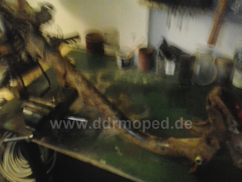

2013 bekam ich durch einen Kumpel mit das bei einer Haushaltsauflösung nen Mopedrahmen und ein paar teile in dem Heizungskeller gefunden wurde, dieser sollte in den Schrott gehen, also nix wie hin mal genau beäugen für 30€ dürfte ich letzt endlich alles nach Hause schleppen smile.gif.
In der Garage habe ich mir dann mal die Plakette genauer angesehen S50N Bj. 1975, gut dachte ich ein recht früher und so ging es erst mal ans Reste teile suchen um daraus erst mal was rollfähiges zu machen später wurde er dann Zurückgebaut aber seht selber
2013..... so fing alles an
Gruß Tom

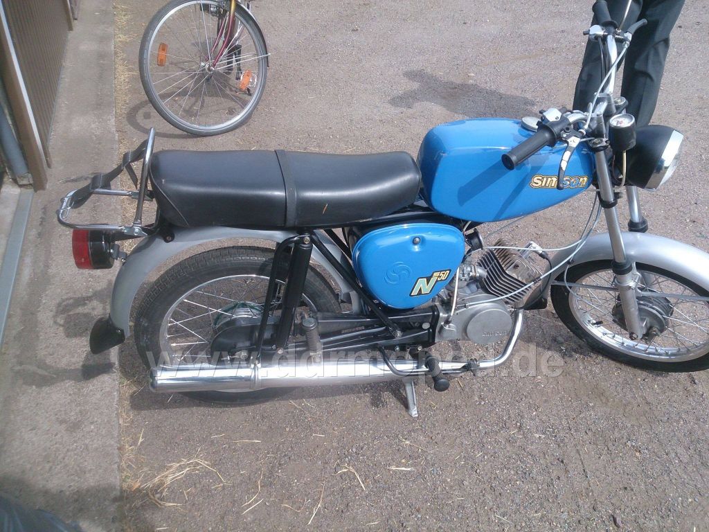

Und dann begann die Aufarbeitung da mir bis Dieses Jahr gott sei dank der Büffeltank fehlte, habe ich erst mal nur das Fahrwerk Neu lackiert und sämtliche Lager etc. Ersetzt. Besonderer Dank geht an Ebse der hier wieder mal beim Zentrieren ganze arbeit geleistet hat thumbsup.gif.
2014 stand er dann weitest gehend Fertig da, die Elektrik fehlte noch der Reflektor war noch 25W und 2 Patina Seitendeckel mit Halbmond hatte ich von einem Tuner bekommen fürn 10ner.
Übern winter machte ich mir dann doch Gedanken wie die 75ziger aussahen und Fand im Januar einen Werksneuen N Seitendeckel mit dem großen Abziehbild...
Im Februar war der TM in Riesa der große Durchbruch die Amaturen den Reflektor vom N bekommen und der Original Aufbau konnte Los gehen smile.gif
Gruß Tom

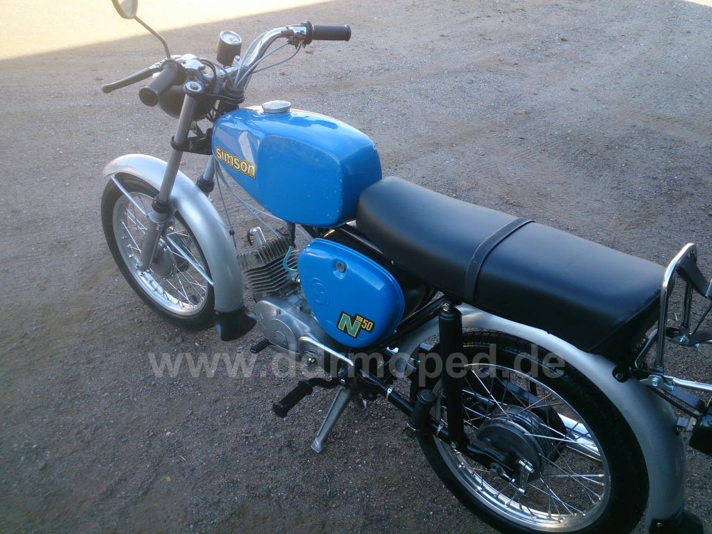

So ging es dann weiter und es Fand sich ein gut erhaltenes Patina Lackset smile.gif. Als dann Zweirad Johnson Suhl die Lenkerstopfen mit ins Programm aufnahm, mussten natürlich auch die Waffelmustergriffe drauf also ab zum Simson Händler und 2 Festgriffe gekauft.... Fragt nicht was das für ein Akt beim Gasgriff war smile.gif. Bei AKF wurden dann sogar noch Graue S50 Bowdenzüge angeboten also.....
2015... Ein paar kleinere Optische Sachen noch dann ist er fertig, ob er so als "gerettet" bezeichnet werden könnte ? Achja die Telegabel ohne Entlüftungslöcher liegt noch auf der Werkbank wink.gif
Gruß Tom

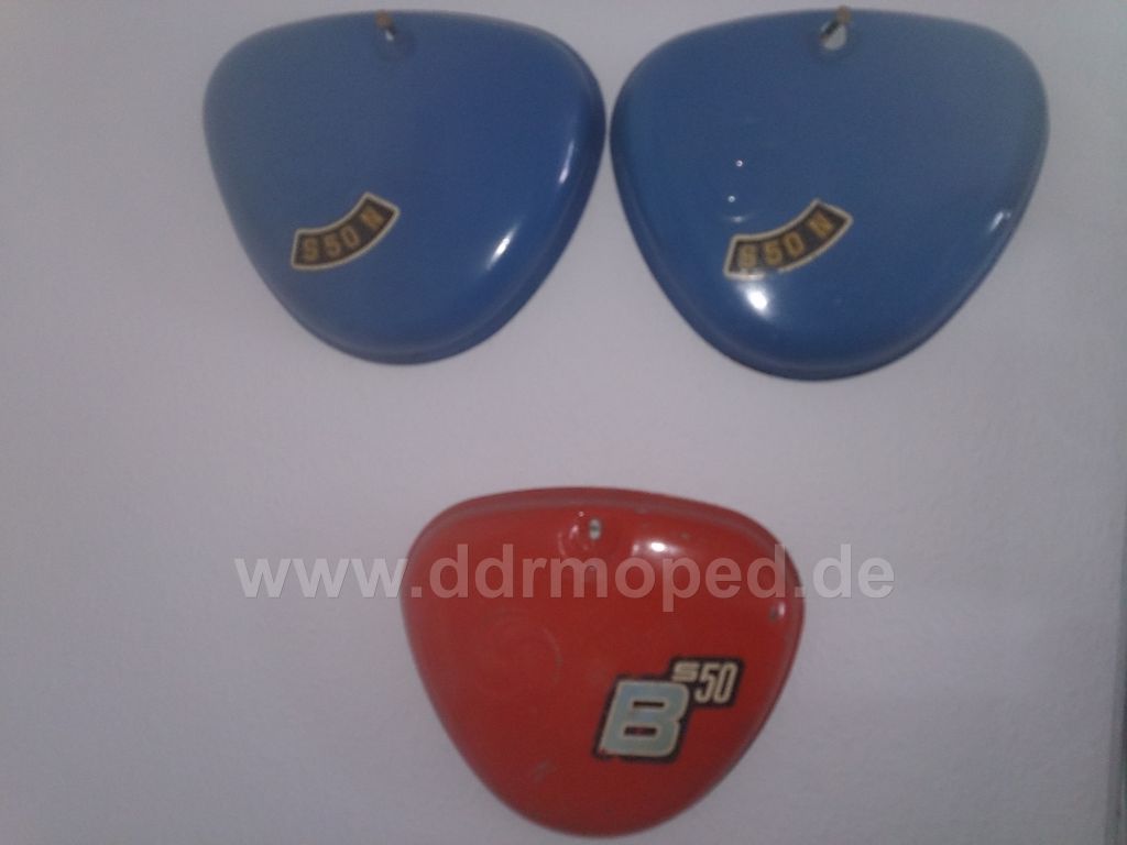

Übrigends besagte N Seitendeckel hängen bei mir an der Wand, da ich nicht wusste wohin damit und sie auch vorm Überlackieren schützen möchte auch als Wand Deko nicht schlecht smile.gif Aber wenn jemand in 10 - 15 Jahren Patina Deckel sucht kann er sich gerne bei mir melden smile.gif
Gruß Tom

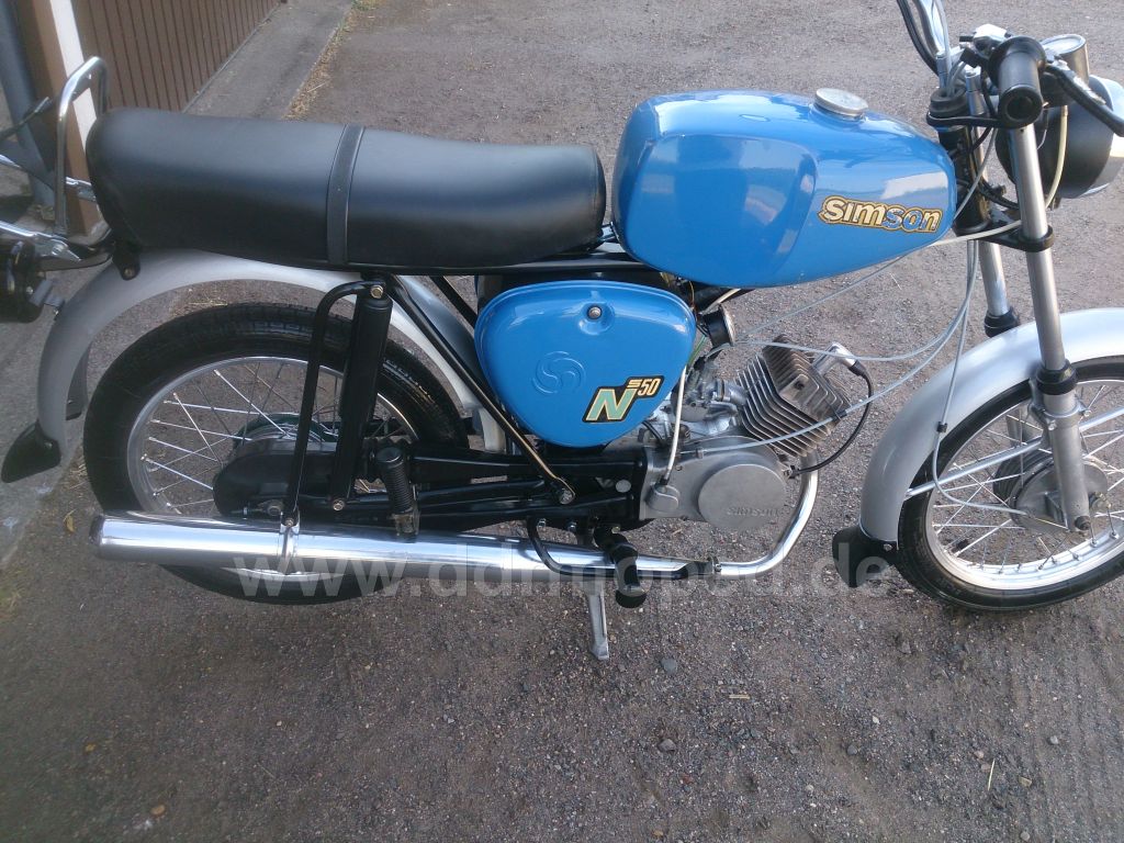

So wieder ein paar Sachen gemacht Fertig ist sie aber noch nicht.
Gruß Tom

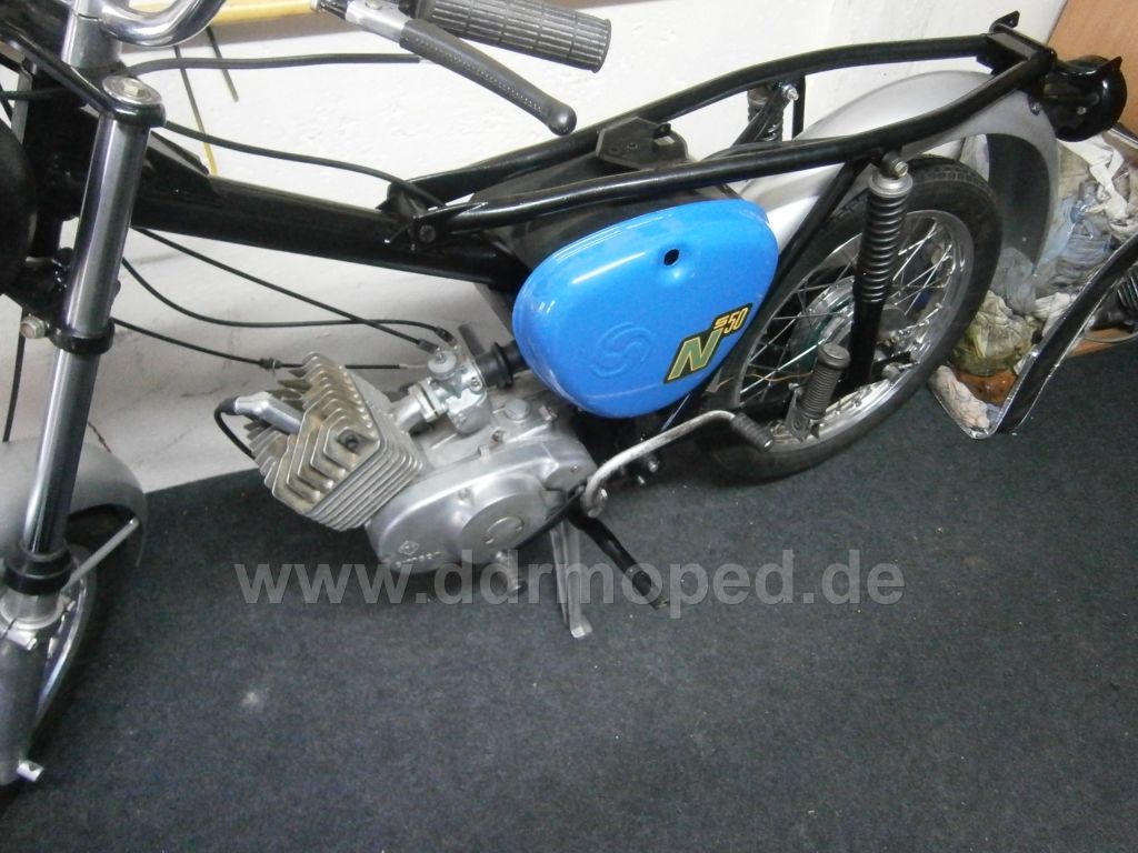

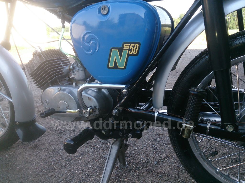

Gruß Tom

Und die andere Seite noch mal gewienert und Geputzt
Gruß Tom
