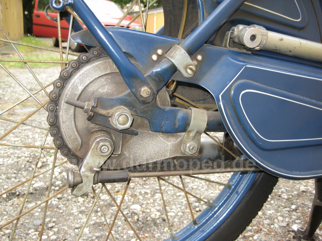

Hallo, die Achsmutter rechts (Kettenseite) läßt sich nur wenige Gewindegänge auf die Achse drehen. Anbei ein Foto. Das Foto ist von 2007, so wie ich das Moped damals aus seinem Dörnröschenschlaf geholt habe. Sieht heute natürlich weit besser aus, gereinigt usw. Die Achssituation ist jedoch noch wie damals. Die Achse ist seit mindestens 1974 so drin. Damals wurded as Hinterrad als Folge meines kleinen Unfalls gewechselt.
Ist das so normal ? Achse zu kurz ?

die Konstruktion ist etwas problematisch, da hier eine 12 Achse in einen 10er Rahmen gepresst wurde.
Hin oder her, sollte aber die 12 Achse von der Länge her auch passen. Das sieht bei dir etwas knapp aus. Sind etwa mehr Ausgleichsscheiben als original vorgesehen verbaut? Wie ist die Achslänge auf der Auspuffseite?
Alternative wäre, die gesamte 12er Umrüstung auf 10er Achse zurückzubauen. Die Teile sind auf Märkten meist verfügbar. Nur die Bremsplatte ist im guten Zustand etwas schwierig zu bekommen.

...vielleicht ist der rechte Konus nicht weit genug aufgeschraubt oder es ist eine flache Mutter zwischen Schwinge und Bremsankerplatte?

Na jedenfalls sollten links und rechts mind. 2 bis 3mm Achse zu sehen sein.

Hallo, Frage zum Verständnis- das ganze "Hinteil" ist original. Wurde deiner Meinung nach beim Rahmenwechsel auch die Bremsankerplatte und die Nabe gewechselt ? Das sollte mich wundern. Nach meiner Erinnerung wurde nur die Felge erneuert. Ich kann mich auch irren, ich war damals gerade frischer Mopedscheinbesitzer.
Auf der linken Seite hat die Achse einen Überstand von ca. 2 Gewindegängen über der Mutter. Trotz montierten Versicherungsschildhalter.
In etwa sieht man es auf dem Foto (auch von 2007 und ohne Schild).

Die Nabe scheint nicht getauscht worden zu sein. Das ist noch die gute alte RENAK. Nur die 12er Achse sowie die Alu-Bremsplatte sind vom SR 2E (letzte Ausführung).
