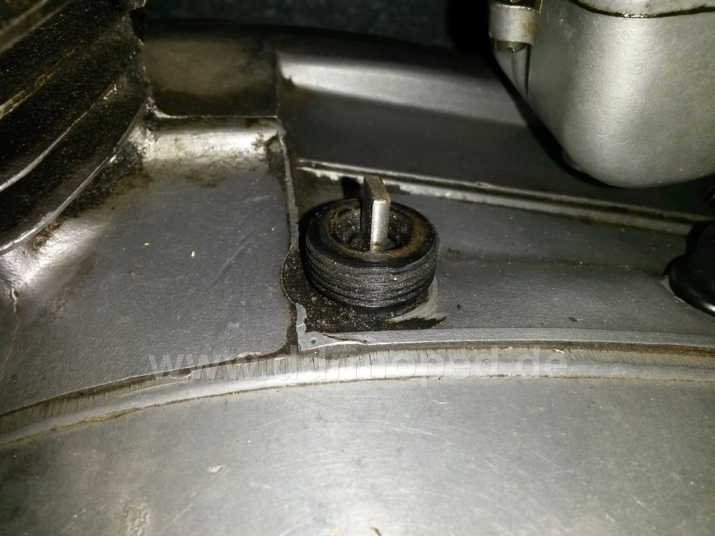

Hi,
bin absolut Neuling auf dem Gebiet der TS. habe mir eine gebrauchte zugelegt und möchte diese demnächst anmelden. An meiner ist ein Motor verbaut welcher einen Anschluß für einen Drehzahlmesser hat. Da ich aber keinen verbauen möchte, habe ich vor diesen Anschluß abzudecken. Ich habe allerdings keine Idee mit was. Vielleicht hat ja schon jemand auf dem Gebiet Erfahrung und kann mir Tips geben. habe noch ein Bild gefertigt, damit man sieht welcher Anschluß gemeint ist :-)
Vielen Dank im Vorraus
MFG Jörg

Hier das Bild

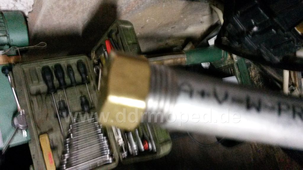

Eine Messingkappe aus dem sanitärbereich.
Gruss,Mig

Ich habe eine gebrochene Tachowelle aus einer Es 150 gefunden.Der hintere Überwurf passt darüber.Ich probiere mal ein 5 cent Stück aufzulöten.
Gruss,Mig
Mig
Geschrieben am: 06.05.2015, 20:02
Beiträge: 901
Mitgliedsnummer.: 6152
Mitglied seit: 25.01.2013
passt
Gruss,Mig

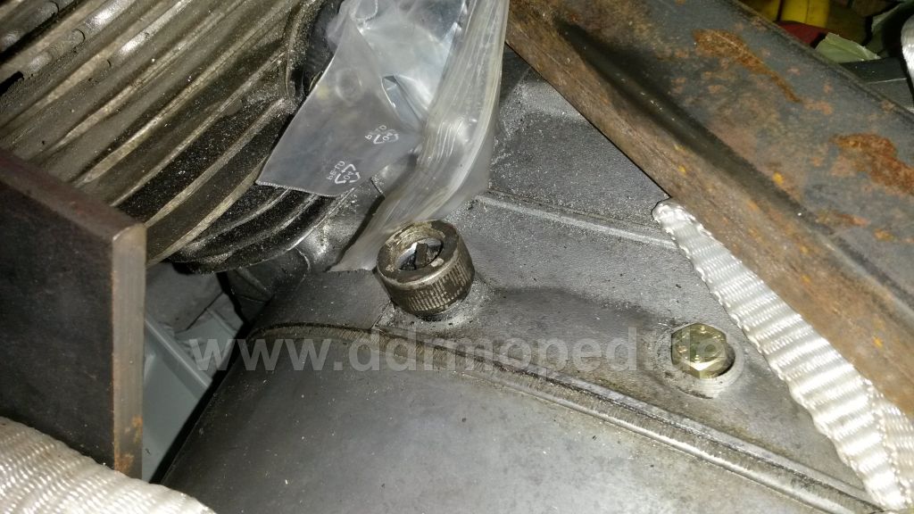

Passt ein 1/2" Messingkappe für 2 euro aus dem Baumarkt.Hat nicht jeder be kaputte Welle.
Gruss,Mig

sowas
Gruss,Mig

1/2 Zoll Gewinde passt nicht. Es muss ein Feingewinde sein.

Ich hatte es gestern montiert.
