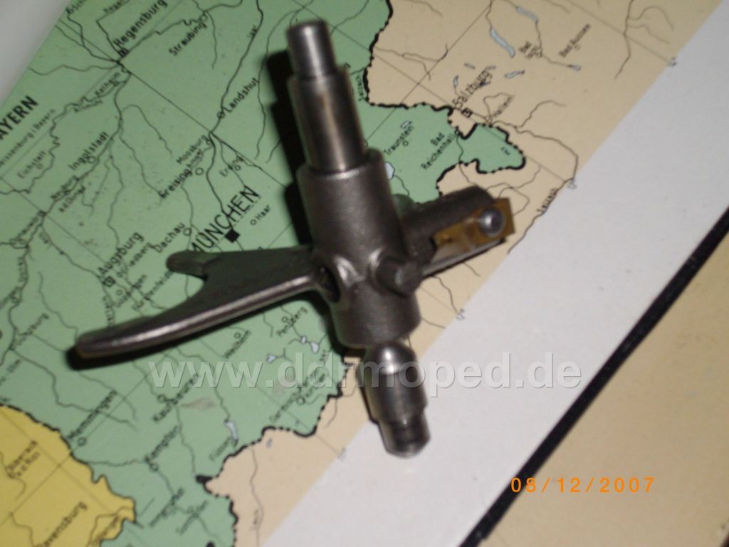

Geschrieben am: 08.12.2007, 13:19
Jo, ich mein die Kleine mit den Noppen, die in die Schaltwelle eingeführt wird. wink.gif
Die krieg ich nicht aus dem Gehäuse...Die Lager habe ich schon alle erneuert. Nur jetzt wo es, wiegesagt, ans zusammebauen geht, merke ich, das ich die kleine "Noppenwelle" sozusagen in der Hand halten muss und ich die Schaltklaue nicht drauf stecken kann, wenn die Welle da noch im Gehäuse hängt

lambiman
Geschrieben am: 08.12.2007, 22:44
Beiträge: 3304
Mitgliedsnummer.: 567
Mitglied seit: 18.04.2007
Hab mal ein bild angehangen mit dem teil was du meinst
Wenn das noch im gehäuse hängt was ich noch nie gesehen hab aber solls ja
geben sowas dann denk ich mal einfach mit der kombizange packen und hin und
her bewegen und dann rausziehen
Wenns das nu doch nicht ist dann stell am ein bild rein mit dem problemfall
Bis denne
Dirk

ehemaliges Mitglied
Geschrieben am: 08.12.2007, 23:13
Genau das Teil isses....Die Welle, auf dem die Schaltklaue sitzt.
Hab schon alles versucht...auch mit erhitzen klappts nicht...Zange...alles versucht...
Ich kanns bewegen, hin und her kippen und auch drehen aber eben nich rausziehen

Geschrieben am: 09.12.2007, 00:10
Beiträge: 3304
AAAAAAAber ich kann mich daran errinern das dass eine ende der welle von seiten des kupplungsdeckels sichtbar ist also könntest du das ja von daher auch ausschlagen
Da bin ich mir aber jetzt garnicht so sicher hab auch keine lust jetzt in de scheune zu rennen um die zeit aber morgen schau ich ma nach für dich

ehemaliges Mitglied
Geschrieben am: 09.12.2007, 00:31
Nee.....kommt man nicht ran. Man kommt lediglich durch ein kleines Loch dran, welches im "Schacht" des Kupplungsbetätigungshebel liegt. Ich dachte mir, dasses so is wie bei den Lagern, dass wenn man alles erhitzt sich das Gehäuse stärker als die Lager ausdehnt.
