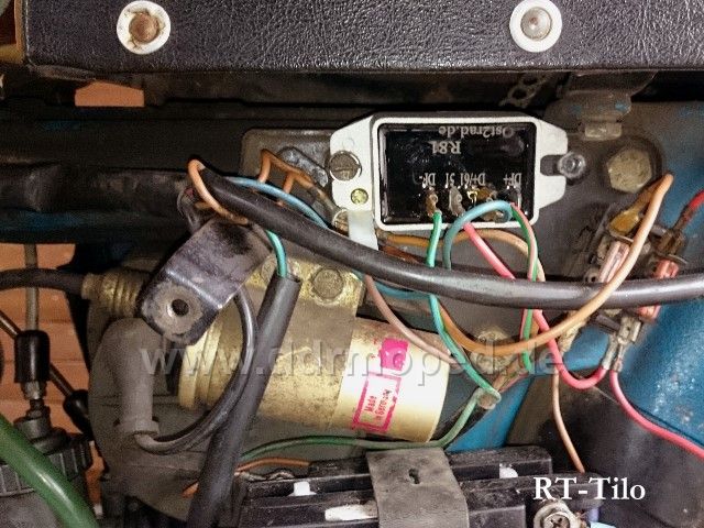

Ich habe bei meiner ES seit etwa einem Jahr einen elektronischen Regler von
Ost-2-Rad montiert und bin sehr zufrieden damit. Keine Batterieprobleme mehr
und zuverlässiges Laufen des Motors im Leerlauf, ich hab allerdings das Standgas
leicht hochgenommen.
rostig gegrüßt ... Linde

Hast Du eine Rückstromdiode drinne?
Ich habe einen 12 Volt Regler .So lange meine Elektzrik funktioniert mache ich nichts.Es ist ein Hüco regler.
Im Reichelt kostet die Diode ein paar Cent ,im Conrad ein paar euro.....
