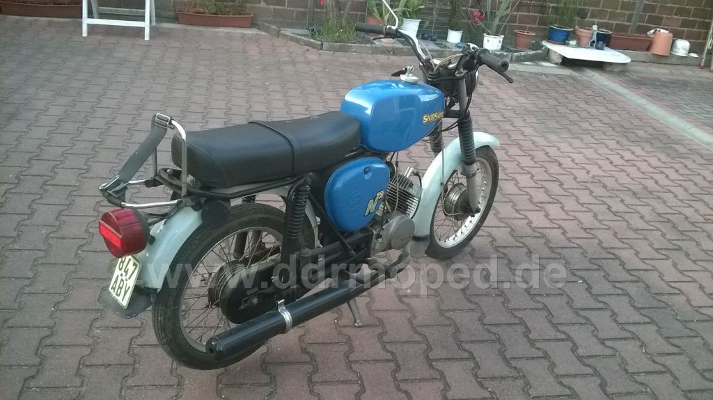

So habe gerade aus dem unmittelbaren Dunstkreis eine Simson S50N aus dem Jahre 1975 erworben.
Nun, nicht ganz original, dafür aber komplett.
Was mir an Falschteilen auffällt sind diese...
-Scheinwerfer
-Schutzblech vorne
-Faltenbälge Telegabel
-Bowdenzug Gas in schwarz
-Rücklicht incl. dem Halter mit Sicke
-Auspuff in Emaille Ausführung
-Federbeine
Positiv.....nahezu rostfrei.
Motor ohne Motornummer.....sieht aus wie aussm Konsum
Schutzbleche werde ich beide gegen gute silberne originale tauschen. Telegabel bekommt die kleinen Abstreifer. Rücklicht das passende genauso wie der Scheinwerfer (dieser müsste dann den alten Scheinwerferring bekommen).
Auspuff kommt ein guter gebrauchter mit Chrom aus DDR Zeiten dran.
Batteriekasten war natürlich auch keiner vorhanden, aber dieser liegt hier schon zum Einbau bereit.
Kann noch einer was zu Fehl-oder Falschteilen hinzufügen????
Gruß Lars

Sehr nettes moped! Glückwunsch. Hoffentlich wars nicht zu teuer

Die Substanz scheint ja noch sehr gut zu sein, also da lohnt sich der original-Rückbau sicherlich! Es sei denn da ist mehr dran verbastelt als es scheint. Ist der Lack wirklich noch original? Denn es erscheint mir etwas verwunderlich dass so viele Teile erneuert wurden... sieht für sich so aus als hätte das Teil schon mal eine Restauration durchgemacht. Da würde ich sehr genau hinschauen, fehlende Motornummer ist schon mal sehr bezeichnend...

Lack ist definitiv der originale.....auch im inneren der Seitendeckel ist es blau.
Auch unterm Tank schimmert alles in blau....also nix restauriert.
Lt Tacho 5500km runter...
Gruß Lars

Eine Neulackierung sollte sich ja irgendwo zigen, Tankeinfüllstutzen, Benzinhahngewinde und andere Stellen. Du kannst ja einfach mal ein paar Bilder von den Innenseiten der Seitendeckel machen, dort sollten ja bei originalem Lack noch die Spuren vom Trocknungsgestell sein. wink.gif
Sonst verstehe ich die Skepsis schon, der Lack ist wirklich fast noch "zu gut". Auf die 5500km würde ich nicht vertrauen, Tachowellen gingen auch früher mal kaputt und außerdem wurde recht viel gewechselt. Natürlich kann es auch alles so stimmen und der Besitzer wollte einfach mit der Zeit gehen und hat somit nachgerüstet. cool.gif
Auf jedenfall viel Spaß damit, 75er S50 N sind für mich die Favoriten in der S-Serie thumbsup.gif

Schöne N smile.gif dir fehlen aber auch die Lenkerstopfen.

Brauchst du noch nen 75er Scheinwerferring?
Hab noch 2 da, einmal mit Glas, einmal ohne.
Reflektoren sind ohne Standlichtfassung.
Mfg Andi

Die hinteren Stoßdämpfer sind auch falsch dort gehören welche mit Kappen über den Federn dran.
Mfg Nico
Geschrieben am: 20.04.2015, 22:23
Beiträge: 5605
Schau mal gaaanz oben. Allerdings sprach er von Federbeinen.

also laut Aussage der originalen BE war die S50N schon immer blau....
Ein Eintrag über eine technische Änderung stammt von 1990...denke mal da kam der neue Motor rein....letzte Zulassung mit Versicherungskennzeichen war 1995
