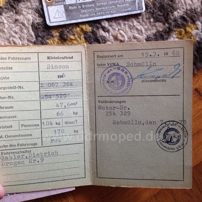

Hallo habe auf ebay für 110 euro einen spatzrahmem gekauft

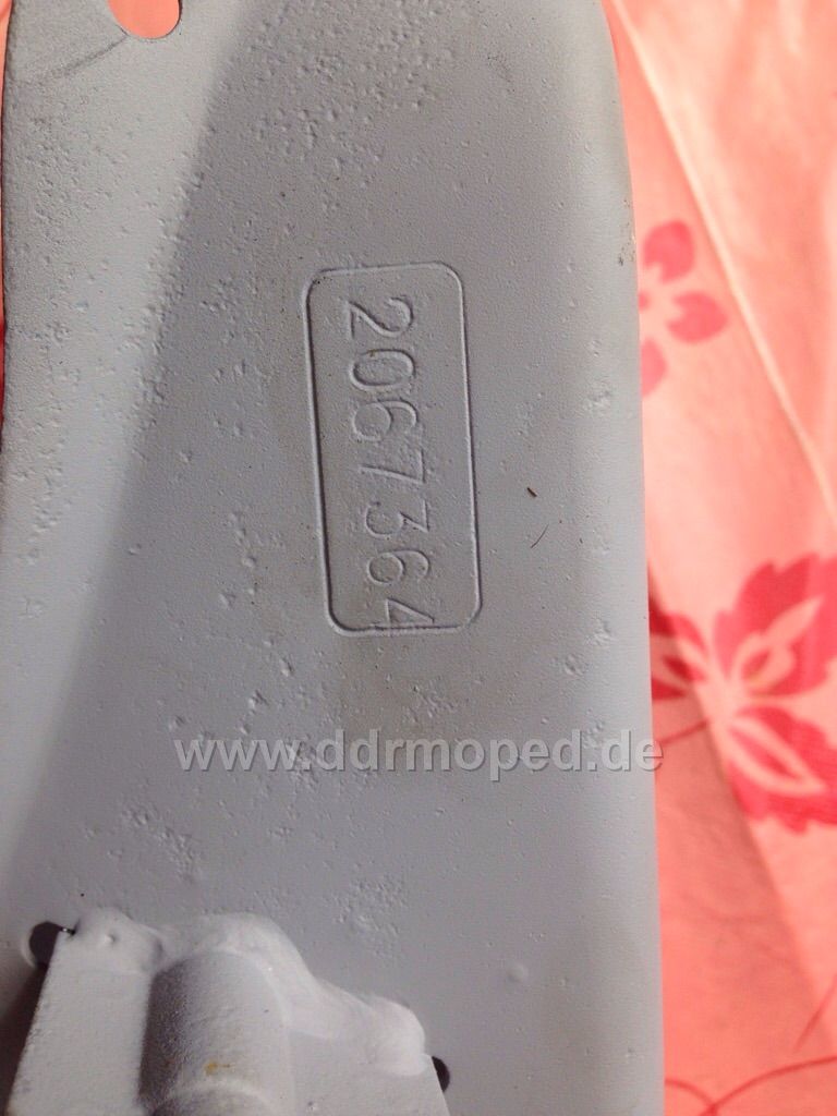

Nach langem hab ich mir den Rahmen genau angesehen und ich glaube da wurde rumgemurgst
Bitte hilft mir weiter

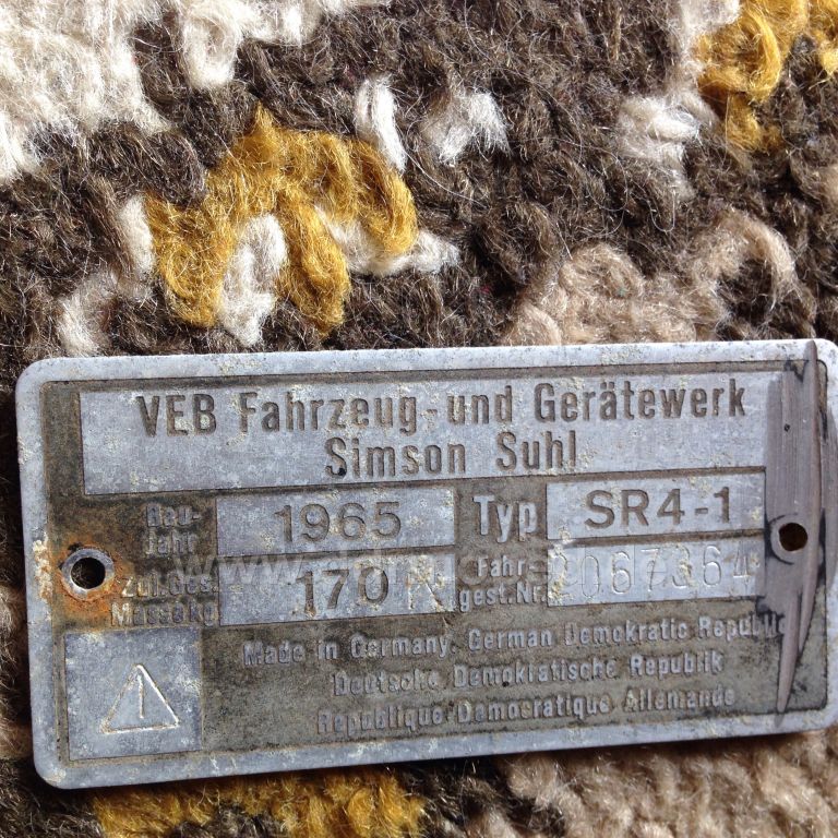

Der rahmen hat orgi Papiere von 66 ne typenschild von 65 und ne komisch eingeschlagene 4
Freue mich auf hilfesimson schwalbe fahrgestellnummern

Die papiere

Lukas star 1967

Das Typenschild

Die Nummer in den Papieren stimmt doch mit der Plakette und dem Rahmen überein. Die Nummer ist im gesamten nur etwas weit nach rechts gerutscht, sieht aber original aus.
Und das Baujahr.
Da hat sich wohl die Tante, die die getippt hat um eins vertippt.
Mfg Andi

Vielen dank wink.gif war mir bloß unsicher , weil ich glaub die rahmennummer hat ne maschine gestanzt und ich hatte halt zweifel
Aber woran erkennt mann eigentlich das jemand die nummer raus geschliffen hat und neu eingestanzt hat und papiere halt geändert ?
Nochmal danke für die antwort .. Hat mir schon gut weiter geholfen
Geschrieben am: 11.04.2015, 20:21
Beiträge: 15641
Es ist alles original.
Hier hat man wieder einen der seltenen Fälle, wo ein Fahrzeug wohl erst 66 verkauft wurde, das Fahrzeug aber bereits 65 produziert wurde. Bei den 65ern war die Jahreszahl auch schon vorab fest im Typenschild eingeprägt.
Die Papiere sind aber auch schon Ersatzpapiere, denn die wurden ja erst 1968 ausgestellt. Wahrscheinlich durch einen Verkauf neu ausgestellt worden.
