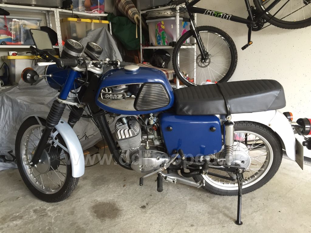

Hier meine TS als 125iger. War früher immer mein Traum, den ich mir im letzten Jahr erfüllt hatte.
Sie wurde von Grund auf überarbeitet und dabei habe ich viel Wert auf gute gebrauchte oder eben gute Neuware aus DDR-Zeiten gelegt.
Anschaffung war günstig. Dann wurde es aber teuer ;-)
Motor regenerieren, usw.
Habe es aber nicht bereut.
