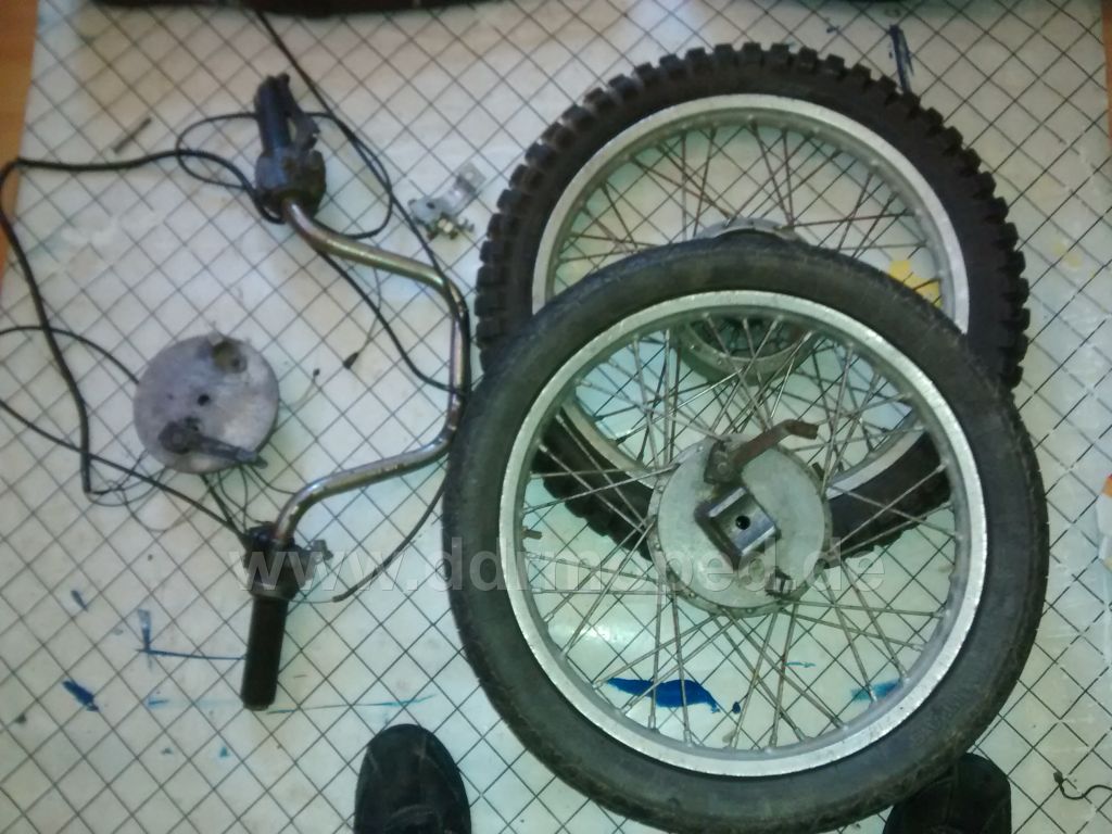

Inhalt Paket Eins:

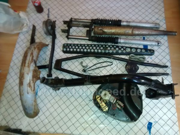

Paket 2

Paket 3

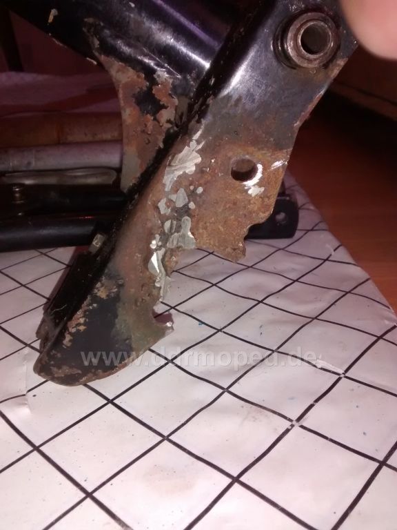

Beginnend mit dem Rahmen.
- Keine Papiere
- Es fehlt das Tpenschild (Ist es ein Problem ein neues zu bekommen?)
- Ich weis das Baujahr nicht (RahmenNr: 50739XX)
- der Rahmen ist an einer Aufnahme am Fußrastenträger kaputt, aber ich meine das bekomme ich hin. Wenn nicht , dann bräuchte ich Hilfe vom bayrischen Profichweißer wink.gif
Hier nun ein Bild des Rahmens an der der störten Aufnahme des Fußrastenträgers.

nen gebr. Rahmenfuß aus einem UNFALLRAHMEN könnte ich in ca. 4 Wochen zur Verfügung stellen...

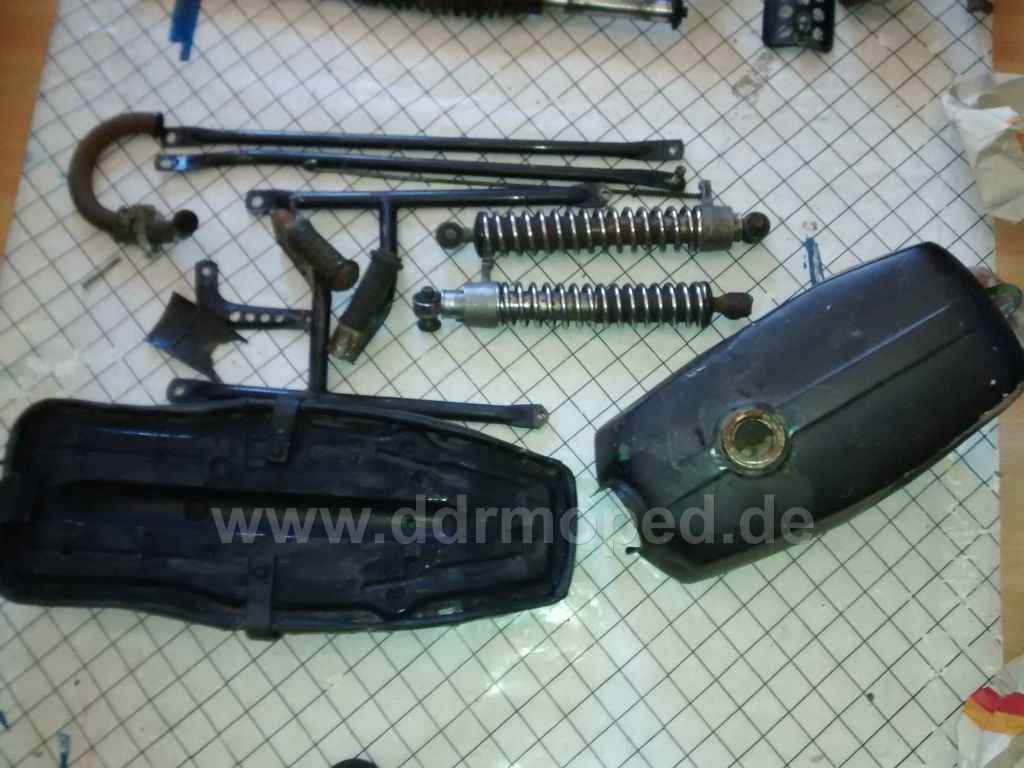

Welche Farben gab es an der Enduro und hatten die dann auch unterschiedlich gefärbte Wasserabziehbilder?
Meine Finger konnte ich ja nicht ruhig lassen und habe somit schon einmal bekommen einige Teile aufzuarbeiten
SFT3250
Geschrieben am: 06.04.2015, 12:26
Beiträge: 232
Mitgliedsnummer.: 6269
Mitglied seit: 17.03.2013
definitiv gabs die Enduro in silber....incl. der Schutzbleche in Tank und Seitendeckelfarbe
Abziehbilder gibts bei Engisch und da siehst auch die Unterschiede.
Schutzbleche waren die normalen Ausführungen...vorne ohne Streben.
Bei deiner Version ohne Klemmgabel oben.
Hoffe das bei dir alles spezifische für die Enduro dabei ist.
-Streben
-ausgestellte rechte Y-Strebe
-passender hinterer Bremshebel
-kleiner Gepäckträgerbügel
-Sitzbank mit eingeschweisster Erhöhung
-Seitendeckel rechts mit Aussparung
-Auspuffhalter Enduro
Gruß Lars

Ich werde evtl drauf zurück kommen, also nicht wegwerfen. Allerdings rede ich erst mit dem Schweißer. Obwohl ich schon denke, das ist der beste Weg.

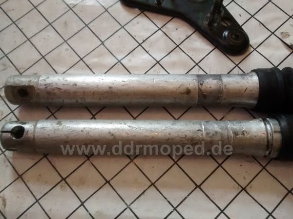

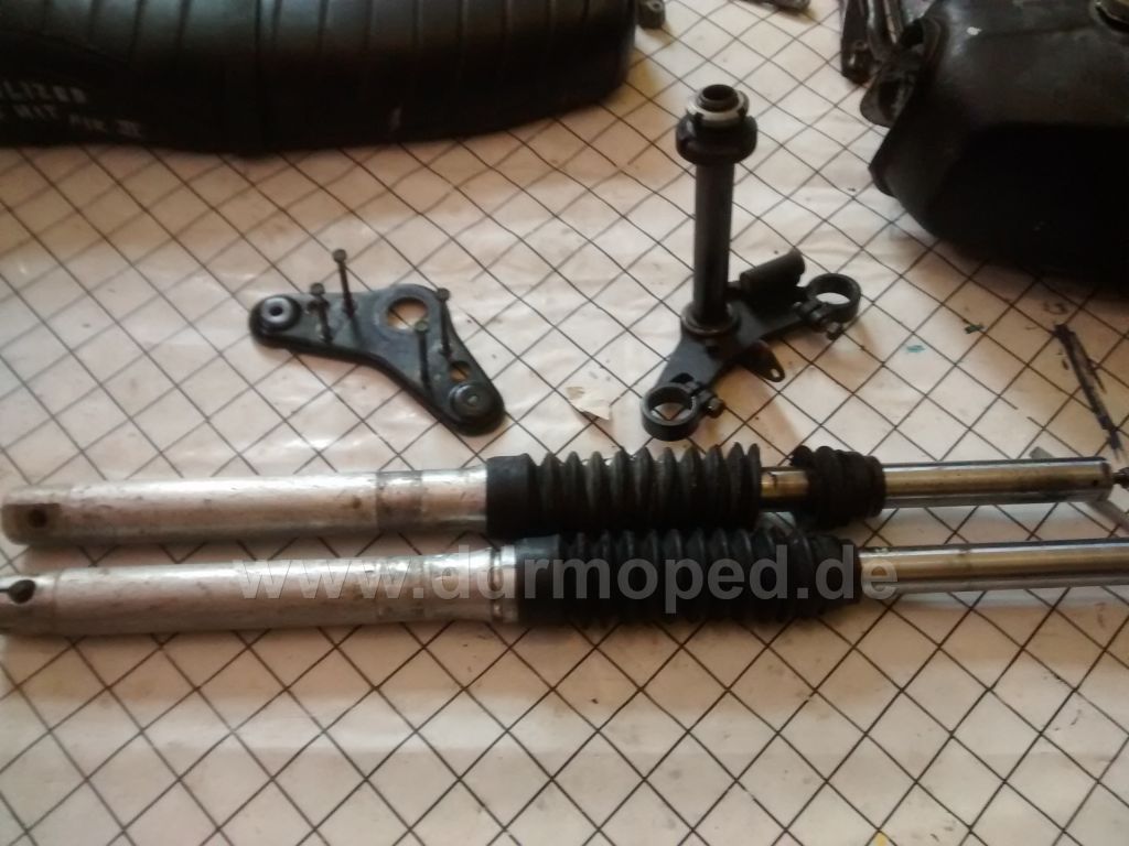

An die Telegabel habe ich mich dann auch schon ran gewagt.

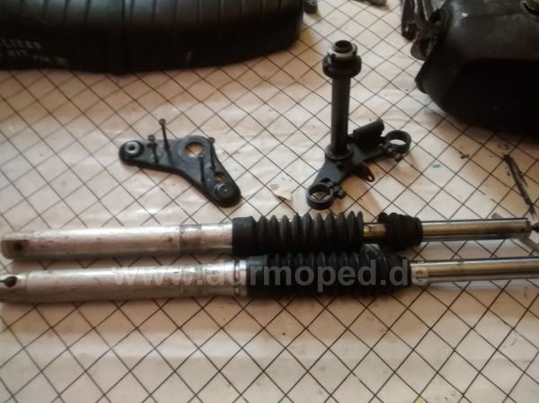

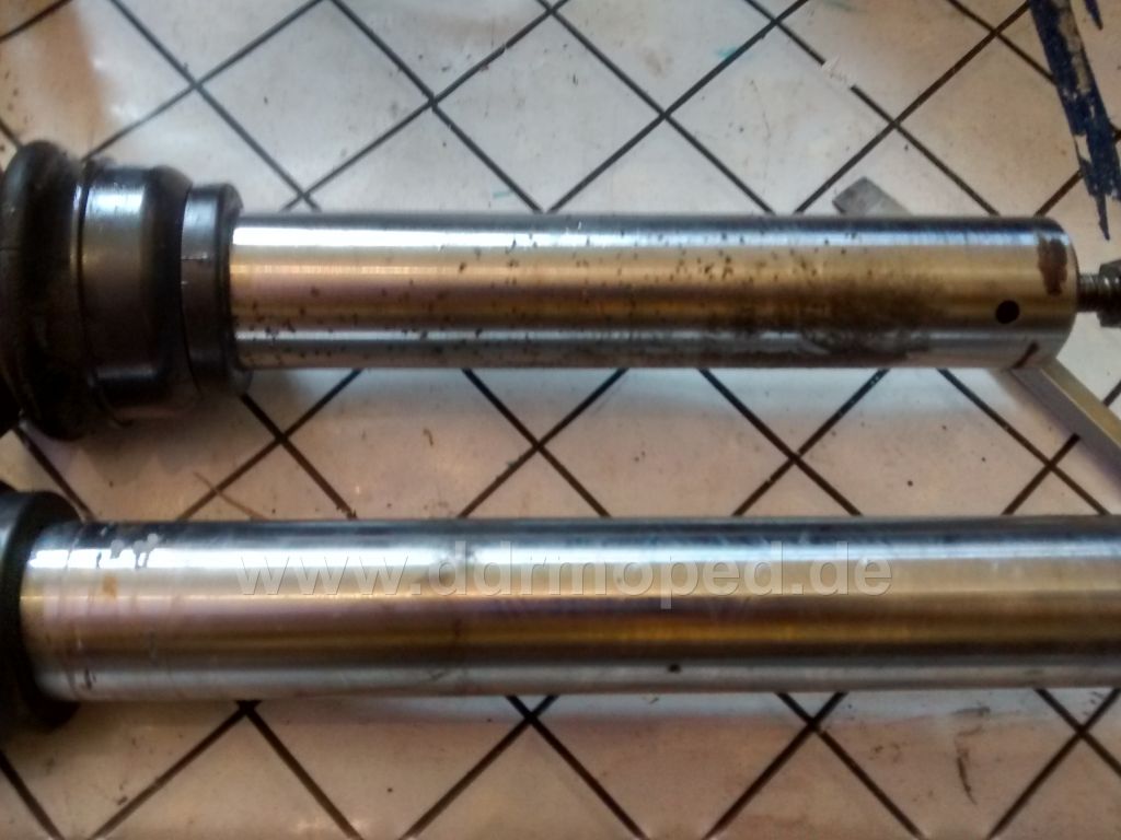

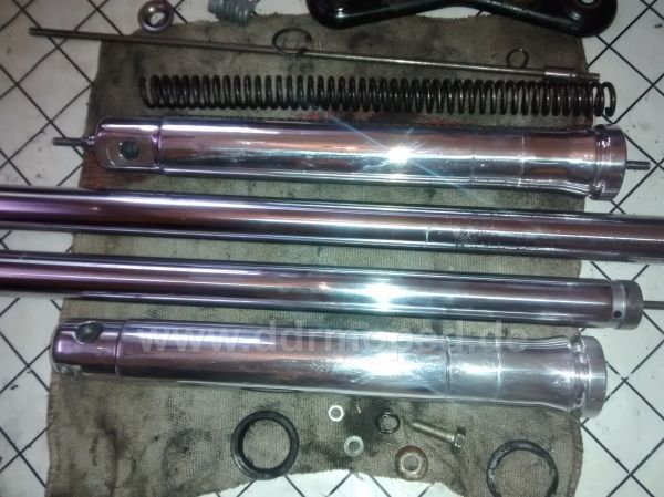

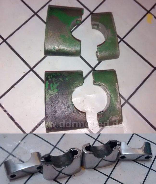

Und hier muss neuer Chrom (und ich habe keinen Chromer mehr cry.gif )
GrasserBenno
Geschrieben am: 06.04.2015, 12:38
Beiträge: 3915
Mitgliedsnummer.: 5580
Mitglied seit: 12.06.2012
subfossil
Geschrieben am: 06.04.2015, 12:46
Beiträge: 2990
Mitgliedsnummer.: 4240
Mitglied seit: 24.02.2011
Die Standrohre würde ich Austauschen, davon sind eigentlich noch reichlich gute auf dem Markt.

Simson Liebhaber
Geschrieben am: 06.04.2015, 12:50
Beiträge: 1312
Mitgliedsnummer.: 5822
Mitglied seit: 06.09.2012
Die Federn würde ich auch gleich noch mit ersetzen wink.gif. Regenerrationssätze mit Falltbalken gibt es ja wie Sand am Meer.
Gruß Tom
