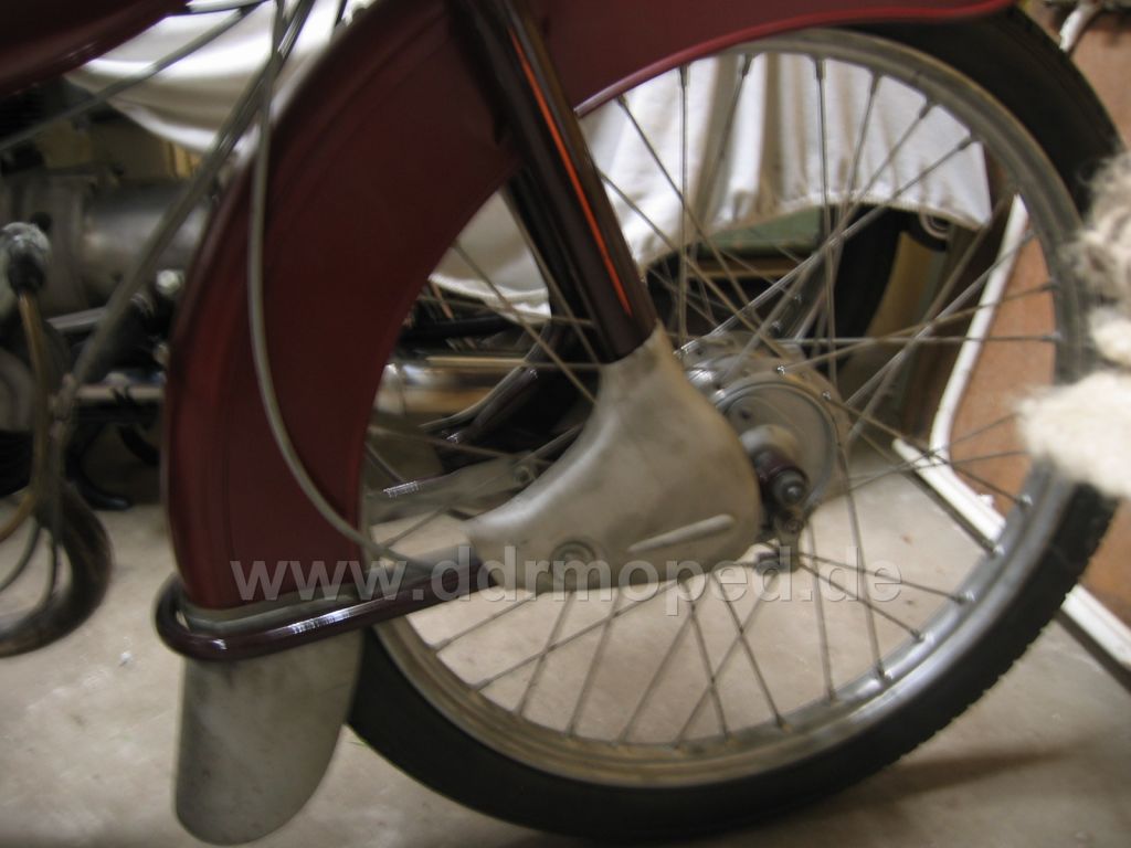

Es passieren Sachen die soll einer verstehen _uhm.gif . Will am Wochenende die Federn ausbauen um zu messen wie lang die sind die ich drinn habe. Also Rad raus und ich löse die Schraube womit das Seitenblech befestigt ist,- da gibt es einen Knall und die Schwinge sitzt so wie sie sein soll also so wie auf dem Foto von dem SR der gerade aufgebaut wird. Auch das sichtbare Stück der Feder ist jetzt länger und federn tut auch viel besser. Leute was war das???
Grüße Joachim

Joachim, ich kann Dir sagen, was da passiert ist!!! Leider ohne Foto oder Zeichnung.
Die Federn sind aufgefädelt auf jeweils einem "Führungsrohr", was etwas länger ist. Dieses hat unten das "U" für die Aufnahme und steckt oben (keiner weiss das eigentlich) in einer Kunststoff-Führungsbuchse.
Wenn nun das Führungsrohr nicht durch das Loch der Buchse oben gefädelt ist, gibt es eine Verspannung. Entspannt man das ein wenig und das Führungsrohr gleitet nun ins Loch hinein, macht es "peng" und alles ist richtig.
Beschreiben kann man es wirklich nur mit einer Schnittzeichnung der Gabel. Diese gibt es meines Wissens nicht und ich hab die nächsten paar Tage auch keine Zeit, die zu erstellen.
