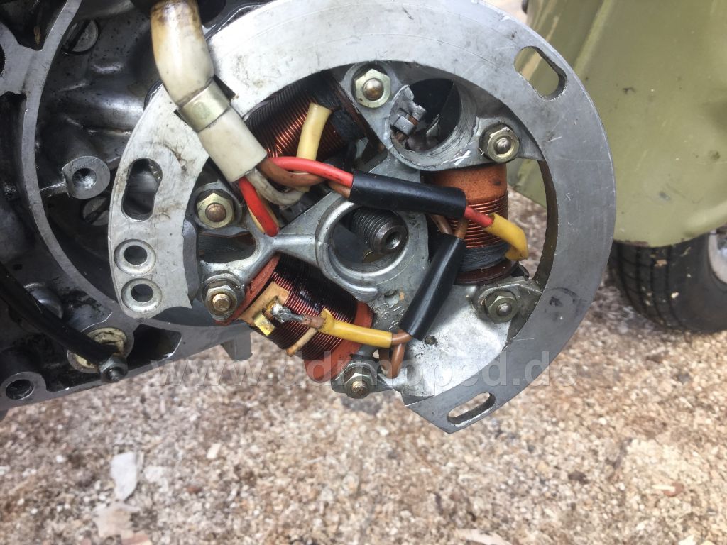

mein Habicht springt beim besten Willen nicht an.
Müssen beide Kontakte angelötet sein (unten links)? Kann es daran liegen?

Warum ist der Kondensator ausgebaut?
Mfg Nico

Den Kondensator habe ich gleich mitgewechselt, wenn die Grundplatte schonmal draußen ist.

Ich nehme mal an, dass das unten die Primärwicklung ist . Da kommt nur ein braunes Kabel ran ! Ist eine Motor-Masse-Leitung gezogen ? Stimmt der Zündzeitpunkt ? Welchen Elektrodenabstand hat die Kerze ?
