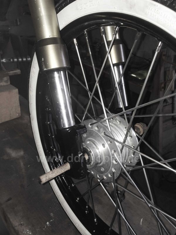

Dann mal kurz zu den Rädern.
Habe 4mm Edelstahlspeichen verbaut. Dazu muss man natürlich die originalen Naben und Felgen etwas aufbohren.
Da vorn einen Scheibenbremse rangefummelt wird, habe ich einen Nabe mit Achse von einer Honda CB 250 genommen, weil ähnlich der originalen aussieht.

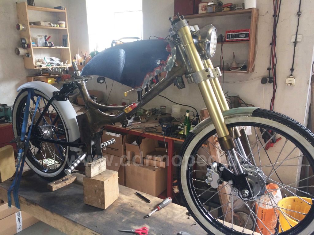

Gabel
was das für einen Gabel ist, weiß ich leider auch nicht.
Ich habe sie um 17 cm gekürzt, was überhaupt kein Aufwand ist.

Hab ´mal mit den Blecharbeiten begonnen
Geschrieben am: 08.03.2015, 16:51
Das sieht schon richtig gut aus. thumbsup.gif Ich würde der Ästhetik wegen den Federkasten hinten noch montieren. Das sieht so "nackig" aus. wink.gif
Frage: Du schreibst 4mm Speichen. Wo nimmst Du die in der passenden Länge her? Ich weiss, man kann sie fertigen lassen. Die Rohlinge gibt es ja, man braucht nur eine Rollmaschine, die nun widerum nicht in jeder Werkstatt rumsteht.

Speichen 220 mm mit M4 sind z.B. von der Touren-AWO.
Such mal bei Ebay. nach Speichen 220 mm. Da kannst Du Dir dann selbst noch die Hakenlänge aussuchen.

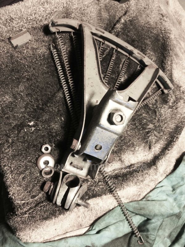

Sattel zerschneiden

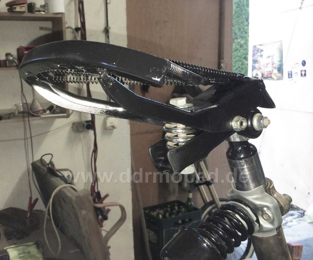

...wieder zusammenschweißen, so dass er nach hinten versetzt montiert werden kann und auch noch schwingt ;-)

QUOTE (partisan @ 15.03.2015, 17:58)
Sattel zerschneiden
