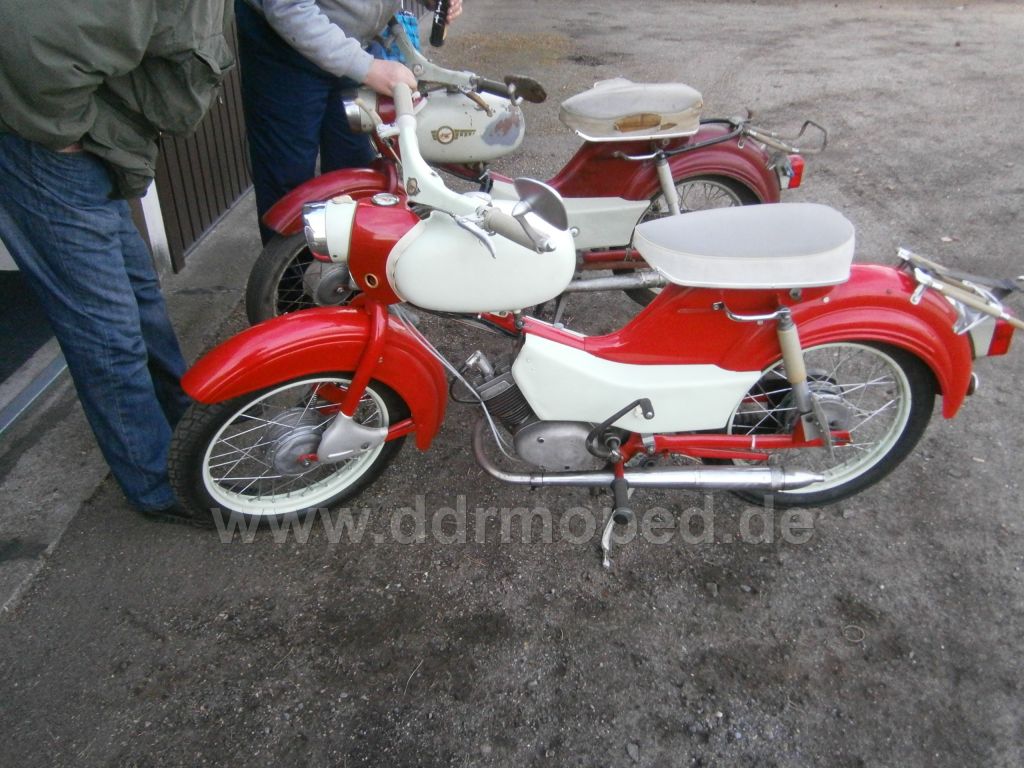

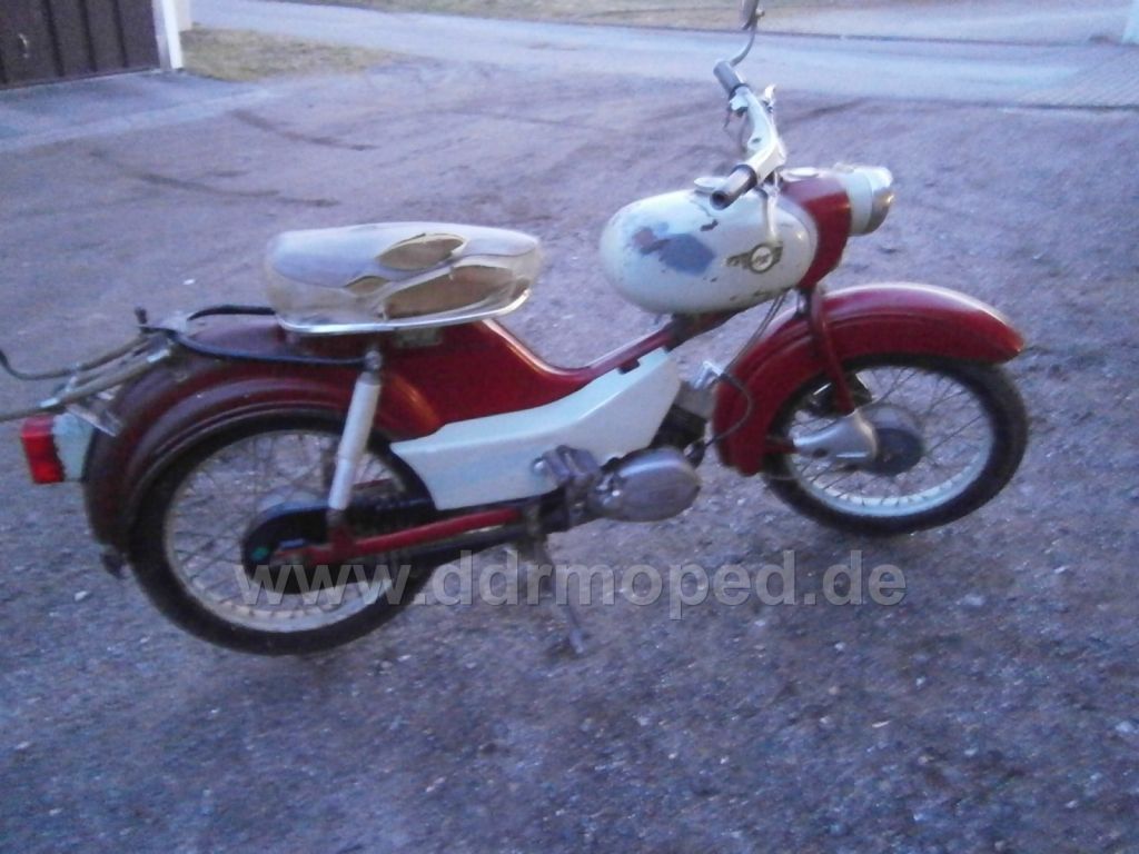

Hallo Leute,
ich möchte euch heute mein erstes Patina Projekt vorstellen, diese Woche habe ich ein von anfang an gehegten Traum erfüllen können einen Pedal Spatz smile.gif. Diesen möchte ich aber nicht neu lackieren sondern den Lack so belassen wie er ist, also Zerlegen, sauber machen und Versiegeln und Kaputte teile ersetzen.
Ich hoffe ihr könnt mir bei ein paar sachen Helfen ich habe bereits einen K Spatz von 66 Vollrestauriert und naja für Erste Projekt sieht er Okay aus....
Ein paar Fehlteile konnte ich schon ausmachen wie Tupfer und Monozellenblock diese sachen habe ich aber schon als DDR Ware bestellt. smile.gif

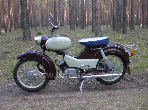

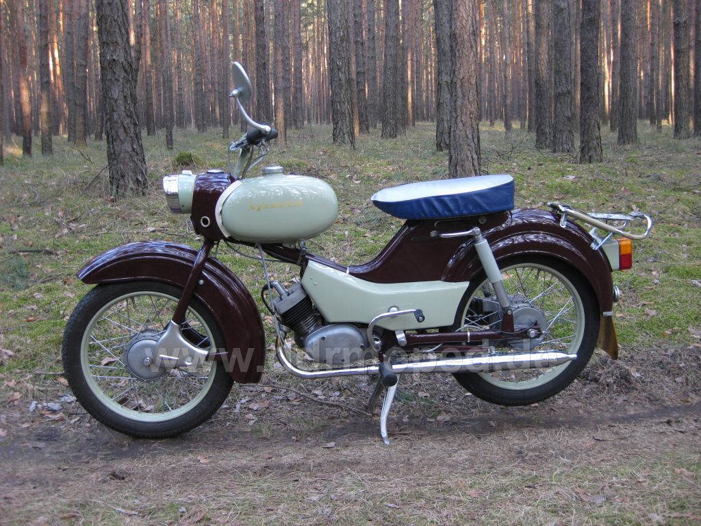

Hier habt ihr mal einen Vergleich bitte haut mich nicht für den K Spatz vor 3 Jahren war ich noch nich so weit sad.gif Hatte aber schon drauf geachtet nur ESKA Schrauben und so gut wie möglich DDR Teile zu verbauen. Aber als Lehrling verdiente man eben schon etwas weniger weshalb ein paar Details noch nicht fertig sind.
Gruß Tom

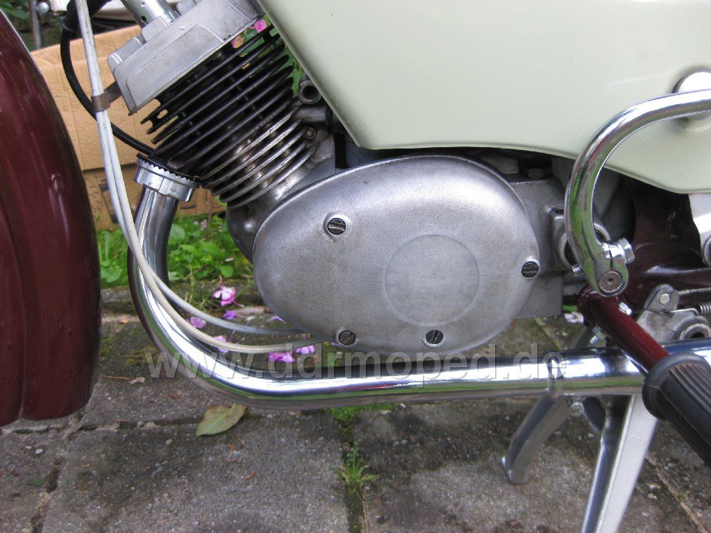

Hallo Alexander,
Ja gut Beobachtet den hab ich wohl etwas zuweit rein geschoben, werde es morgen Korrigieren danke !
Gruß Tom

Der Topp wird nicht weiter als 20-25mm auf den Krümmer gesteckt . Welches Baujahr ist das gute Stück ?

Bj. 1966

Dann bräuchtest du die Wulstschelle mit Glasfaserschnur zwischen Krümmer und Topp nicht mehr . Da wurden dann nur noch einfache Bandschellen verbaut .

Noch paar Schiebbilder auf den Tank, dann sieht der Spatz doch ganz ordentlich aus. Für die erste Restauration doch ein gutes Ergebnis. Da hab ich schon ganz andere Restaurationen gesehen. wink.gif
Deinen 67er Pedali wird auch wieder schick. Die Basis ist ja super. Ist wohl mit einer der letzten Pedalspatzen.
Gruß Jörg

Er hat die schon die Bandschelle wink.gif ein Foto kann ich später noch nachreichen.

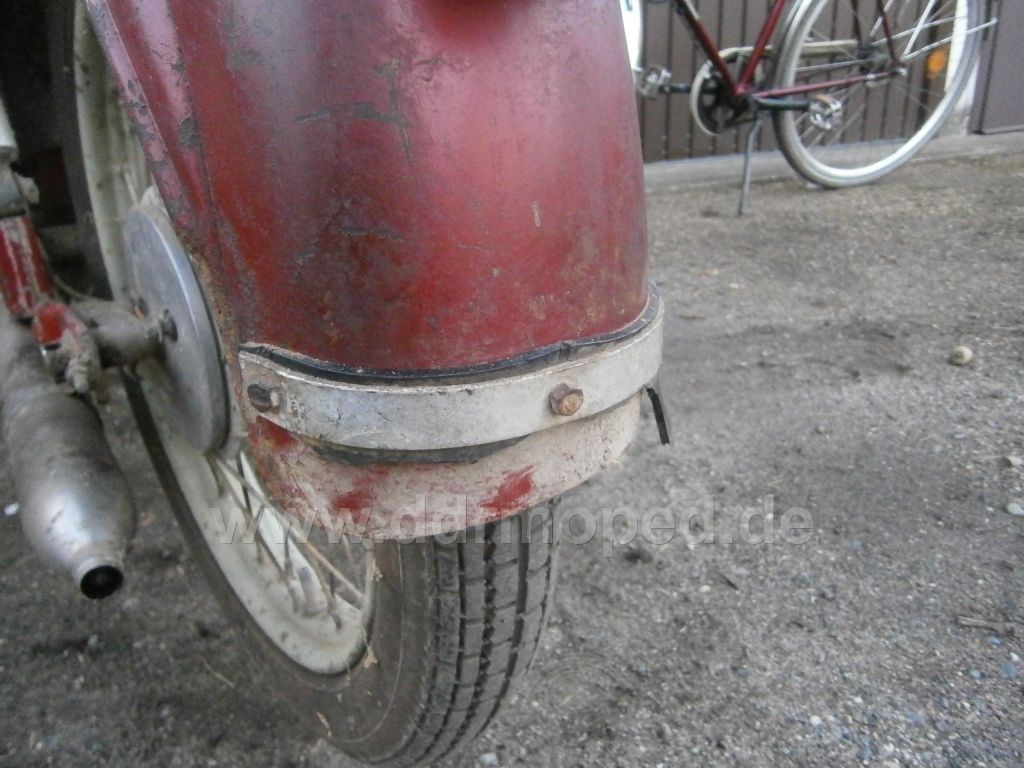

ein Lob von dir das freut mich sehr auch wenn ich manchmal etwas sauer war bei dem Lack (Selber Lackiert) er hat ein paar Unschönheiten, aber gut aus Fehlern lernt man. Schiebebilder kommen natürlich wieder dran, sowie das richtige Spannband und natürlich wird der Kickstarter noch Verchromt. Dank dir hat er auch wieder ein Sitzbankschloss tongue.gif. Das Rüliblech ist allerdings noch im Originallack der war sehr gut erhalten unter einer dicken schicht von Hühnerkot und Schlamm smile.gif.
In den Papieren steht Januar 1967 Motorennummer stimmt auch überein wink.gif
Ach ja dieser Raubvogel ist mit dem Spatzen zusammen gekommen, der Vorbesitzer meinte es gut und hatte nen Chrom Benzinhahn und neue Fußrastengummis verbaut. Aber keine Sorge den Richtigen Benzinhahn mit Wassersack habe ich da und auch die richtigen Gummis.

Gab es 1967 noch nen Spritzschutz eher nicht oder ? was meint ihr um die Geschichte des Fahrzeuges zu erhalten würde ich ein Universal Spirtsschutz den ich schon bestellt habe verbauen. Meint ihr das ist okay wenn ich mir dann evtl. noch nen "Unverbasteltes" Schutzblech besorge und es ins Regal lege ?.
Gruß Tom

Spritzschutz war Zubehör. Kannst du also auch wieder ran machen wenn du dir das gefällt.
Ein unverbautes Schutzblech kann man sich schon hin legen, ist halt die Frage ob man das jemals brauchen wird.
Gruß Jörg
