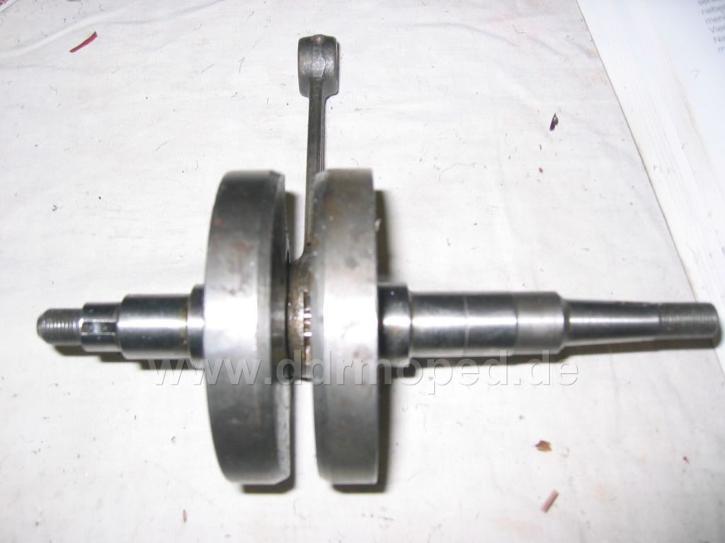

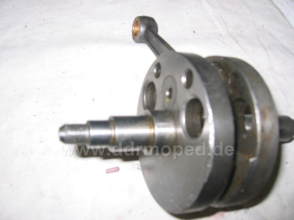

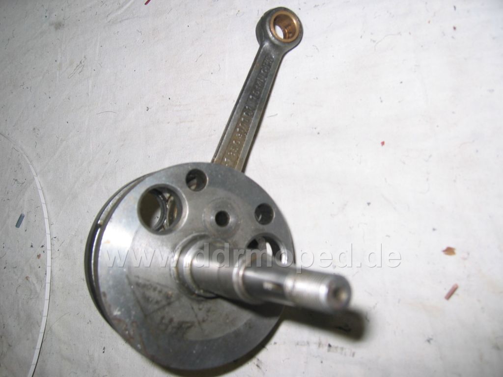

Hallo zusammen! Habe heute meine ersteigerte Kurbelwelle bekommen. Obwohl mir der Verkäufer zugesichert hat das er nur ein falsches Foto eingestellt ist diese Welle gekommen. Um mich mit dem Verkäufer auseinanderzusetzen hätte ich gerne gewusst von welchem Mopped die ist. Vielen Dank -Joachim

1. Es gab auch S50 mit Bronzelager  kann es aber trotzdem nicht sein, weil ein S50 etwas abgesäbelte Wagen hatte. 2. Vogelserie? Könnte schon eher sein MfG joker317

Aha, ich dachte, mit Umstellung auf 1:50 war oben ein Nadellager. Und diese Umstellung passierte mit dem S 50... Naja, war nicht so ganz meine Baustelle, ein S 50 konnte ich mir damals nicht leisten... Hendrik

Diese Kurbelwelle ist eine Simson Kurbelwelle. Es handelt sich um eine seltenere KW aus einem M52 oder M53 Motor älterer Baujahre. Also KR 51 ab 64 SR 4-2 ab 64 und SR4-1 SK. Daran gibt es keine Zweifel. Bei Fabians sagt man "Schwalbe-Rolle" dazu  ! Ich nehme die Welle zur Not ab wenn sich hier keiner dafür interessiert. Es kommt natürlich auf den Preis an! MfG Thomas.

Kondomas  dieselbe Welle ist in meinem Spatz drin; ich nehm sie also auch. Wer bietet mehr 12, 11, Zehn.  ..."Zitat": ..."zur Not..." Mit Fabich hast Du natürlich Recht. Es ist eine Welle der M52/M53-Motore der frühen Bauart. Grüsse Norbert

Thomas, geradu Du müsstest doch als der grösste Simson-Motoren-Horter  wissen, dass man zu jedem Fahrzeug so 2-3 Ersatzmotore braucht. Nur so, für alle Fälle. In der Garage liegt ein zerlegter K- M52 (Spatz oder KR50), der diese KW drin hat. Grüsse Norbert
