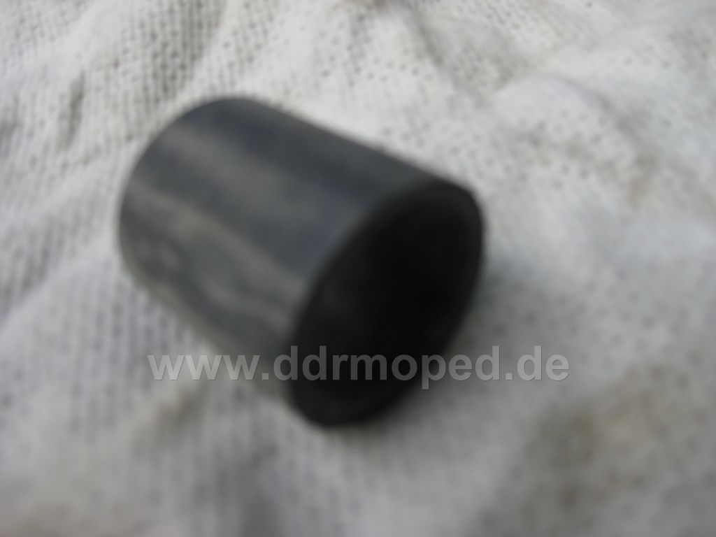

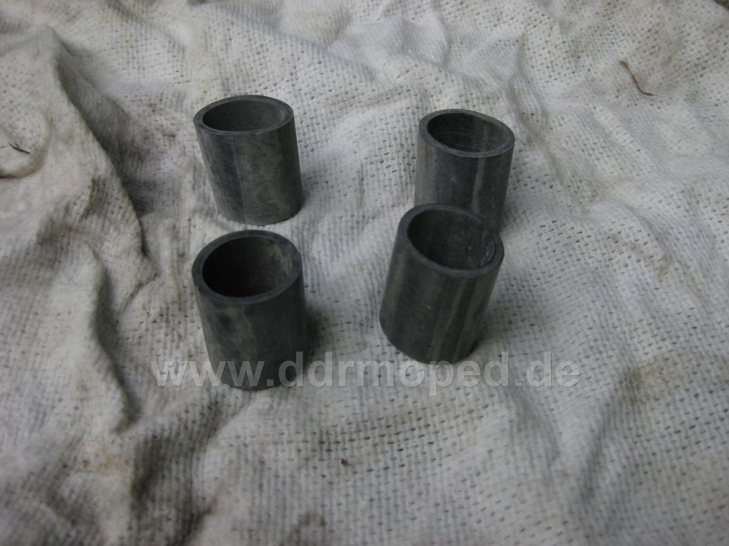

Die Gummis für den Tank bei Sperber oder Habicht nennen sich Tankauflage .
Diese kriegt man nur eventuell noch von irgendwelchen alteingesessenen Simson-Werkstätten . Das sieht so aus :
Geschrieben am: 15.02.2015, 19:36
Beiträge: 12034
Man benötigt vier Stück !

Da wir das Thema mit den Tankauflagegummis gerade erst hatten, KLICKE HIER dann bekommst du die gesuchten Infos.
Originale Gummis gibt es nirgends mehr zu kaufen, also muss man sich entweder selbst behelfen oder die angebotene Alternative nutzen.
