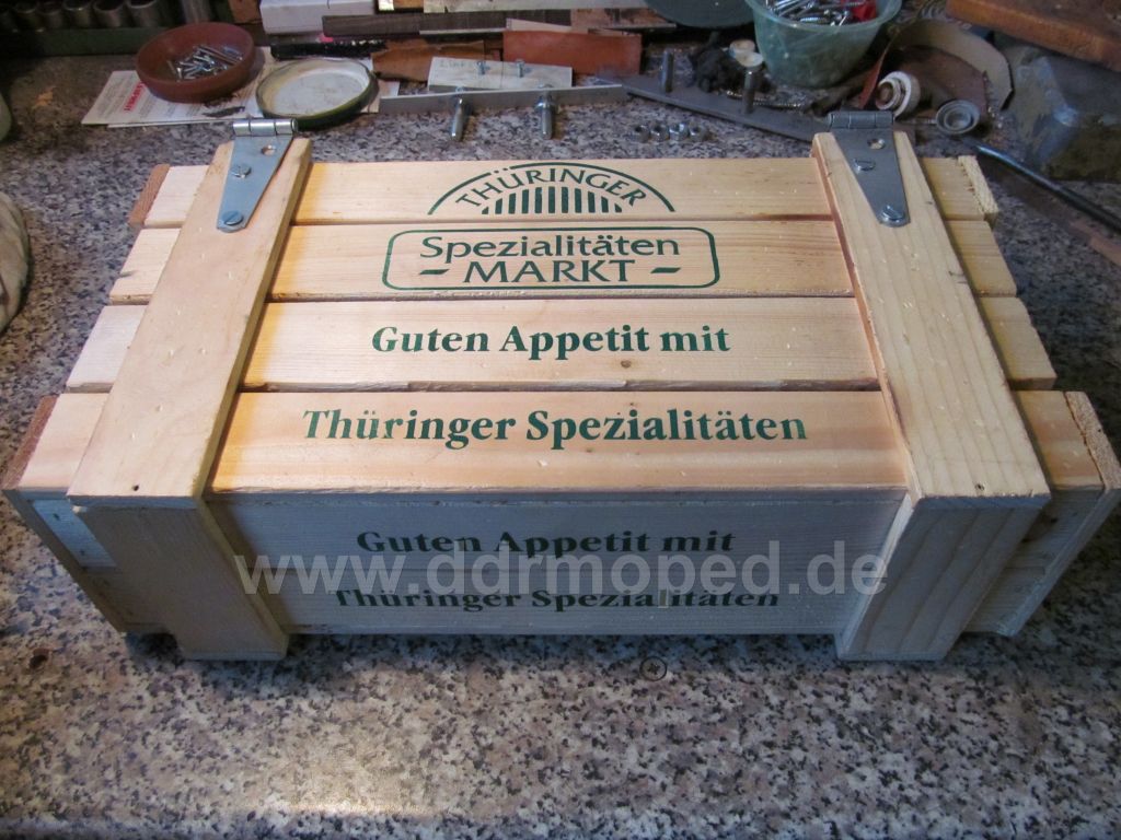

Holz altern geht sehr realistisch mit einer Lösung von Eisenazetat / Ferroazetat. Hört sich teuer an, aber man kann es selber herstellen. Das Zeugs, das man erhält, hat einen hohen Säuregrad, und frißt sich mit den Farbstoffen schön ins Holz ein.
Diese neue Kiste soll gealtert werden, und dann am SR2 auf dem Gepäckträger montiert werden.

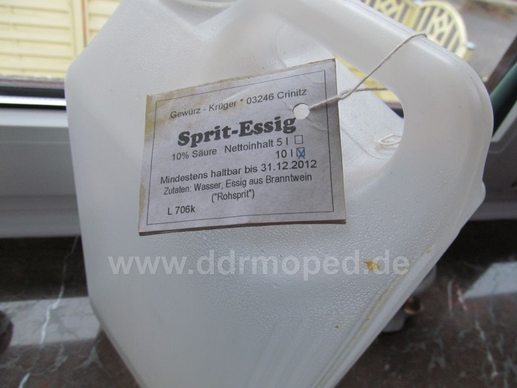

Nun zu den Zutaten für unsere Mischung:
1. Essig aus der Küche

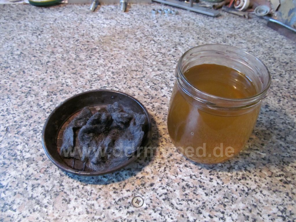

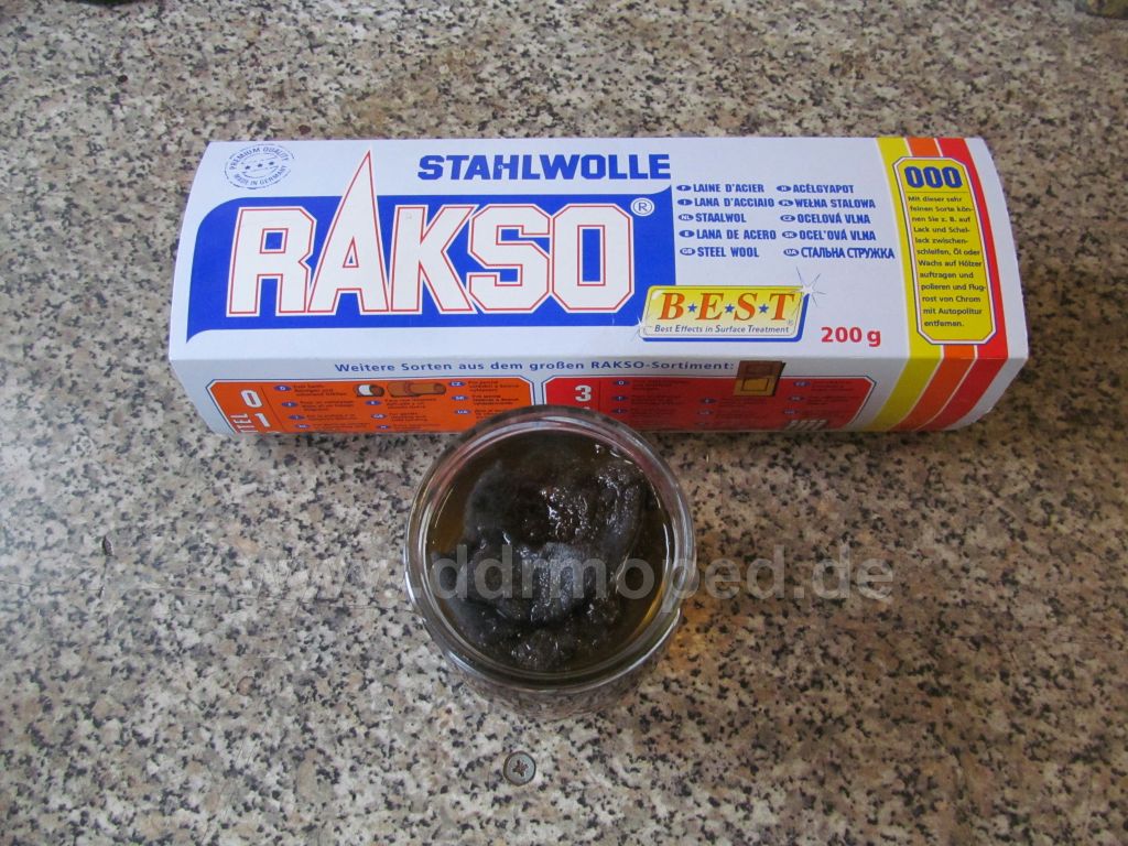

2. Stahlwolle möglichst fein, ca. 15 cm aus der Verpackung abgeschnitten.
Die Stahlwolle kommt in ein Glas, und wird mit dem Essig aufgegossen, bis alles bedeckt ist. Das Ganze bleibt ohne Deckel, damit gut Luft ran kann. Das ganze lassen wir so ein bis vier (in der Tat…4 Tage) so stehen.
Roehrenradio
Geschrieben am: 30.01.2015, 15:32
Beiträge: 589
Mitgliedsnummer.: 861
Mitglied seit: 05.10.2007
Wenn man den Rostprozess beschleunigen möchte (und das möchte man meistens) holt man die Stahlwolle jeweils nach einem halben Tag aus dem Essig und ziehe die Rolle gut aus einander, damit die Luft überall rankommen kann. Man wird sehen, das es dann sehr schnell rostet. Im Laufe der Zeit bekommt man eine dünnflüssige, braune Brühe mit Roststücken und Essig.

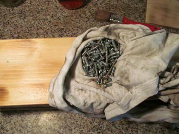

In den 4 Tagen hat man Zeit, das Holz zu bearbeiten. Ich habe kleine Holzschrauben in einen Lappen gelegt, und mir so ein Schlagwerkzeug gebastelt.
Roehrenradio
Geschrieben am: 30.01.2015, 15:41
Beiträge: 589

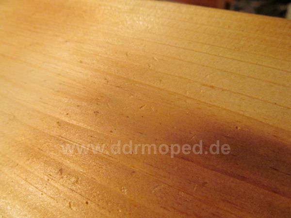

Jetzt kräftig überall auf die Holzkiste schlagen, bis der Lappen platzt. Mann sieht sehr schön die kleinen Einschläge auf der Holzfläche, wo dann die Lösung gut wirkt.

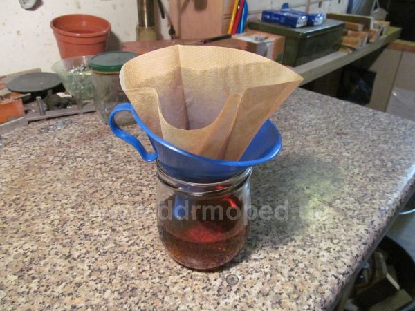

Am 4. Tag ist unsere Lösung fertig, und wird gefiltert.

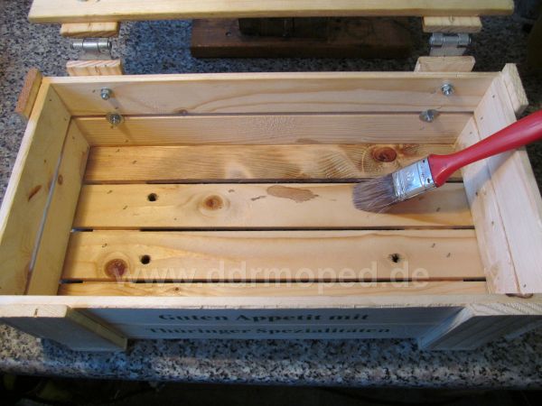

Nun kommt der Pinsel zum Einsatz. Das Holz wird richtig satt eingepinselt. Die Flächen schön waagerecht halten, damit nichts runterläuft.

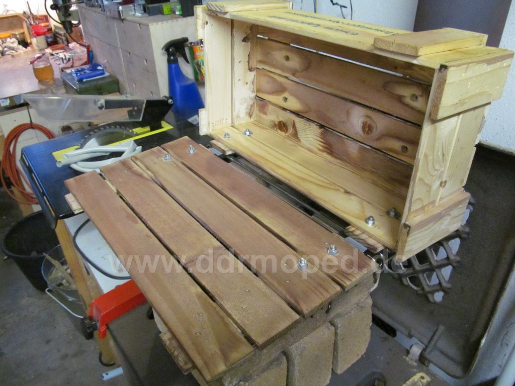

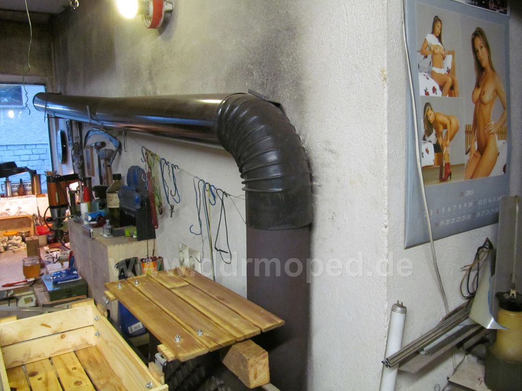

In der Werkstatt richtig eingeheizt, dann geht die Trocknung schön schnell. Ich hab die Kiste auf den Ofen gestellt.
Roehrenradio
Geschrieben am: 30.01.2015, 15:53
Beiträge: 589

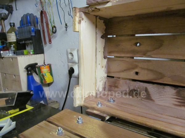

Hier sieht man schön den Unterschied: Deckel Innenseite und Kistenboden verfärben sich.
Roehrenradio
Geschrieben am: 30.01.2015, 15:54
Beiträge: 589
Hier der Unterschied noch krasser.

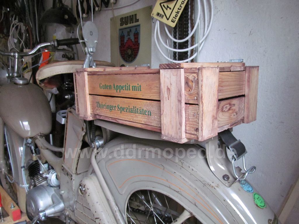

So nun ist alles schön alt geworden. Die Kiste ist auf dem SR2 montiert, und passt schön zum alten Moped.
So kann man auch andere Holzsachen behandeln, z.B. auf der Modelleisenbahn, Blumenkübel aus Holz, Terassenmöbel oder Mutters Küchenstühle tongue.gif
