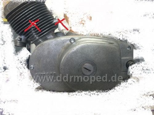

Moin,
ich habe meine KR51/1S mit einer Vape ausgerüstet. Die originale Zündung sicher verstaut.
Meine Frage: Ist die Masse so wie ich sie gelegt habe ausreichend (Am Zylinder und Vergaserflansch) _uhm.gif
Siehe Bild (Nicht mein Motor dient als Beispiel)
Gruß Björn

Am Flansch sollte reichen, so war es bei der S auch original oder am Kupplungsdeckel.

Ich habe das Massekabel dort angeschlossen, wo original bei der KR51/1S auch schon eins angeschlossen ist: Am linken Stehbolzen des Vergaseranschlusses.
Das hat sich über zehntausende Kilometer mit VAPE auch so bewährt. Kontaktpflege nicht vergessen!

Moin und DANKE thumbsup.gif Peter,
Gruß Björn

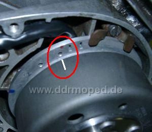

Zündung mir nochmals angesehen. Hier stelle ich folgendes fest ! Dumcke hat mal eine Motormakierung angebracht, als ich noch eine 6V Unterbrecherzündung hatte. Bis zu dieser Makierung kann ich die Grundplatte aber gar nicht bringen. Da die Grundplatte sich soweit nicht drehen läßt ! Ich dann mal die Zündeinstelluhr hinneingedreht und mit dem Polrad auf 1,5 vor OT gebracht. Hier die Grundplatten Makierung sowie das Polrad in Einklang gebracht. Wieder probefahrt unternommen. Gleiches Problem.
Nun habe ich eine neue Zündkerze verbaut. Problem besteht weiterhin. Was kann dass sein _uhm.gif hmm.gif
Ist die Grundplatte evtl. falsch makiert ? Denke mal schon dass die richtig sein wird. Nur was hat Dumcke dann für eine Motormakierung angebracht ? Leider bekomme ich die Grundplatte nicht bis zur Makierung geschoben. Da die Aussparung wo die drei Schrauben zum feststellen der Grundplatte sitzen nicht mehr her geben ! Allerdings wäre laut Zündeinstelluhr diese Makierung auch falsch. Denn Polrad und Grundplatte treffen sich fast 2cm früher ...

NACHTRAG:
Nun finde ich im www dieses hier ! Ich habe mich an die Kerbe gehalten ! Hier blau angemalt ! Nun hat dieser User sich an den Punkten gehalten ? Habe ich einen Denkfehler _uhm.gif Ich habe aber eine Andere Grundplatte als hier auf dem Foto ! Meine wird verschraubt (Drei Schrauben), nicht wie auf dem Bild mit diesen Spannern ...
Gruß Björn

Werde Samstag nochmal Grundplatte und Polrad bei 1,5 vor OT in Einklang bringen und dann danach mal abblitzen. Sollte sich hier beim Abblitzen keine Differenz ergeben, so muss ich mir nochmals den Vergaser unter die Lupe nehmen. Tankdeckelloch ist auch frei. Spritzufuhr war auch O.K. ... Dann scheint es der Vergaser zu sein. Ich werde nochmals alles durchgehen am Samtag wenn ich frei habe und dann nach Erfolg oder Mißerfolg hier berichten ! Danke erst einmal soweit ...
EINE FRAGE BLEIBT ! Kann ein falscher ZZP ein Ruckeln / Stottern überhaupt verursachen _uhm.gif
