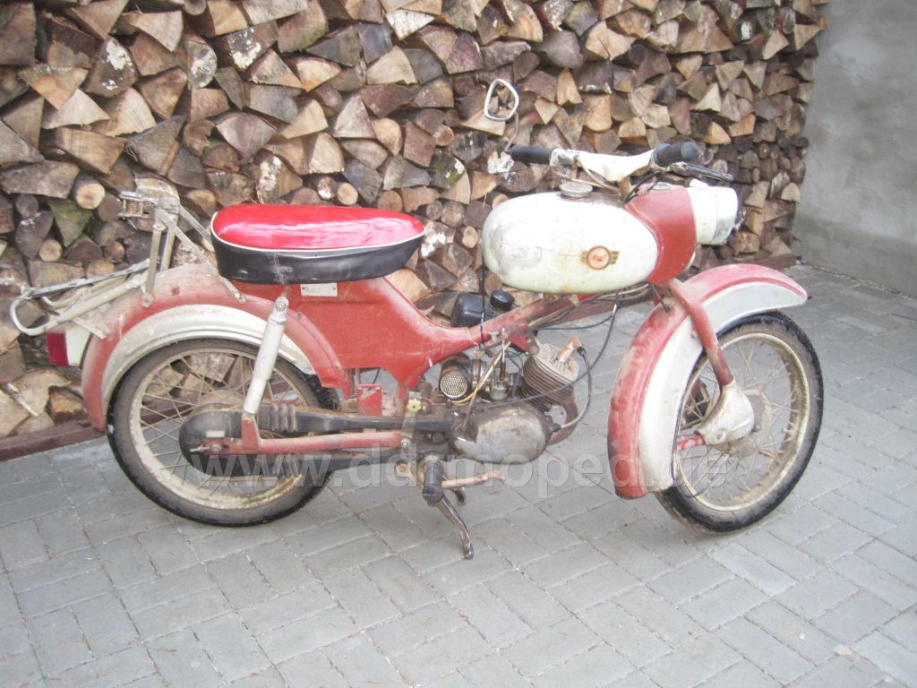

Hallihallo,
Ja es gibt sie noch- die Scheunenfunde. Mein Bruder und ich haben nun auch einen Spatz im fast kompletten Zustand. Vom Lack her hat er jedoch schon starke Patina, die roten Lackteile wurden schon einmal übergepinselt. Wir sind uns auch noch nicht im klaren ob man ihn in diesem Zustand belassen oder neu lackieren soll.
Eigentlich wollte ich auch noch keinen Beitrag zum Spatz schreiben und diesen erstmal in eine Ecke schieben um vorher andere Projekte zu beenden, nun haben wir uns aber die Frage gestellt ob der richtige Motor verbaut ist. Laut der Listen die man im Internet findet müsste ja Bj. 1966 noch der alte Motor verbaut sein?
Weiß jemand ab welcher Rahmennummer der neu M52 KH verbaut wurde?
Achso wir konnten nicht zurück halten und mussten die Funktion testen: er sprang nach Vergaserreinigung und Ölwechsel beim 2. Kick an blink.gif _clap_1.gif
Mit freundlichen Grüßen Julian

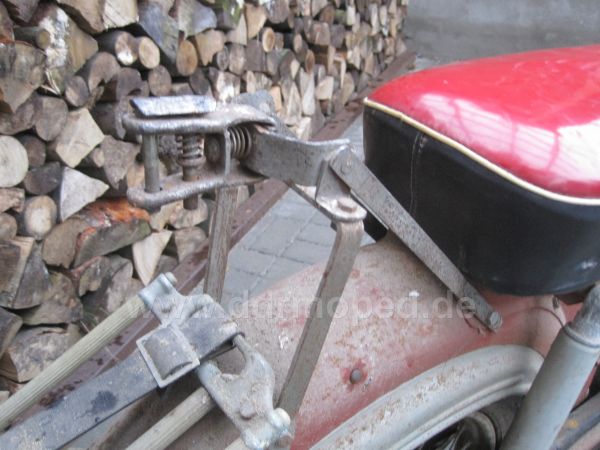

Ist das die originale Zubehöranhängerkupplung?

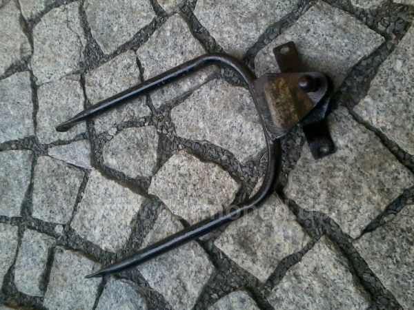

Die Anhängerkupplung ist so nicht original, die hat sich mal einer selber gebastelt wink.gif
Eigentlich sieht die so aus:

ok, danke. Die Anhängerkupplung sieht aber recht gut verarbeitet aus, wird aber demontiert.
Ich nehme an, dass der Gepäckträger ein Stück runtergesetzt wurde?
Am Schutzblech weiter oben sind Löcher vorhanden,die mit Gummistopfen verschlossen sind, da müsste der obere Teil vom Gepäckträger befestigt sein nehm ich mal an?

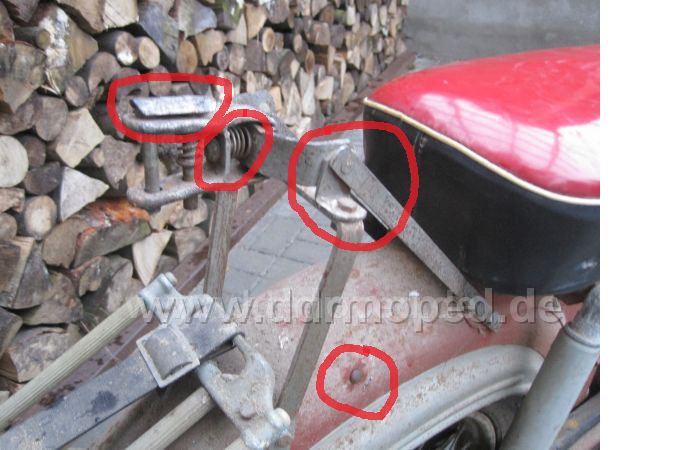

So nun misch ich mich auch mal kurz ein. Ein GROßES Dankeschön auch von meiner Seite , dass ihr
Also die Hängerkupplung sieht nicht selbstgebaut aus.
Man betrachte nochmal die eingekreisten Stellen.

Na ja, es gibt auch Leute, die sowas selber bauen können, das dann am Ende aussieht wie gekauft. wink.gif
Ich tippe hier aber auf eine gekaufte Hängerkupplung für irgend was anderes als Simson oder eine Universalhängerkupplung, die nur individuell an den Spatz bzw. den Hänger angepasst wurde.
Die beiden Gummistöpsel im Schutzblech sind übrigens original so da drin (zum Verschließen der Löcher für den Stützwinkel der Doppel-Sitzbank beim Star usw.). Der Gepäckträger sitzt auch richtig so, wie er jetzt ist. Da brauchst du also nichts zu ändern.

Naja egal, die Kupplung kommt eh ab.
Bei den verschlossenen Löchern hätte ich gedacht, dass der Gepäckträger durch Umdrehen der unteren Stütze ein Stück nach oben kommt, aber jetzt weiß ich ja Bescheid. thumbsup.gif

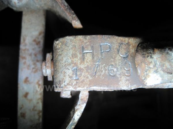

Eine Universalkupplung könnte es sein, ich habe 'ne Nummer gefunden biggrin.gif thumbsup.gif
HPO
1/69
