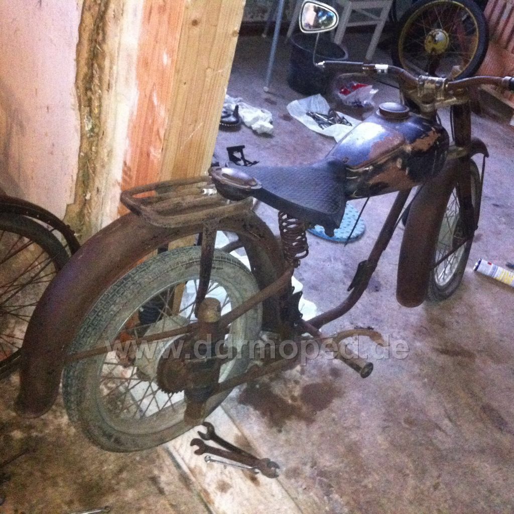

Das wollte ich schon immer mal angehen und gern hier mit euch teilen. Auf Basis einer DKW IFA Baujahr 1950 (frühe 1951) soll eine RE oder Sport im zeittypischen Erscheinungsbild mit möglichst vielen Originalteilen entstehen. Eine echte Ausgangsbasis mit Pass wäre natürlich gescheiter, hab ich aber nicht verfügbar, auch nicht in Aussicht, daher die Serienbasis.
Das Vorhaben wird sich sicher schwer dahinziehen, ergibt keinen wirklichen Sinn, aber es muss mal sein. Bitte um Geduld und Unterstützung, über Tipps sowie Hinweise bin ich immer dankbar.
Hier die Basis, großen Dank an Karl für die Vermittlung thumbsup.gif ...wär auch eine gute Resaurationsbasis gewesen. Nun, die Teile kommen ja nicht weg.

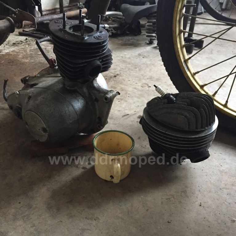

...aus der geplanten Anprobe wurde heute erstmal nichts. Es wäre ja auch zu einfach, zu schön gewesen.

...letzte Ölung, nun heißt es warten...

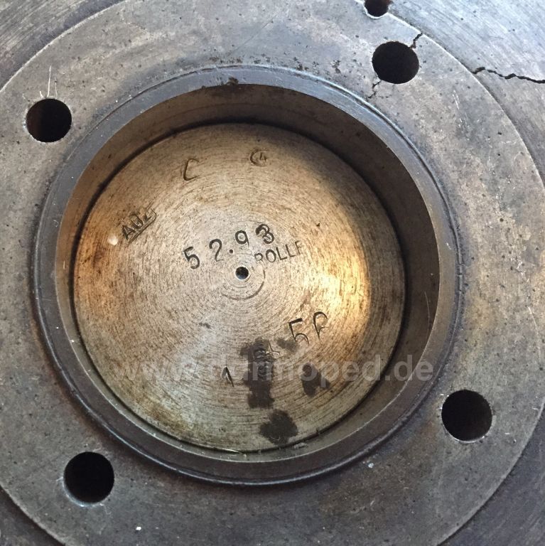

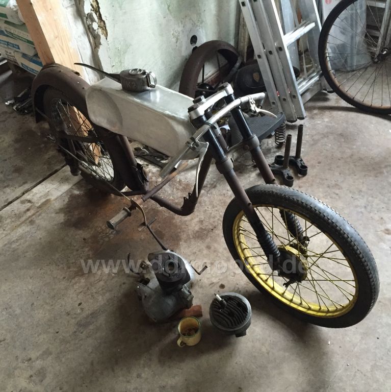

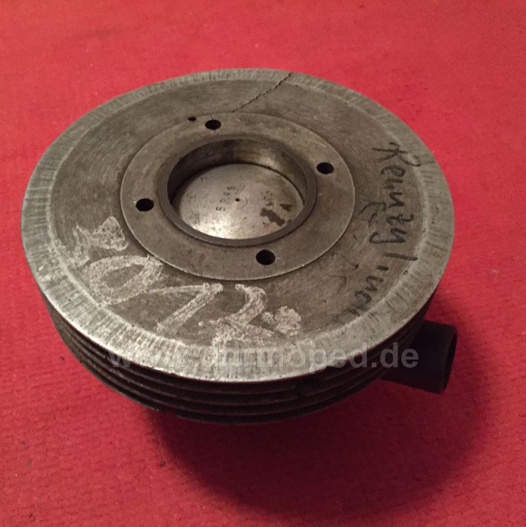

...und zwischenzeitlich noch ein bisserl gepuzzelt. Der Alutank ist ein Rohling, aus Ermangelung eines Originals neu und aus dem schönen Thüringen. Zwischenfoto für heute:

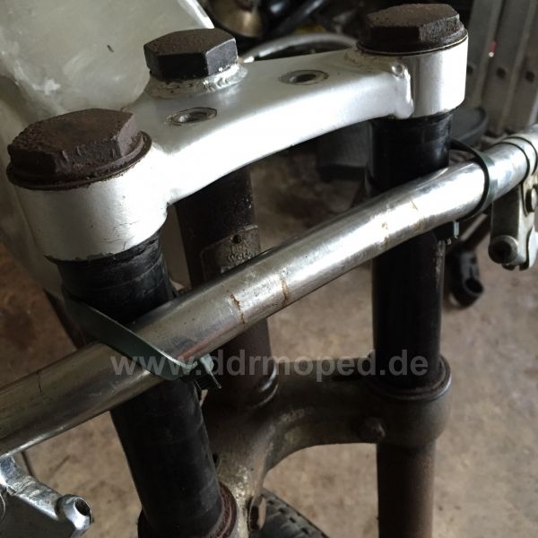

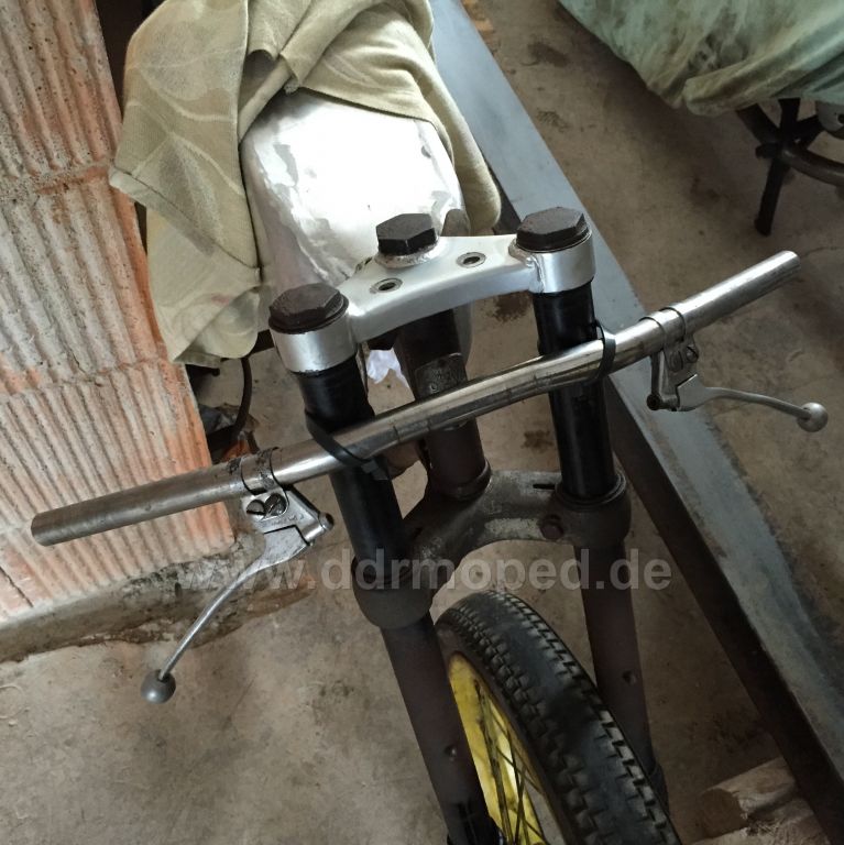

...ich brauch hierfür eine gute Lösung. Den oberen Klemmkopf hab ich sicherheitshalber und auch aus optischen Gründen getauscht gegen den 53iger - wird noch ein schwarzer. Der durchgehende Lenker wär mir schon wichtig - bringt zusätzlich Stabilität. Problem: Lenkerhalter gabs wohl mal bei den kleinen DKW?? Hat von euch jemand eine Idee, ein Foto oder gar zeittypische Teile?? ...fragt Eike.

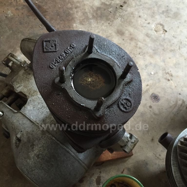

...danke Ronny, kann ich gut brauchen. Aktueller Status: der Kolben ist immernoch fest. sad.gif Werd ich dann mal mit Hitze ran müssen. Diese Hebel mit Kugelende find ich ja super interessant. Gerade hier diese Eigenfertigung aus der Zeit. Gesehen hatte ich die mal an einer GS, denke die passen hier auch gut dran. Der Hebel der Gasseite ist ein wenig länger, macht auch Sinn. Den Lenker hatte ich zum Glück noch liegen. Eike.

Kannst du nicht ein paar Lenker Halter von einem Russenboxer nehmen, bissel umschweißen und dan von unten in die Gabelbrücke einbauen, oben dann Hitmuttern drauf und fertig.

...nun, als Zwischenlösung ggf. erstmal denkbar. Tendierte am Wochenende in Richtung BK/AWO, die DKW oder IFA sind definitiv zu kurz. Eine Befestigung an den Holmen macht m.M. mehr Sinn, wie schon geschrieben geht's hierbei um die Stabilität. Weiter ist man in der Höhe flexibler. Hab nur noch kein Plan wie's ausschaut in der Umsetzung _uhm.gif ...Grüße. Eike.

...Kollege "Linde" hat es so gelöst, hier sieht man auch die DKW-Lenkerhalter auf Adapter. Ich denke eine gute Möglichkeit. Irgendwo in den Untiefen des Forums gab es hierzu mal etwas dazu, Quelle des Bildausschnitts hier www.mzrt-125.de ...Eike.
