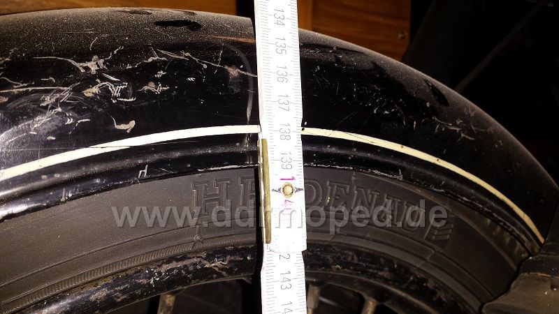

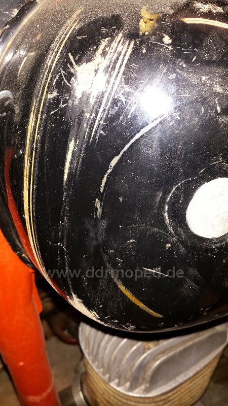

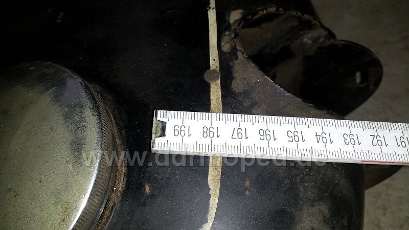

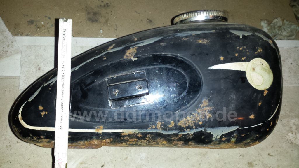

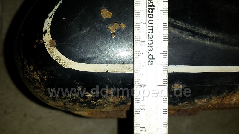

Hallo Dings aus Lübz, ich hab mal nachgemessen. Wobei es die Breite des Zierstreifens so nicht gibt, es gibt einige Unterschiede. Letzendlich ist es Handarbeit und wahrscheinlich auch Tagesform abhängig.
Am Tank /2 hab ich Breiten von reichlich 4mm gemessen, am Vorderkoti dagegen von ca. 2-3mm. Also an den Kotflügeln deutlich dezenter als am Tank, wobei die Linien meistens an den Rundungen breiter werden.

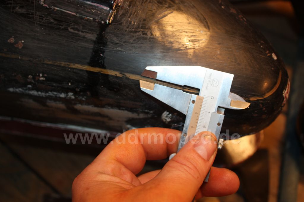

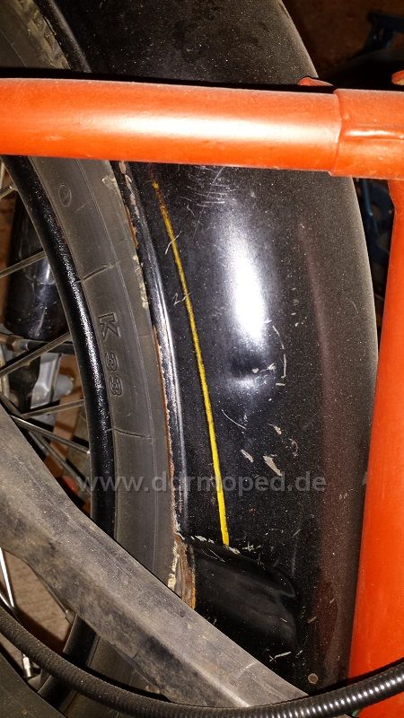

Dann hab ich noch am Tank und Kotflügel der /3 gemessen, goldene Linierung. Die sind grundsätzlich ca. 0,5-1mm schmaler als die weißen /2, also nochmal dezenter. Leider ist nicht mehr viel davon zu erkennen. sad.gif

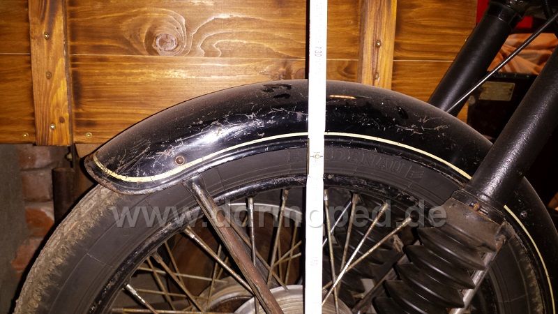

und hier am Tank, fast nicht mehr zu erkennen aber zum messen langts.

zbül
Geschrieben am: 25.01.2015, 13:51
Beiträge: 233
Mitgliedsnummer.: 4670
Mitglied seit: 08.07.2011
Hallo Ronny,
vielen Dank für deine Mühe. Die ersten Bilder sind aber nicht original?
Freundliche Grüße
Zbül
Man kann nur gewinnen, wenn man schon verloren hat!
hsllacky
Geschrieben am: 25.01.2015, 15:37
Beiträge: 1695
Mitgliedsnummer.: 3240
Mitglied seit: 25.03.2010
Kein Problem. Am ersten Tank wurde zwar dranrumgepinselt aber da wo ich die Schmiesch rangehalten hab ist alles original.
