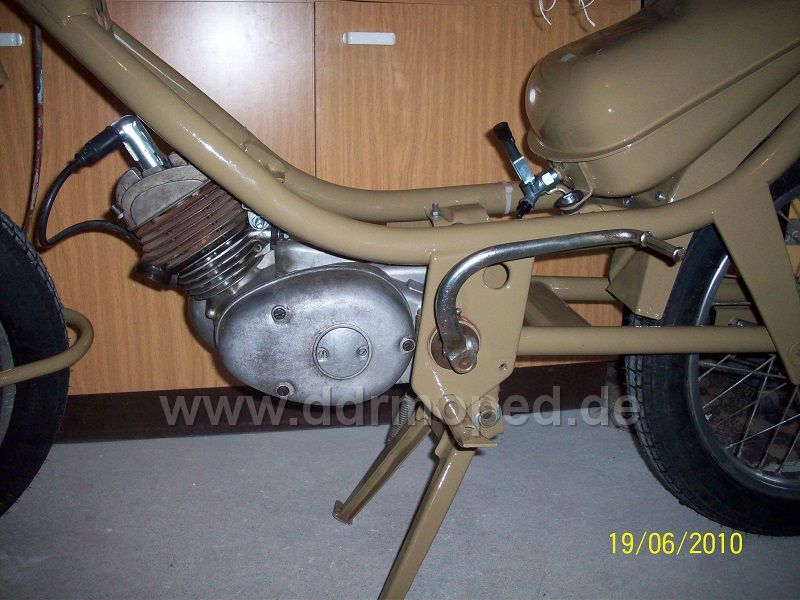

Gemacht hab ich das noch nicht, die Motoraufhängung ist ja komplett anders. Vielleicht wäre es einfacher einen M53 einzubauen. hmm.gif
Guckst du:
Gruß Ronny

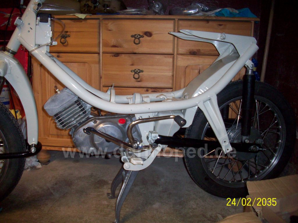

Und hier: (ein Bild aus der Zukunft) biggrin.gif
