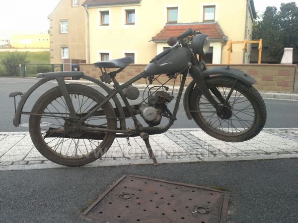

Hallo zusammen,
ich habe mir im Laufe dieses Jahres wieder mal ne Baustelle eingefangen. Es handelt sich um einen 98er von Phänomen. Leider fehlen die Pedalerie und das originale Hinterrad, auch die Vordergabel kommt mir für das zierliche Fahrzeug sehr grob vor.
Aber laufen tut die kleine schonmal.
Vielleicht gibt es ja einige Leute die mir paar Tipps geben können. _uhm.gif

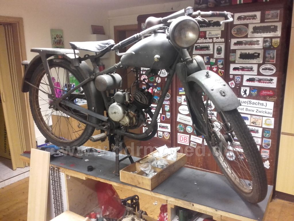

nochmal die andere Seite des Fahrzeugs

Hallo Martin, mit dem Moped bist du hier im falschen Forum , melde dich doch mal beim VfV Forum an . Im Hilfsmotoren und 98er Bereich sitzen viele 98er Freunde mit Schwerpunkt Phänomen / Wanderer. Da werden deine Fragen alle beantwortet.
Nur kurz zu deiner Maschine ohne dich ärgern zu wollen - es sind viele Sachen falsch daran z.B. beide Räder, Tretlager, Auspuff ,Kettenschutz ,Gepäckträger und die Lampe vorne . Das Baujahr wird 1937 sein . Die Gabel ist so richtig .

das hat ja nix mit ärgern zutun ich hab gefragt und bekomme ne ehrliche Antwort. Ich wusste von vorn herein das es sich bei dem Fahrzeug um einen Zombie handelt, aber irgendwie hat es mir trotzdem gefallen und stand nur 500m von zu Hause. Und was für mich das beste ist es läuft.

Der Limadeckel ist so wie es aussieht von KMZ aber der Kupplungsdeckel ist von Sachs.
Was für ein Motor hast du denn drinne?
Das kann man z.B. anhand der Motornummer sehen. Sind die Zahlen durchgängig hintereinander gestanzt(z.B. 458975) oder mit Abständen (z.B. 48*879*7456)?

der Motor ist ein Sachs nur der Limadeckel ist von KMZ. Würde den gern noch gegen einen originalen tauschen.

Hallo zusammen,
ganz langsam geht es voran an der Phäno Front. Felgen und kleiner Kettenschutz sind da, leider fehlt das Tretlager und der ganze Krimskrams noch. Hab dafür aber ne komplette Garnitur die nicht passt daliegen mad.gif

Geht ja langsam aber sicher voran und die Ketten hast Du auch schon bereit "gehängt". rolleyes.gif
Wie ich sehen kann, hast Du auch neue Schläuche in alte Reifen gemacht. Passt zwar zur Optik aber in solch alte Gummis würde ich kein Vertauen mehr finden.
Auch mit 50Kmh kann ein Abflug derb ausgehen, vom ggf zerstörten Moped gar nicht zu sprechen.
