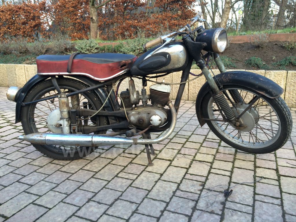

Habe mir als lang ersehntes Projekt jetzt eine MZ RT 125/2 Bj. 1958 gegönnt. Sie hat eine Rahmennummer nach dem "Facelift" und originale 9700km runter. Der Allgemeinzustand ist doch recht gut, allerdings nicht gut genug für eine Patinarestauration.
Es handelt sich nach eigener Recherche um ein Exportmodell, welches ich aber aus Sachsen-Anhalt habe. Wäre aber lieb, wenn ihr mir ein paar Fragen beantworten könntet:
1. Stimmt der Originalzustand? Bisher konnte ich eigentlich nichts unstimmiges feststellen.
2. Welche Farbe hatte das Glas des Balaco-Rücklichtes? Rot oder Orange? Welches wurde im Bj. 58 eingebaut? Das Glas fehlt leider und es ist für mich so nicht nachzuvollziehen.
3. Ist die Kombination Vollnabe-Stahlfelge selten?
4. Fehlen die MZ-Embleme? Habe keine Rückstände gefunden, vermute aber, dass sie entfernt wurden.

Algengrütze
Geschrieben am: 14.12.2014, 20:39
Ohne dir nahetreten zu wollen, aber das Facelift der 125/2 fand irgendwann im Baujahr 1958 statt. Hatte sogar schon die explizite Rahmennummer in Erfahrung gebracht ab der das geschehen ist und meine ist halt keine 4000 Maschinen später gebaut worden. Heißt im Endeffekt, dass sie den 3-Gang-Motor absolut orignal und auch die Vollnaben hatte.
Und die Exportversionen hatten auch nicht das ES-Rücklicht, sondern die extra für den Export verbauten Balaco-Rücklichter. Das mit der Sicke ist mir bekannt, habe auch noch nicht nachgesehen.
Ich lasse mich gerne eines besseren belehren, aber dann bitte auch mit handfesten Beweisen smile.gif
Ich glaube einfach, dass du gerade die /4 genrell mit Exportmaschinen verwechselst.

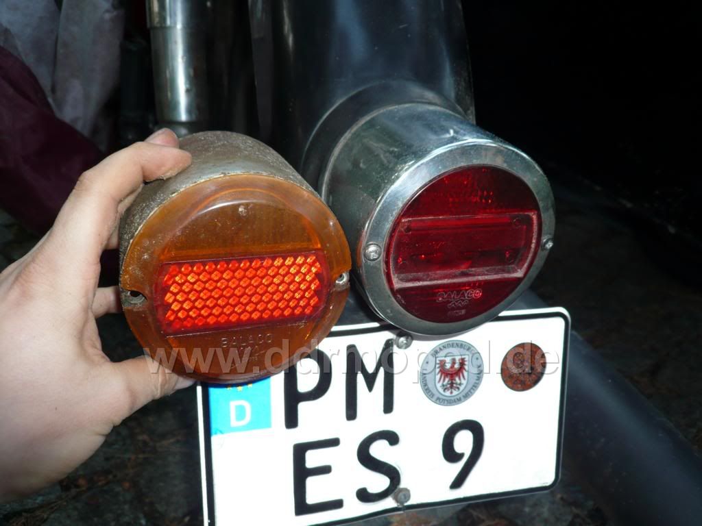

So eines wie hier Links im Bild ist verbaut. Das Glas wird außen angeschraubt. Die Frage ist nur, ob es es orange oder rot gewesen ist?
Algengrütze
Geschrieben am: 14.12.2014, 20:46
http://i.ebayimg.com/00/s/NzY4WDEwMjQ=/z/~...x/$_72.JPG
Das hier nochmal als Beipsiel.

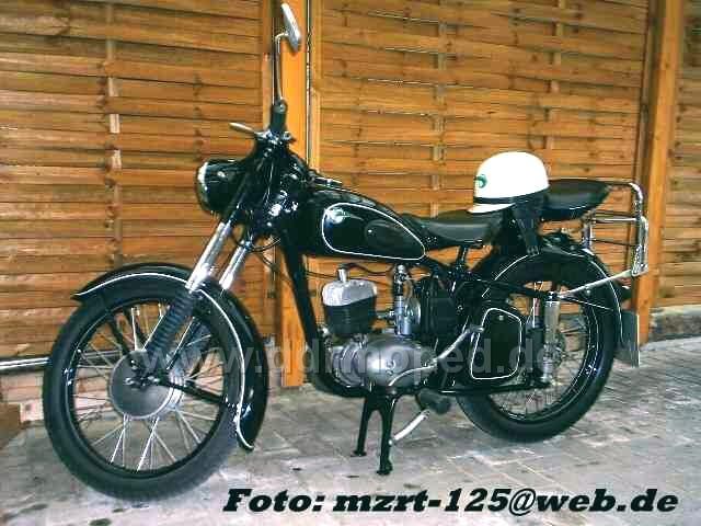

Nach meinem Wissensstand gehört an deine Maschine das normale RT Rücklicht mit dem stoplicht dran außerdem sind Einzelsitze und der drei Gang Motor verbaut.
Das große runde ES Rücklicht kam erst 1962 mit der 150er ES
Mfg Nico
subfossil
Geschrieben am: 14.12.2014, 21:57
Beiträge: 2990
Mitgliedsnummer.: 4240
Mitglied seit: 24.02.2011
Dieses ist das richtige Rücklicht
Mfg Nico

Nochmal, es handelt sich hier nicht um ein ES-Rücklicht, sondern um ein Balaco-Rücklicht für Westexporte.
Algengrütze
Geschrieben am: 16.12.2014, 12:22
Hier noch mal zur Verdeutlichung, dass es kein ES-Rücklicht ist.

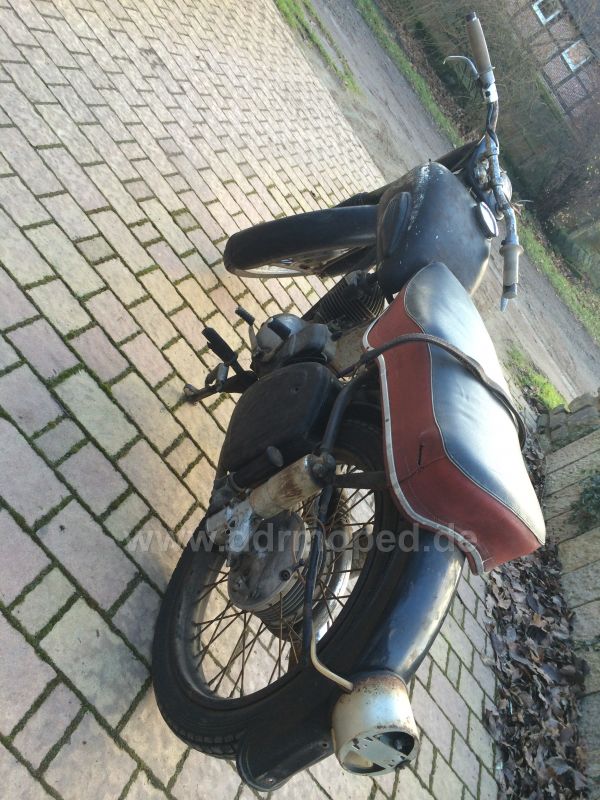

...das große Rücklicht gabe es doch aber trotzdem erst ab 1962, oder? Balaco stand auch öfters auf den roten Gläsern der ES (die in die Kappe eingebaut werden).
Das Motorrad hat jemand mal "modernisert" denke ich. Das war sehr üblich.
Wahrscheinlich war es auch bei der Sitzbank so und beim großen Seitenkasten. Einen Batteriehalter hat sie auch noch...
Den verchromten Tank hat sie, weil es vielleicht ein Exportrückläufer war oder weil einer jemanden im Werk kannte, der...usw. Die Embleme würde ich weglassen, sieht doch auch so gut aus!
Komisch ist, dass vorn eine Alufelge und hinten eine Stahlfelge verbaut ist. Vielleicht war das Vorderrad mal kaputt durch einen Unfall? Das kann man aber sicherlich tauschen, ein optisch passendes Rad wird sich anfinden.
Ich würde den Lack erstmal aufpolieren und die Technik instand setzen. Die Sitzbank würde ich aufarbeiten, wenn notwendig. Falls ohne zu schweißen ein Eierrücklicht dran passt, würde ich das Rücklicht tauschen. Originale mit Patina gibt es...
Das hintere Schutzblech ist auch von der /3.
Aber, insgesamt ein sehr interessantes Motorrad!
