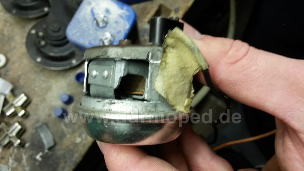

ich bin ja momentan damit beschäftigt eine 61er KR50 wieder aufzubauen. Nun habe ich folgendes Problem:
Meine Hupe tut et nich!
Das Licht funktioniert, der Abblendschalter funktioniert auch und bei Betätigung des Schalters gibt es ein einmaliges "Klacken" im Innern der Hupe. Ich folgere daraus, dass die hupe auch strom bekommt aber irgendwas an der mechanik defekt ist. Tests mit diversen Batterien (4 und 5 Volt) haben auch nix gebracht.
Im Netz hab ich was davon gelesen, dass die innenliegenden Kontakte korridiert sein könnten. Also haben wir die Hupe seitlich aufgeschnitten. Kontakte waren in Ordnung.
Wir sind dann aber nicht weiter gekommen und wissen nu nicht weiter????
Hat einer von euch eine Idee oder einen Vorschlag???
PS: Ja ich könnte mir auch einfach einen Ersatz besorgen, aber mein Ziel ist es möglichst viel weiter zu verwenden. Außerdem will ich ja auch dazulernen.
Anbei mal ein paar Fotos
Gruß Wilson!!!

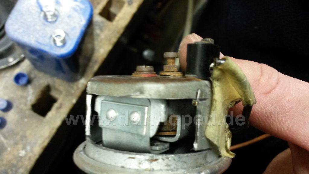

noch eines

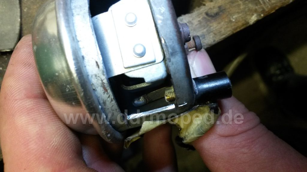

ein letztes
Die Lautstärke kannst du überhaupt nicht regeln, wer erzählt dir son Quatsch! An der Schraube regulierst du nur den Klang und das solltest du auch tun! Es sei denn deine Akus (Batterien) sind verbraucht, da kommt nur noch das "Klacken" raus.
Grüße Frank
Geschrieben am: 28.11.2014, 19:25
Beiträge: 15646
QUOTE (Meister O @ 28.11.2014, 16:32)
Da hat er vollkommen recht. Den Gummi zu zerstören war unnötig und Ersatz bekommt man nicht so schnell.

Batterien waren voll und das gummi hab ich nicht zerstört!!!! Bin doch nicht verrückt! Weiß ja dass die nirgens mehr zu bekommen sind. Das ließ sich so lösen.

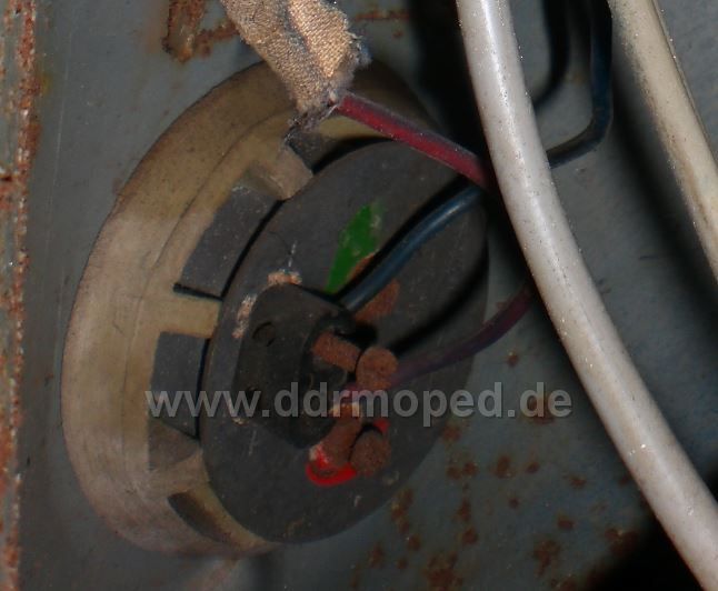

Ist das überhaupt eine Kr50 Hupe?
Da fehlt doch der Anschlag für den Gummi.
Der Unterschied ist zugegeben nur marginal, aber das macht das Teil dann nicht ganz so selten, da vom Sr2.

Nene ist schon die richtige. Das Gummi ist neu garnicht und gebraucht schwer zu bekommen. Das ist meines Wissens nicht am SR2 dran. Aber die Hupen selbst sind wohl identisch.
Wilson
Geschrieben am: 01.12.2014, 17:52
Deine Hupe scheint aber dennoch eine vom SR2E zu sein, nur eben ohne das Blechgehäuse.
Die originale Hupe sieht aus, wie auf Roadrunners Bild.
Da haben die bei dir einfach den KR50Gummi auf die EssiHupe gesteckt.
Mfg Andi
