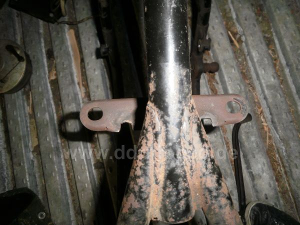

Hallo zusammen,
Ich hab mal die Frage. Ich habe eine Awo Sport der ersten Generation.
Sie hat vom Vorbesitzer zu DDR- Zeiten mal ein Ersatzrahmen bekommen bei dem der neuere Abstand für die Tankbefestigung ist. Ich habe aber noch den alten Tank bei dem die Befestigung schmaler ist. Kann mir da jemand die Abstände sagen. Vielleicht auch ein Bild vom Rahmen schicken damit ich sehen kann wie der Tank befestigt ist und wo ich eventuell in die Halterung bohren muss. Ein Bild von der Tankunterseite der alten Generation wäre auch hilfreich. Ich stelle euch noch Bilder vom derzeitigen Stand ein. Danke für eure Hilfe.

Hier ein Bild, mit den nachträglich gebohrten Löcher für den alten Tank.
