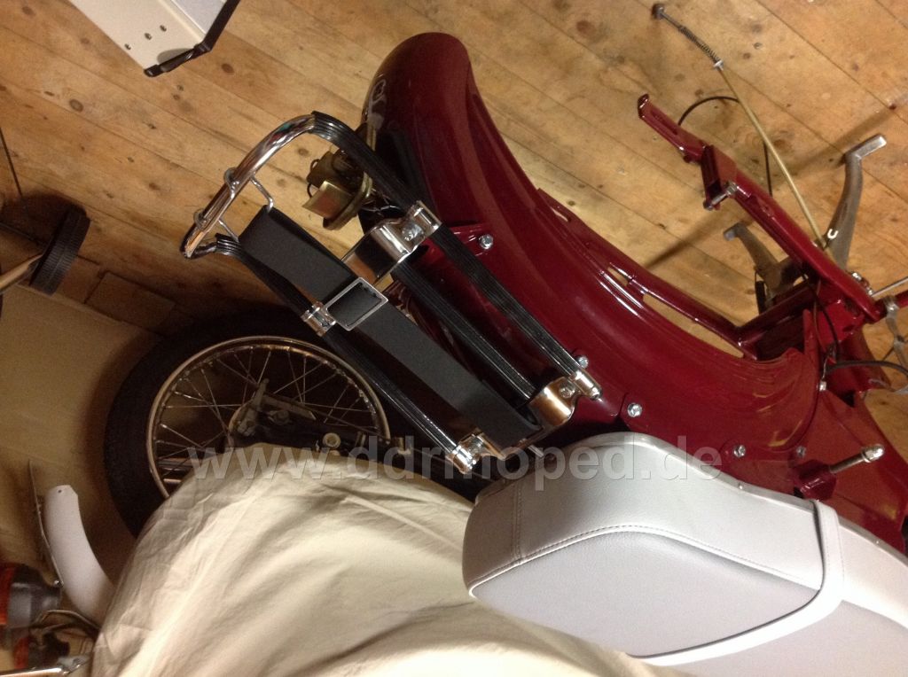

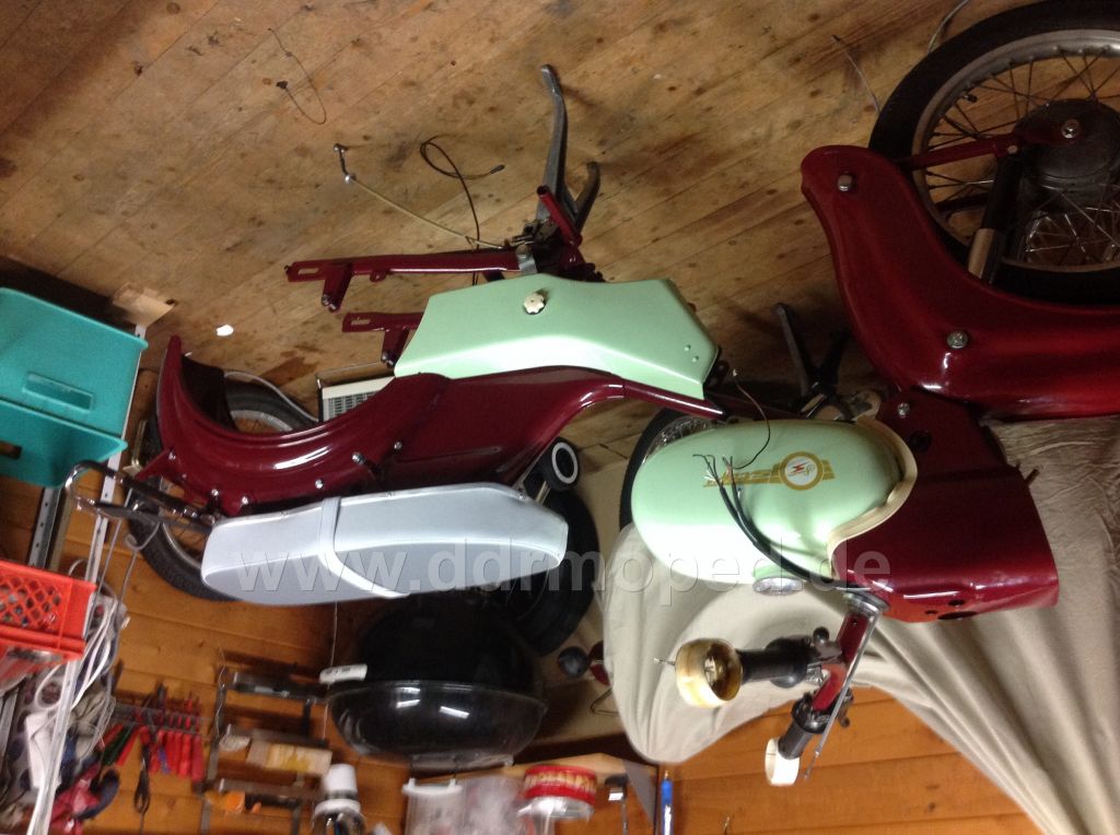

So habe es geschafft und bin ganz zufrieden mit dem Ergebnis...Beweisfotos anbei
möchte noch anmerken ist mein allererstes Projekt in dieser Form
Gruß Sigrid

Und wieder verkehrtherum ....bekomm ich einfach nicht hin
