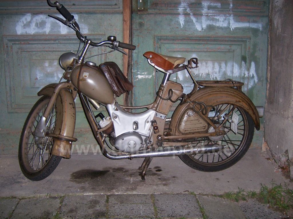

Hier also ein paar Bilder meines SR 2E BJ 60 (bis auf Rücklicht fast original?) Rahmennummer: 705484.
Jeden Tag knatter ich damit 4 Kilometer von und zur Arbeit...läuft und läuft und läuft...

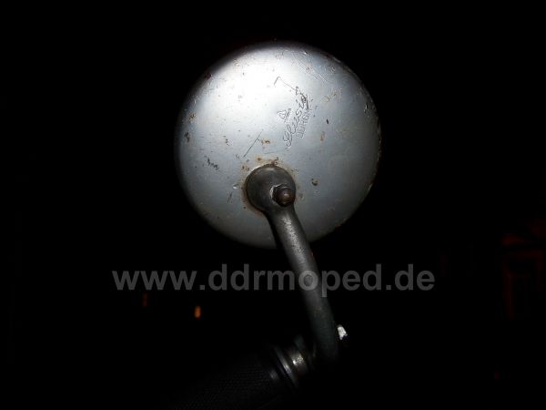

Dran ist jener runde Spiegel, bei dem ich nicht erkenne wohin der denn gehört! Also wer kennt ihn? Sachdienliche Hinweise bitte an diese Forum...

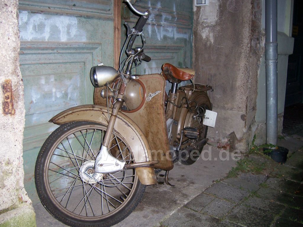

und hier..

is nicht der orginale Spiegel.
Stefan
edit: du hättest das natürlich auch in deinen alten Thread stellen können rolleyes.gif biggrin.gif
Gabel ist auch die falsche.
Zündlichtschalter sollte noch schwarz sein.

Das ist BJ 60, und aus meiner Sicht mit originaler Gabel und Lichtschalter...Rücklicht und Spiegel sind nt original. Klingel gehört auch nicht mehr dran, fetzt aber..

Also die Gabel ist ok.
Rücklicht kam 61??? Aber irgendwann mussten die RüLi's eine bestimmte Fläche haben udn dann wurde umgerüstet.

Also die Gabel ist für Baujahr eigentlich zu zeitig. Genauso die Sattelstütze! Da gehört eigentliche eine dran, die sich oben verjüngt. Und an der Sattelstütze wurde wegen dem Hänger ganz dran rum geschweißt, oder täuscht das?
Edit: Sehe ich jetzt erst: Ist ja ein komisches Werkzeugfachschloss! tongue.gif
P.S.: Nimm dies nicht gleich als Kritik auf wie der Herr Siebenson, der mich wegen dem Spiegel anhaut und keine Kritik vertragen kann. Also alles im grünen Bereich... thumbsup.gif

AHK ist ganz normal festgeschraubt... stimmt, das Schloß ist ein Rennradfelgenmutter...

Gabel ist die Richtige, wo das Blech mit 2 Schrauben M6 mal irgendwas fest ist. rolleyes.gif
