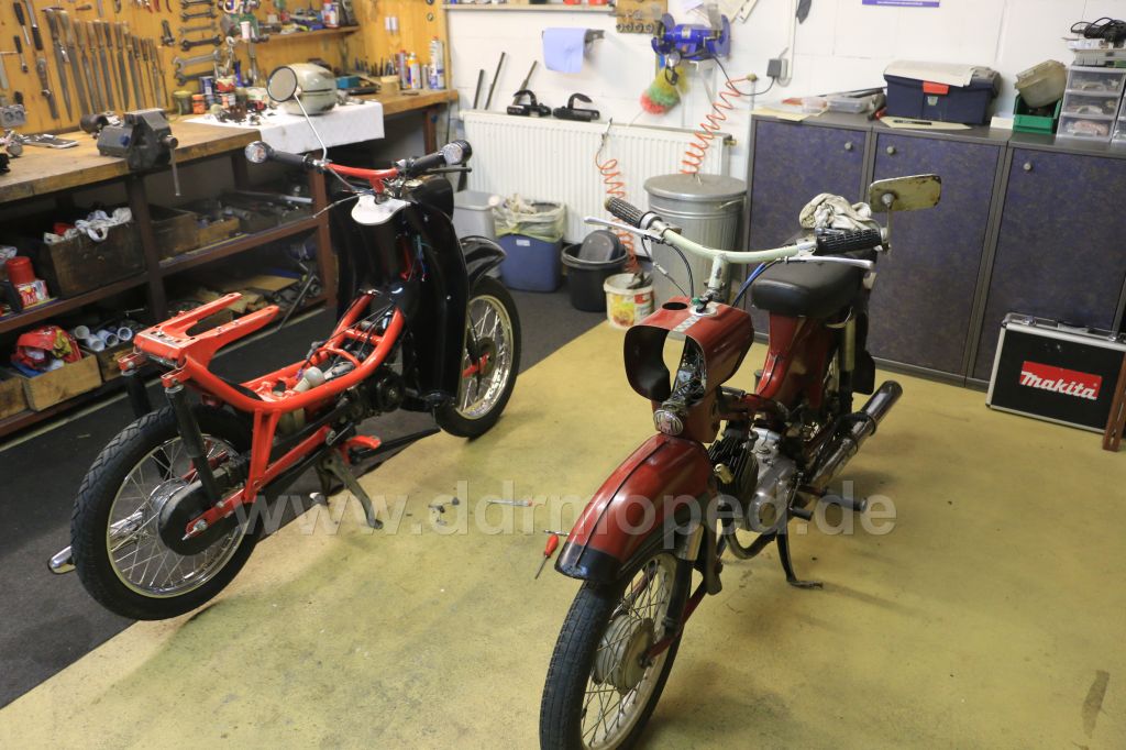

Hallo Schwalbenfreunde,
ich bin (fast) neu im Schwalbenforum und möchte mein Schwälbchen hier kurz vorstellen.
Neben ein paar anderen Restaurationsopfern, besitze jetzt eine recht gute Restaurationsbasis einer KR51/1K Bj. 1979 mit Papieren und vollgetankt.
P.s.: Und freue mich riesig, denn ich hatte vor gut 30 Jahren mal genau solch eine KR51/1K.
Vielleicht gelingt es mir ja mit Eurer Hilfe die eine oder andere technische Hürde/Herausforderung zu meistern rolleyes.gif
Mit Restaurationsbasis meine ich an der Stelle mal Restauration von der anderen Seite betrachtet.
Für micht sind an der Schwalbe zu viele offensichtliche MZxy und andere (China-) Neuteile verbastelt, die müssen durch gute Originalteile getauscht werden. Zudem weicht ja auch der Lack etwas vom Original ab und wird früher oder später korrigiert -> wahrscheinlich in das damlige blau :-)
Damals fuhr damit immer der ABV Dienstags und Donnerstags im Dorf herum.
An den anderen Tagen haben wir dann immer den Essi herausgeholt und sind (mit 13 Jahren) durch die Botanik gefahren laugh.gif laugh.gif
Leider sieht man an der Schwalbe recht stark was vom Fachmann gemacht wurde, z.B. der Lack und was dann der motivierte Laie versucht hat, z.B. die Verlegung der Elektrik. Deshalb werde ich sie nicht so belassen. hmm.gif
Soweit jedoch ist sie aber technisch in Ordnung! Konnte bei der Basis, den vielen Neuteilen und bei 650,- Euro nicht mehr nein sagen...
Ich seh schon die staunenden Gesichter, wie solch ein betagtes Stückchen noch solche Späne auf der Straße machen kann laugh.gif laugh.gif laugh.gif
Gruss aus der Werkstatt
Jörg

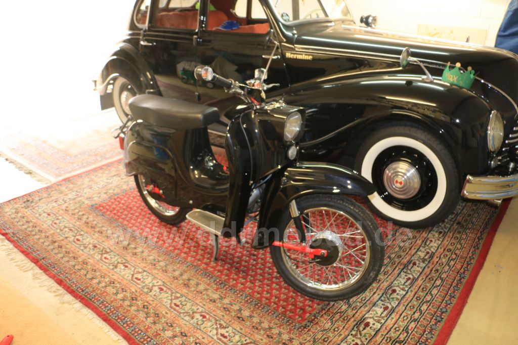

Wenn du der Schwalli auch Weißwandreifen (oder -ringe) draufziehst, dann passt die optisch prima zu Hermine. wink.gif
hermine340
Geschrieben am: 29.10.2014, 12:03
Beiträge: 164
Mitgliedsnummer.: 6751
Mitglied seit: 22.08.2013
Is aber ein sehr interessanter Gedanke...

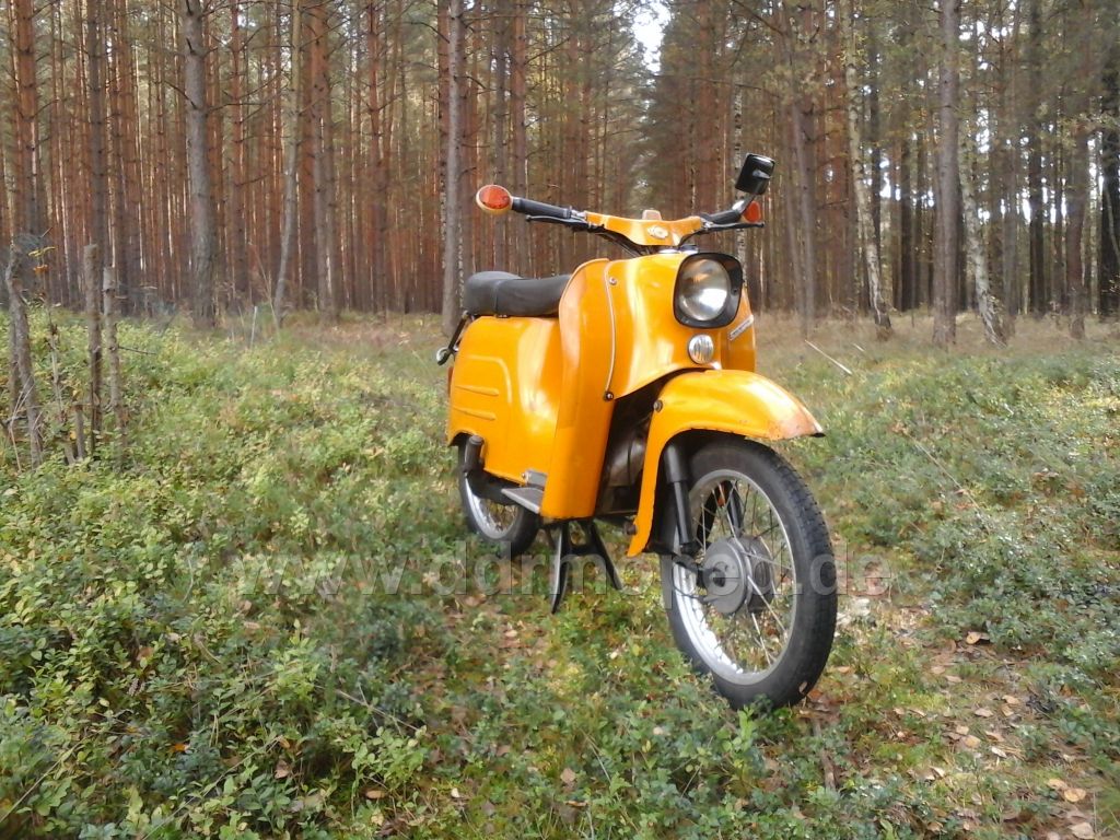

Ja es gab auch noch andere Farben, diese waren jedoch den anderen Modellen vorbehalten, wie z.B. das Atlantikblau für die KR51/1. Für die K gab es bis 1978 das Pastellweiß und danach nur noch das Saharabraun. wink.gif

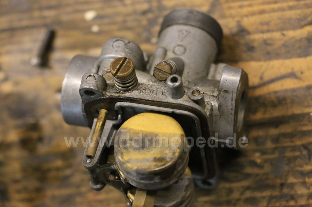

Habe gerade mal begonnen meinen Vergaser zu reinigen.
Er war extrem verschlammt finde ich...

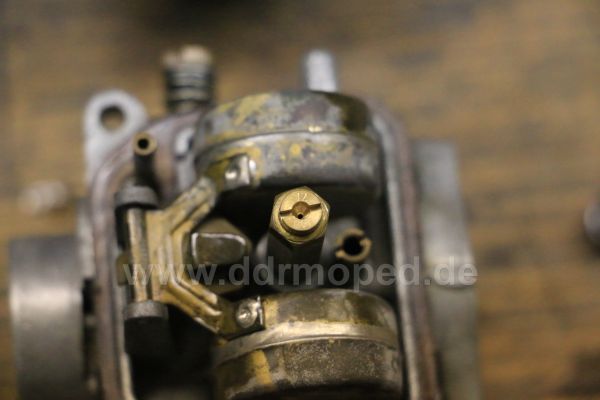

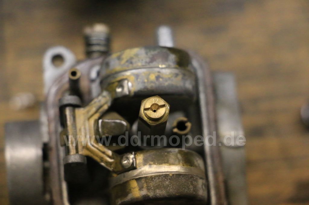

Kann mir bitte mal jemand sagen mit welcher Hauptdüse hier so in der regel gefahren wird?
Mal abgesehen von der Vorgabe im Handbuch, da steht bei mir HD 65, passt das? _uhm.gif
Mein Vergaser ist ein 16N1-5 in einer KR51/1K, ist das der Richtige?
Gruß aus der Werkstatt
Jörg
hermine340
Geschrieben am: 29.10.2014, 20:42
Beiträge: 164
HD-72
Flo
Geschrieben am: 30.10.2014, 00:00
Beiträge: 441
Mitgliedsnummer.: 7027
Mitglied seit: 23.12.2013
Hallo Jörg,
anhand der Fotos kann man dir nur gratulieren, die Schwalbe steht gut da! thumbsup.gif
Die roten Schwingen in Verbindung mit schwarzer Verkleidung sehen aber aggressiv aus, dabei ist eine Schwalbe das doch garnicht.... _console.gif
Aber für den Zustand zu diesem Preis, hätte ich wohl auch zuschlagen müssen. Vorallem wenn im Hintergrund schon so eine alte schöne Dame steht! Das passt die Schwalbe gut dazu!
Der 16N1-5 wird meist mit einer 67HD angeboten, aber das ist ja wieder abhängig vom Laufverhalten. Ich würde aber erstmal kleiner werden und ausprobieren, wie die Schwalbe damit läuft. Wenn aber die 72er sich gut fahren lässt, mit angemessenem Spritverbrauch, würde ich die sogar lassen.

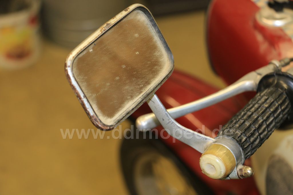

@ ddr-driver: welcher Seitenspiegel war denn zu der Zeit verbaut? Ich habe da zwei Versionen.
Einmal den den Du dran hast und eine etwas schmalere (von der Höhe) silberfarbene Version.
Siehe Foto:
Gruß Jörg

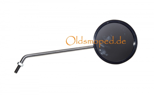

Der den ich dran habe ist auch nicht der originale, ich habe ihn aber dran gelassen da mich es nicht stört welcher Spiegel dran ist, Hauptsache es ist überhaupt ein Spiegel da. laugh.gif wink.gif
Der Slusia wie auf deinem Bild wurde nur Ende der 60er/ Anfang der 70er Jahre verbaut, an unseren Schwalben war original einer oder zwei Stabspiegel verbaut. Der Link zeigt den rechten, ob du nun 2 dran machst oder nur den linken kannst du selbst entscheiden, original ist beides. wink.gif

Ok, also so einen wie den, den ich auf den ersten beiden Bildern bereits an der Schwalbe habe.
Leider flattert der Stabspiegel mir zu sehr, egal welcher - die beiden kurzen Spiegel gefallen mir pers. besser.
Wenn du keinen Stabspiegel möchtest, dann kannst du den selben verbauen wie ich. Denn den gab es bis die Stabspiegel kamen. smile.gif
