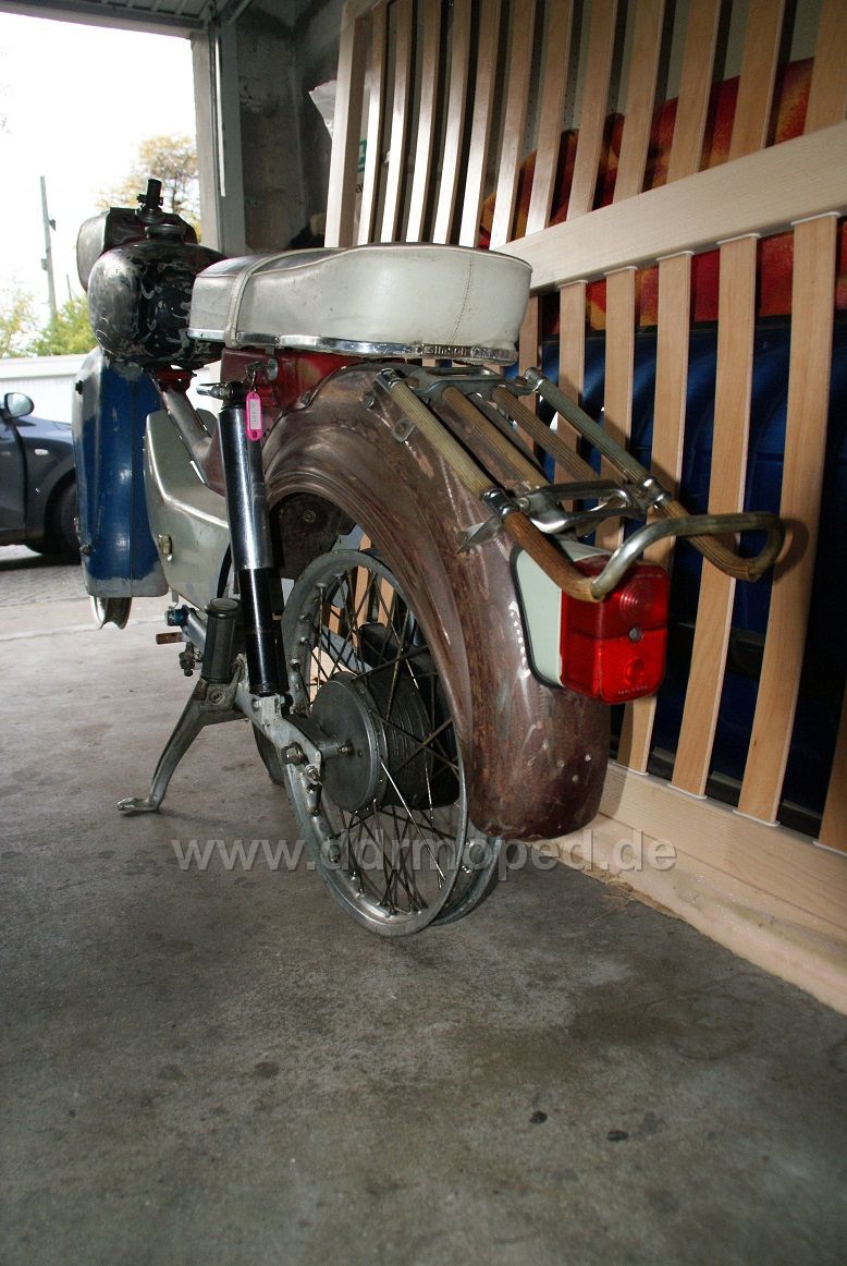

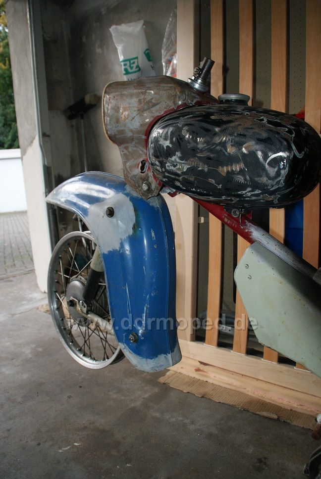

nach meinem Habicht im Sperberkleid und der nun fast vollständig restaurierten Schwalbe möchte ich nun das dritte Projekt euch vorstellen.
Gekauft habe ich diesen fast genau vor einem Jahr auf der HistorieCar im Duisburger Landschaftspark.
Die Papiere fehlten natürlich, genauso wie das Typenschild. Aber anhand der Rahmennummer müsste er aus dem Jahre 1971 sein.
Aber nun erstmal die Bilder....
Gruß Florian
Flo
Geschrieben am: 27.10.2014, 00:39
Beiträge: 441
Mitgliedsnummer.: 7027
Mitglied seit: 23.12.2013
leider ein sehr schlechter Zustand...

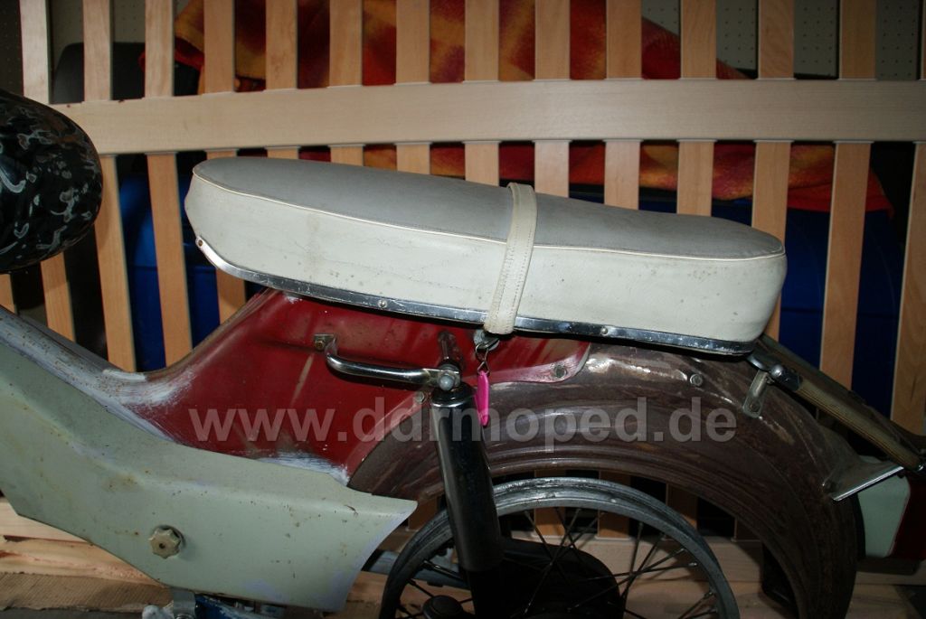

Geschrieben am: 27.10.2014, 00:43
Beiträge: 441
aber eine kurze Sitzbank mit Aluschienen...

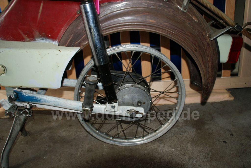

Geschrieben am: 27.10.2014, 00:45
Beiträge: 441
die hintere Schwinge wurde leider auch misshandelt, aber Ersatz ist schon da!

Leider habe ich vom Fundzustand nicht so gute Bilder gemacht. Aber ich denke man kann erkennen, das dieser Star eigentlich nur aus Resten besteht, die irgendwer mal aus seinen Ersatzteilen zusammen gebaut hat. Die weiße Farbe am Rahmen konnte ich auch nicht mit Beize entfernen, so dass ich letztendlich alles sandstrahlen musste.

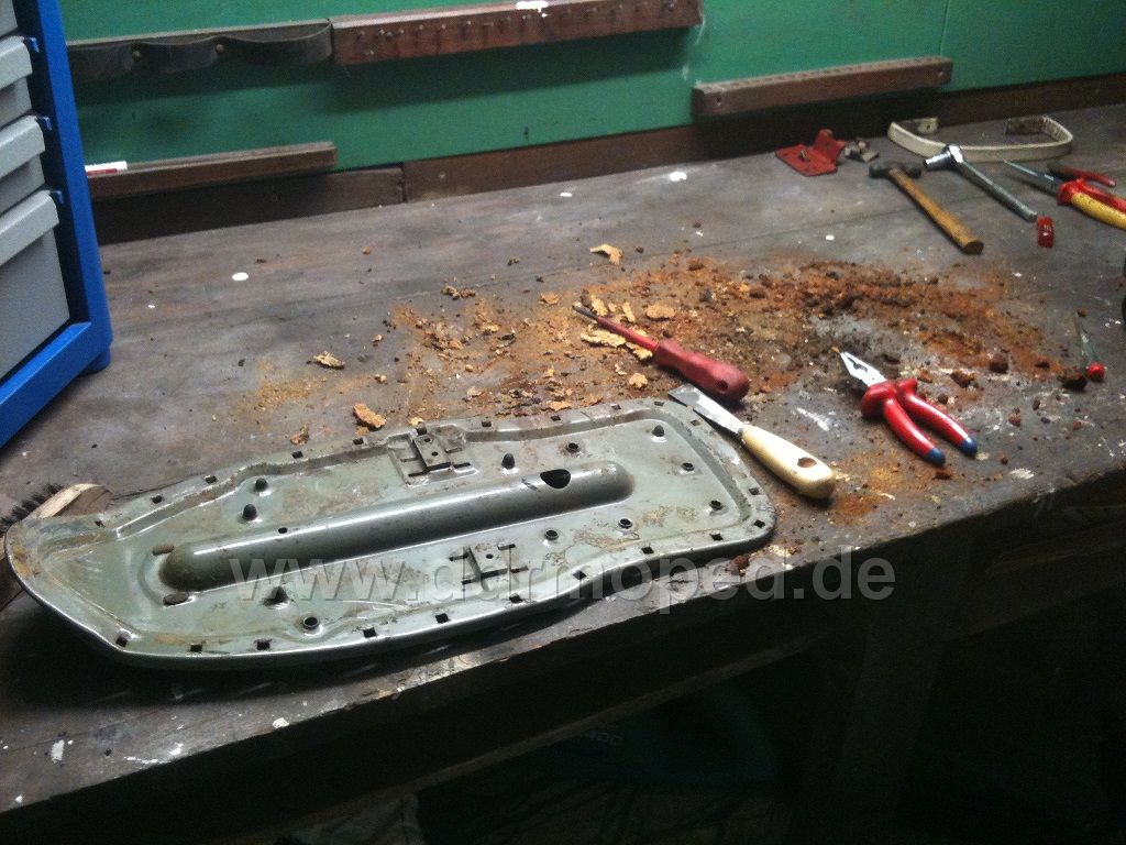

Geschrieben am: 27.10.2014, 01:01
Beiträge: 441
Die Sitzbank hatte auch ihre besten Tage hinter sich. Beide Gewinde vom Haltegriff waren durchgerostet und wurden mittlerweile ersetzt. Auch die typischen Risse im Blech wurden verschweißt. Aber am schlimmsten war dieser Geruch des vergammelten Sitzpolsters...

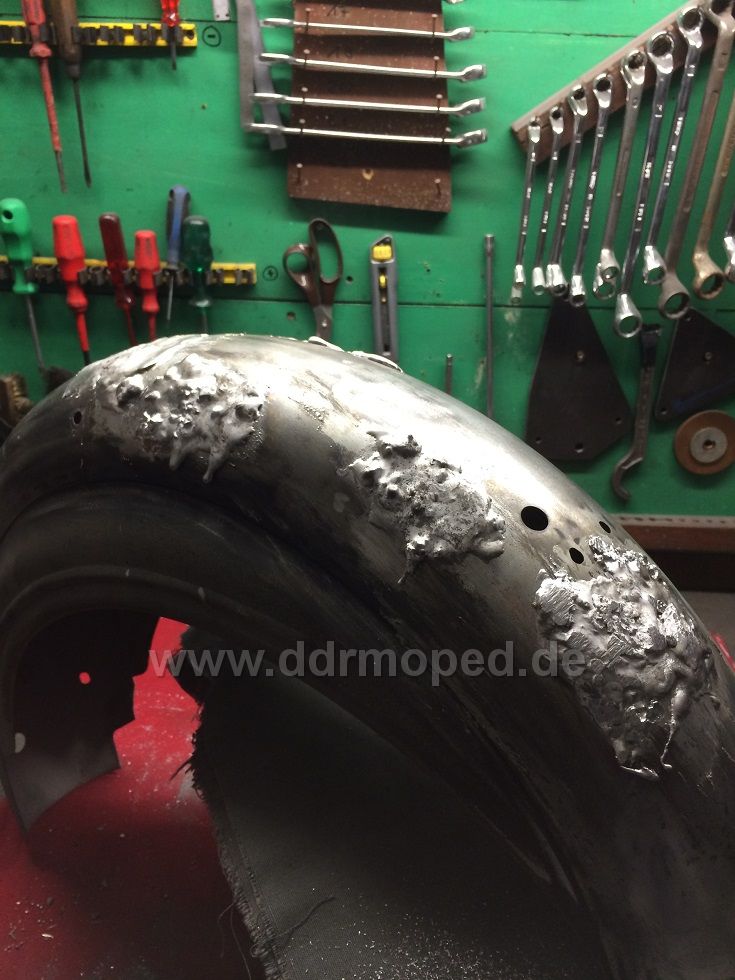

Geschrieben am: 27.10.2014, 01:07
Beiträge: 441
Verzinnen habe ich dann auch mal probiert. Ich hatte noch einen richtig schlechten Kotflügel da, daran konnte ich dann mal üben....

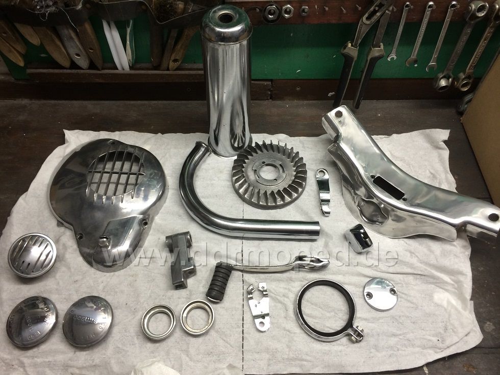

und poliert wurde auch wieder einiges...

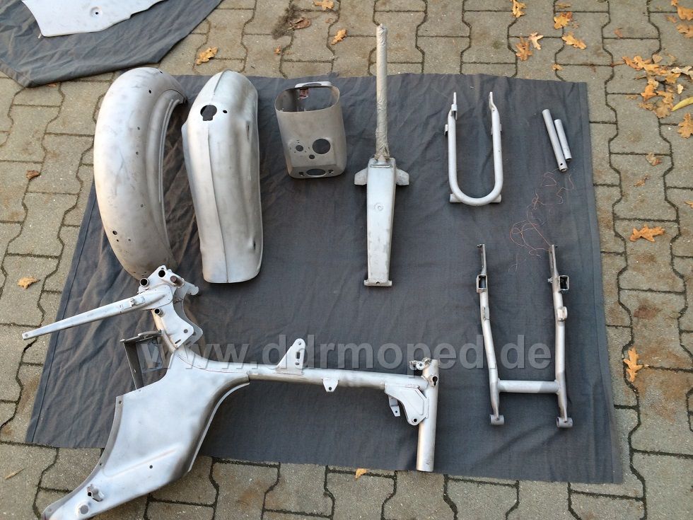

Geschrieben am: 27.10.2014, 01:28
Beiträge: 441
Nachdem ich nun das mit dem verzinnen besser kann, sind auch fast alle Teile zum Pulver beschichten vorbereitet. Beim Lack werde ich mich nah am original orientieren, aber das werdet ihr ja bald sehen.
Die Felgen habe ich nun auch neu eingespeicht und gehen morgen zum zentrieren weg, die neuen K36/1 warten schon darauf biggrin.gif
Wenn ich jetzt noch bald die fehlenden Teile finde und die Karroserie-Teile vom Beschichten zurück sind, kann der Zusammenbau bald starten.
Auch diesesmal wird es keine Restauration im original Zustand, aber ich möchte ein Fahrzeug bauen, das in erster Linie für meine Freundin bestimmt ist und damit ihr persönlich gefallen muss. Ich war aber schon froh, das Sie sich für die fast original Farben entschieden hat. Außer einer kleinen optischen Veränderung wird es auch keine Verschandelung eines Stars. Ich hoffe aber, das ihr trotzdem Spaß daran habt, das wieder ein Fahrzeug mehr auf die Straße zurück gebracht wird. Außerdem habe ich mich jetzt nur mit den vorbereitenden schweren Aufgaben beschäftigt, zusammenbauen wird ihn meine Freundin, damit sie ihre ersten Schraubererfahrungen sammeln kann und hoffentlich auch schnell ein Simson-Fan wird!
Gruß Florian

Ja, das sieht in der Tat so aus, als hätte da jemand nur seinen Schrott aus dem Keller zusammengesteckt und dir dann verkauft. _console.gif
Geschrieben am: 27.10.2014, 19:25
Beiträge: 12034
Der Fußschalthebel ist vom S50 !

Bezahlt hab ich 100€, aber dafür habe ich auch einige Teile für den Star und meine Schwalbe dazu bekommen. Alles in allem, war es schon ganz ok für den Preis. Wenn ich heute sehe, was bei Ebay oder den Teilemärkten für Preise verlangt werden cry.gif
Dazu hatte ich einen zweiten rostfreien Tank für meine Schwalbe bekommen, einen weiteren hinteren Kotflügel für den Star, den Lenker mit Anbauteilen, den Luftfilter und eine fast komplette 6V Elektronik Zündung und noch einiges an Kleinkram. Mit dem Verkauf der Zündung komme ich auf etwa 50€ für alles. Und das ein oder andere Teil wird nachher auch noch verkauft.
Aber viele Sachen musste ich auch noch dazu kaufen. Die Schwinge hinten wurde ja leider zersägt für die langen Dämpfer. Der Tank hatte viele Beulen und eine Teil vom Luftfilter wurde an meinen Habicht gebaut.
Aber hier im Forum finde ich sicher Ersatz - Teilesuche
Der Schalthebel der S50 ist mir auch mal zugeflogen, der kommt natürlich nicht an den Star! _console.gif

... würde funktionell aber passen.
