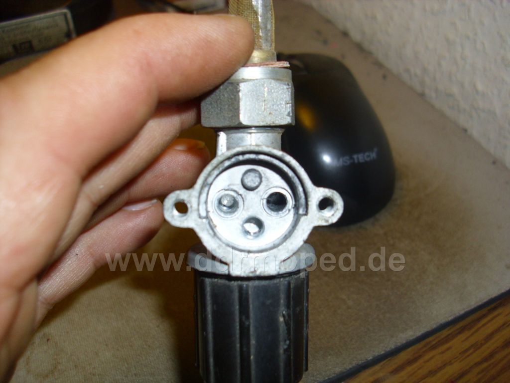

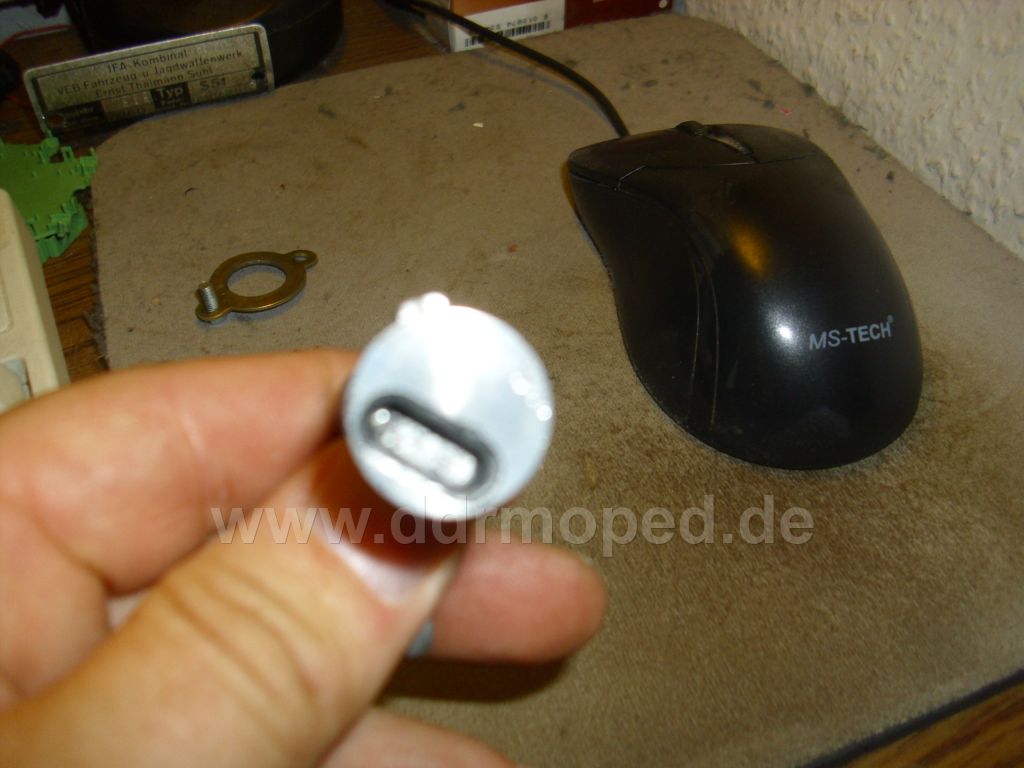

Wer richtig geschaut hat, ja es ist ein Kücken für die Schwalbe drauf, das Kücken für den Roller ist logischerweiße auf dem Roller verbaut, gemeinsam mit dem absolut dichten Benzinhahn. Der in Schleiz-Oberböhmsdorf hat die Glatten.

Hier nochmal von innen, also oben der Knuffel ist die Aretierung. Im Uhrzeigersinn, Normalbetrieb, Ablauf, Reserve. Weil ich da nicht viel machen muß, kommt der da rein.

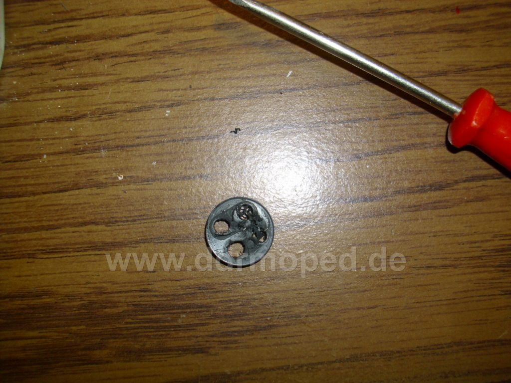

Hier noch mal das Kücken, deutlich ist die Einbuchtung zu sehen, wo das Benzin zum Motor muß. Der Hahn ist noch aus DDR-Altbeständen, wie man sieht, vorsichtig mit dem Dremel etwas zu endgraten.

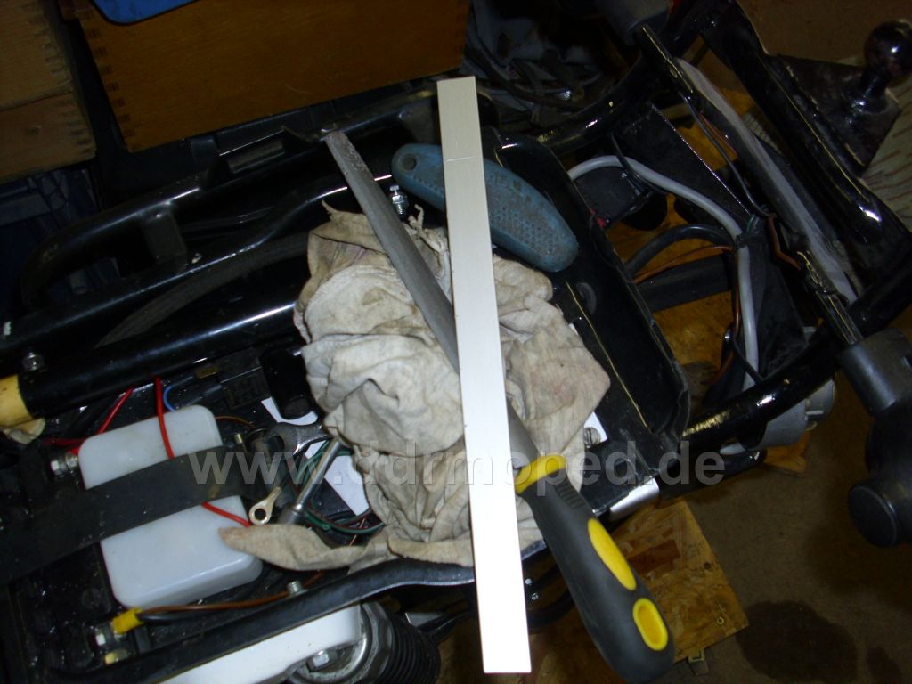

Benzinmesstab gebastelt und Stoplicht auf Plusschaltung wie beim /1 umbebaut.

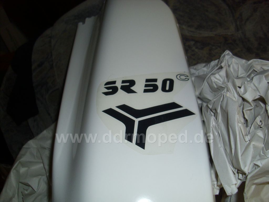

Die ersten Aufkleber verteilt:

Nun zu den Nächsten, dieses komische Etwas ist eine Trägerfolie, die danach abgezogen werden kann. Orginal war hier eine bedruckte Klarsichtfolie drauf.

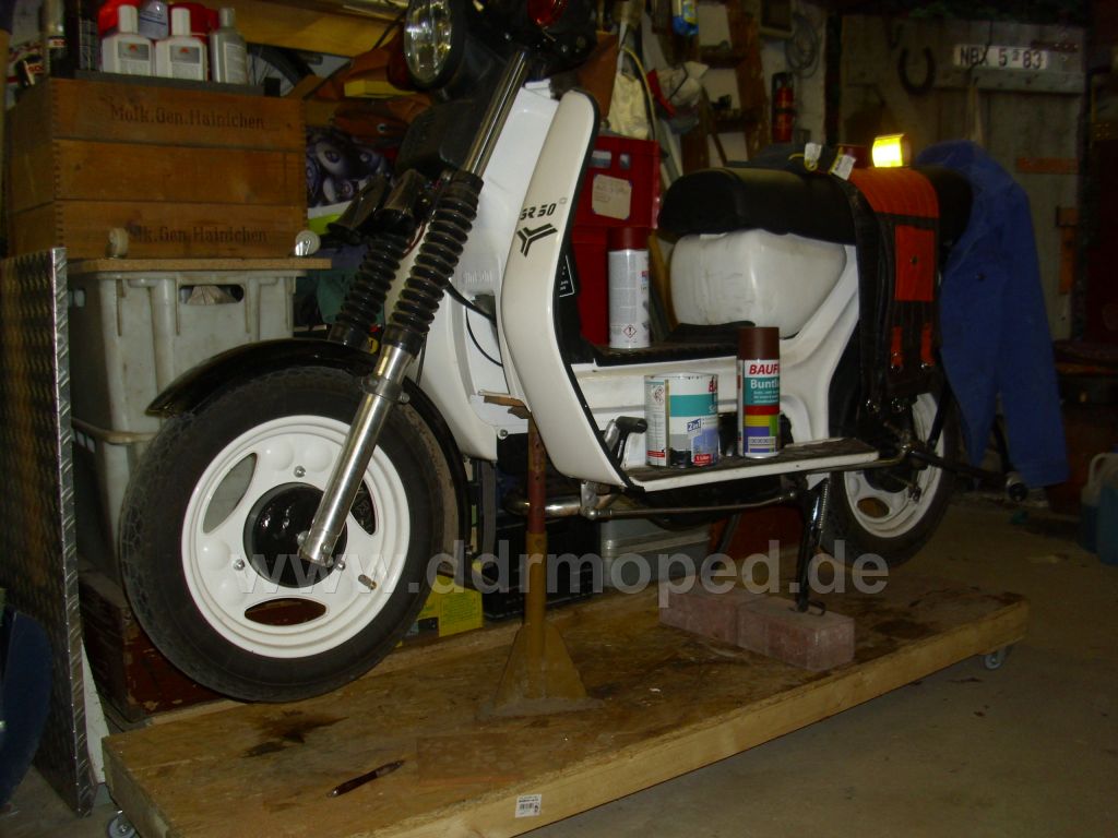

Also die Telegabel muß leider nachgebessert werden. Dafür habe ich den Roller in die Schwebe gebracht...
