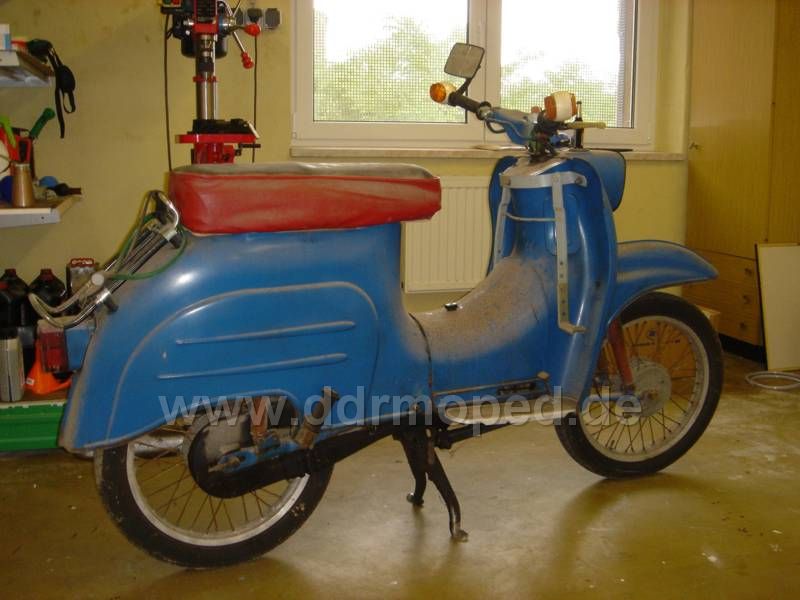

Meinst du diesen Bezug? Das ist nur ein Überbezug.
So sah mein KR51-1S aus, als ich ihn abgeholt habe cry.gif Die Lenkerabdeckung war doch in Wagenfarbe lackiert, siehe nächstes Bild
