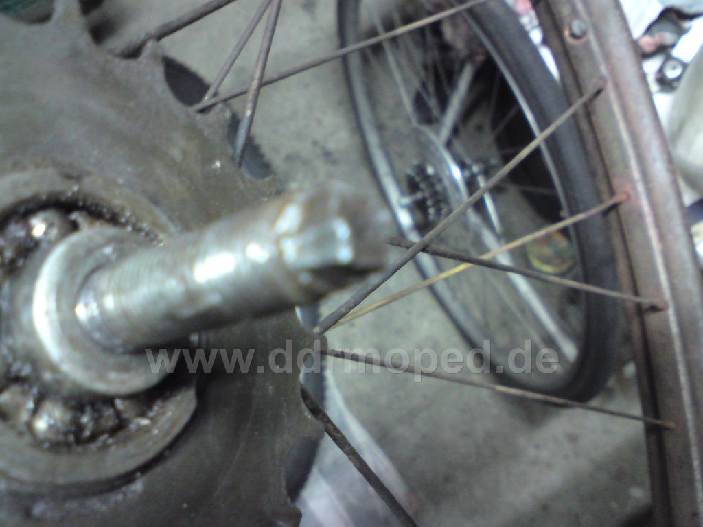

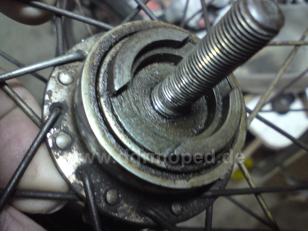

Hallo!
Ich bekomme die Hebelkonusseite nicht ab. Kann ca. 2 Umdrehung machen und dann geht er fest. Das Gewinde der Achse ist an dieser Stelle runtergenuddelt und Ich dachte ich komm da schon rüber, aber nix ist!
Hab mit der Kettenpeitsche das Ritzel festgehalten und mit dem Hammer auf den (mit Scheibchen und Schraube gesicherten) Bremsanker gehauen...Keine Reaktion vom Konus...Ich kann Ihn bis zu diesem Punkt hin und her drehen und weiter nicht! Leider komm Ich von "aussen" nicht an die beschädigte Stelle des Gewindes mit Gewindeschneider o.ä. ran, da die Beschädigung gleich hinterm Konus ist...
Hat da jemand einen Rat für mich? Wollte zumindestens die Hülse erhalten! (50 Jahre Fichtel & Sachs)
Danke
Robert

zweirad
Geschrieben am: 20.10.2014, 16:21
Beiträge: 207
Mitgliedsnummer.: 3965
Mitglied seit: 03.11.2010
Erstmal Danke für die beiden Antworten!
@ Otto Ja, dremeln wäre auch meine letzte Alternative gewesen...Das ist auch die erste Nabe wo Ich Probleme habe, sonst hab Ich die immer einwandfrei zerlegt bekommen.
Ich habe das HR vom Sperrmüll und die Achse war an der Vierkant-Aufnahme schon eher ein 7-Kant, das Ritzel unbeweglich. Hatte sich wohl schonmal jemand dran versucht...
Nach einweichen der Gewinde mit Rostlöser kam die "ursprüngliche" Variante zur Anwendung (mangels Vierkantaufnahme mit Rohrzange, da die Achse ja eh schon fertig war).
Nun war das Ritzel zumindest wieder gängig und Ich konnte den Konus halt diese 2-3 Umdrehung bewegen, ohne das man etwas im Ritzel an Bewegung merkt. Daher ging Ich davon aus, das die Haltenasen bereits aus der Halterung des Konus raus sind und versuchte es kurzer Hand mit dem Hammer. Da 1 sanfter Knuffer und 2 weitere etwas härtere nichts bewirkten erstellte Ich hier einen Thread, um weitere evtl. Schäden zu vermeiden.
Robert
zweirad
Geschrieben am: 20.10.2014, 16:22
Beiträge: 207
...der "Vierkant"...
