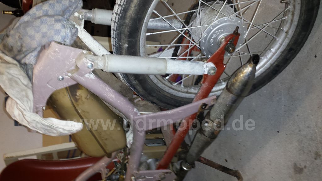

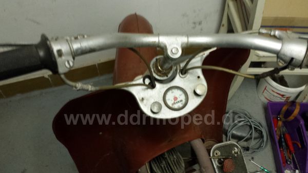

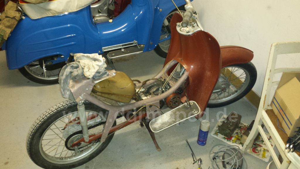

Hallo
Hier ein paar Bilder.
Patrick
Pat005
Geschrieben am: 18.10.2014, 22:03
Beiträge: 390
Mitgliedsnummer.: 3594
Mitglied seit: 05.07.2010
Alles etwas verbastelt

Falscher Tachometer, habe aber noch einen passenden liegen. Rahmen hat eine 98000er Nummer, der Motor eine 102000er. Passt das eigentlich. Suche noch eine passende Lampenfassung.

Ganz schön verbastelt! Da ist ja der ganze Hintern abgesägt. Wer macht denn so was blink.gif ? Kein Wunder, dass der Gebäckträger biggrin.gif nicht passt.
Gruß, Sven

Der Rahmen sollte passen siehe weiter oben. In der Ersatzteilliste habe ich es auch so gesehen.
Patrick
kradschütze
Geschrieben am: 19.10.2014, 20:31
Beiträge: 1481
Mitgliedsnummer.: 6158
Mitglied seit: 27.01.2013
Man lernt nicht aus, wusste nicht, dass der neue Rahmen keinen Hintern mehr hat. huh.gif Ich merke, mit diesen Fahrzeugen muss ich mich noch beschäftigen.
