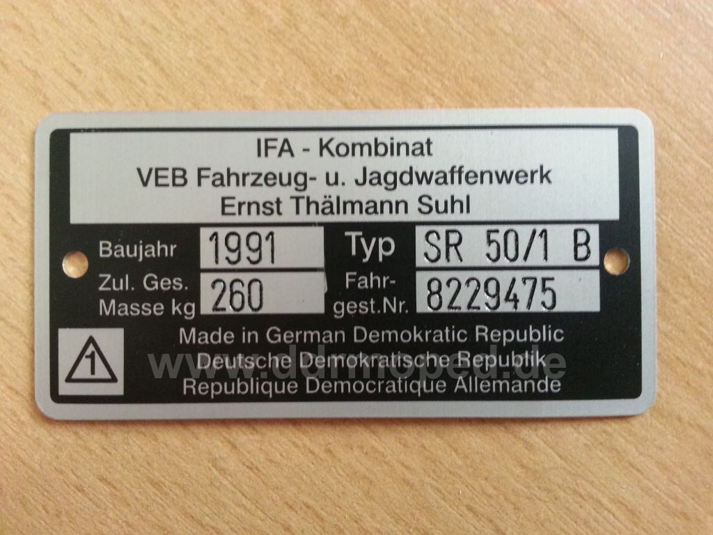

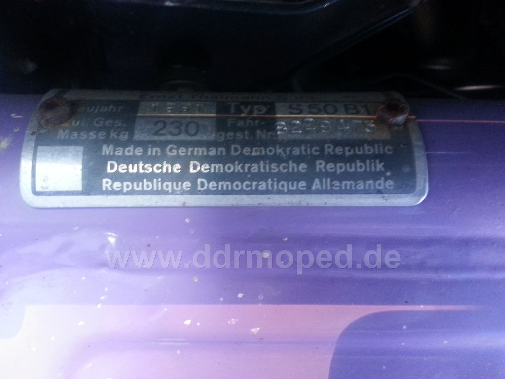

Bei meinem Sr50/1B war auch micht das richtige (siehe Bild) .
Habe meine neuen KBA Papiere auf Sr50/1B mit der Rahmennummer bestellt und habe mir dann ein Neues Typenschild Lasern lassen.

Zu dem neuen Typenschild muss ich noch folgendes erwähnen. Ich habe selbst bei der zuständigen Behörde nachgefragt, ob Sie die Zahlen auf dem neuen Typenschild einschlagen?
Nein , sowas machen wir nicht, das machen nur die Firmen, welche auch die Nummernschilder für die Autos anfertigen. blink.gif
Ich also dort hin und habe nachgefragt. _uhm.gif hmm.gif ohmy.gif Nö, sowas machen wir nicht unsure.gif Wir haben dafür gar keine Zahlen!
Die wissen ja selbst nicht was sie wollen laugh.gif laugh.gif also bin ich los und hab mir meins gravieren lassen. thumbsup.gif

So krumm und schief wie die FIN auf dem "S50B1" Typenschild ist, hat hier ein Hobbybastler ein Blanco aus der Bucht genommen und selbst Hand bzw. Schlagzahl angelegt.
Mfg Andi

QUOTE (Andi0105 @ 07.10.2014, 18:22)
... hier ein Hobbybastler ein Blanco aus der Bucht genommen und selbst Hand bzw. Schlagzahl angelegt.
Mfg Andi
Das mag sein Andi....ich hab den so gekauft mit original Papiere. Keine Plan, was der Typ vorher getan hat. Habe ja nur Kund getan, wie es bei mir war ( gewesen ist ). wink.gif

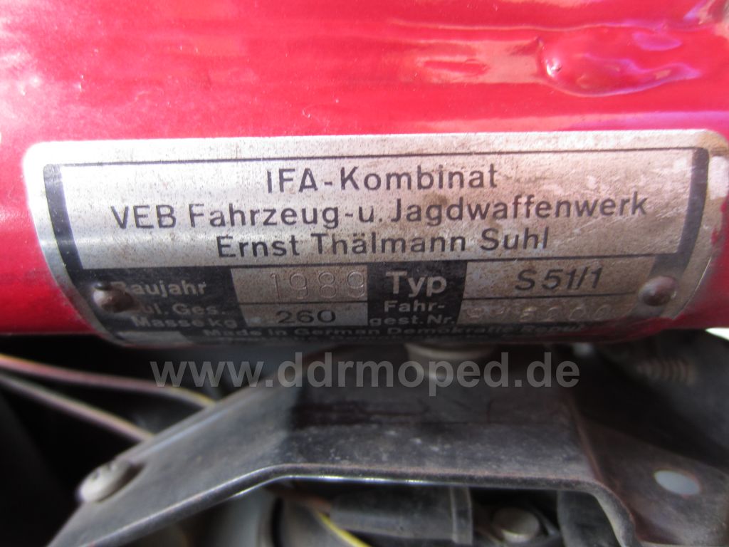

Danke erstmal für eure Antworten! Hier ein Bild vom Typenschild:

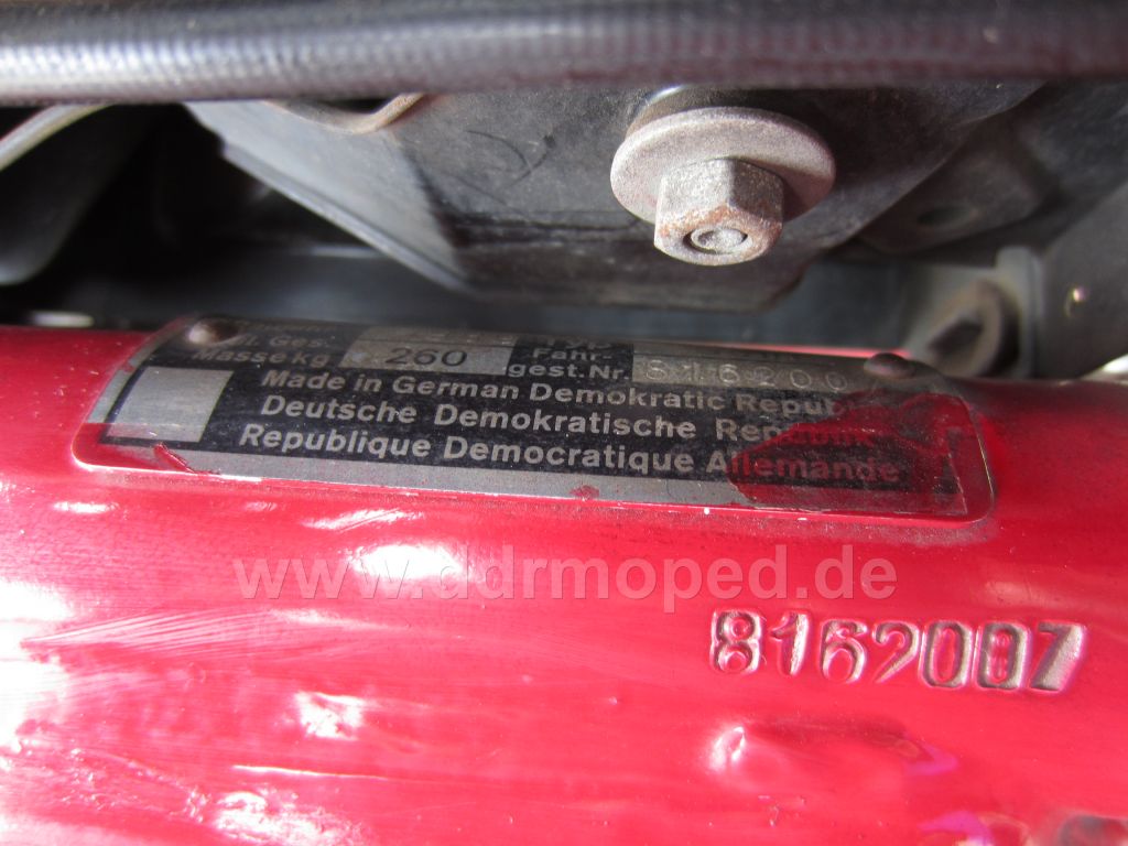

Und das ganze nochmal von der anderen Seite:

QUOTE (Itildor @ 07.10.2014, 19:51)
Mfg Andi
Mfg Andi

Bis auf die Farbe auf dem Typenschild sieht mir das alles noch recht original aus. Auch die Befestigung mit den Kerbstiften.
Oder die SR50 Plaketten waren grad alle und die Produktion musste ja weiter laufen.
MfG Andi

das Thema ist zwar schon etwas älter, aber da ich mich u.a. gerade intensiv mit den Typenschildern auseinandersetze, wollte ich noch etwas ergänzen/bestätigen.
Scheinbar gibt es mehrere SR50, bei denen S51 auf dem Typenschild steht und dieses so original verbaut wurde. Auch das hier gezeigte 1989'er Schild sieht sehr authentisch aus (Die Jahreszahl wurde mit einem anderen Verfahren aufgebracht als die Rahmennummer).
