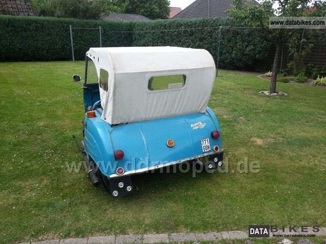

Servus Leute, habe ein Duo gekauft doch ich kann nich ganz zuordnen welche Modell es sein sollte. Laut Typenschild ist es Baujahr 1966!? Sieht aus wie das 4/1. Jedoch sind zum Beispiel Heckblech und Frontbleche aus Alu und nicht aus Blech wie an meinem anderen Duo 4/1.Verbaut ist ein Schwalbemotor mit 3Gang Handschaltung. Ich habe schon viele Leute gefragt, manche sagen es ist ein 4/1, andere sagen ein Duo 3, doch was mich verwirrt, auf dem Heckblech kann man wenn man genau hinschaut "Krause Piccolo Duo " lesen. Ich bekomm es aber nich fotografiert, deshalb habe ich ein Bild im Internet gesucht wo man ea halbwegs hinten rechts auf dem Heckblech lesen kann. Ich hoffe es ist okay wenn ich bezüglich Bilder gerade den Link aus der Anzeige in ebay kleinanzeigen hier poste.
http://m.kleinanzeigen.ebay.de/s-anzeige/s...e-duo/244158761
DasBild wo ich gefunden habe mit diesem Schriftzug hinten drauf werde ich hier anhängen. Würde mich echt freuen wenn mir einer helfen kann...
Ich bin nicht der ausgewiesene Experte, schau mal nach ob du ne Seilzug oder Gestänge Lenkung hast.
Das ist wohl der hauptunterschied zwischen /3 & /4
Wenn er Bj. 66 ist passt das auch mit dem krause Schriftzug, der Betrieb wurde erst später verstaatlicht und die Produktion zu robur nach brandis verlegt dabei hat sich dann auch die Marken Bezeichnung geändert.

Ich erinnere mich, dass es im Schwalbennest eine gute Fahrzeugübersicht der Krankenfahrstühle und Modellreihen gab.
www.schwalbennest.de
aber jetzt aktuell kann ich selber die Seite nicht erreichen, so dass ich dir den passenden Link liefern könnte.
Wenn aber Piccolo drauf steht, wird es auch ein Piccolo sein.
Markant sind die runden Rückleuchten, das mittig sitzenden gelbe Bremslicht und eine Seilzuglenkung.

Hat eine Seilzuglenkung, hab beim KBA angerufen, es ist eine der ersten Duo 4..aber danke.

Na da bin ich mir nicht ganz sicher... Lese mal hier:
http://www.schwalbennest.de/index.php?opti...d=70&Itemid=128
...den Piccolo-Duo 3 und dann den Piccolo-Duo 4
(Ja, heute habe ich das Schwalbennest wieder erreichen können...)
demnach müsstest du den 3-er haben.

hey Simmeschrauber... schau mal hier im forum bei xtexx (also bei mir) nach ich habe das selbe modell bj1967... herzlichen glückwunsch zu diesem sehr selten duo(wurde ca nur 3 bis 4 jahre gebaut) bei dir ist auch das verdeck noch original
