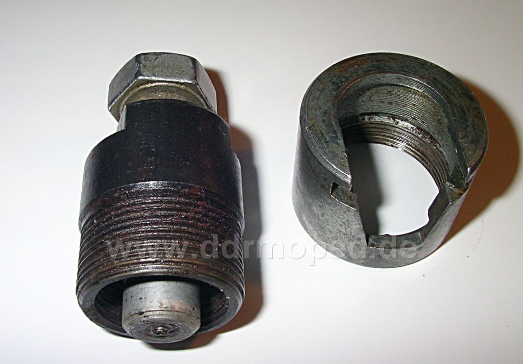

Hallo!
ich habe da sonen abzieher gefunden das is auf jeden fall ein schwungsscheiben abzieher und da is noch so nen anderes teil dran. ich habe mal gehört es ist vom ritzel vom sr1 oder so das man das abziehen kann weiß das jmd? würde mich mal interessieren. mfg

Abtriebsritzel SR1/2 KR50 und Primärritzel RH50(außer SR1).

Da mit kannste beim SR2 das Kettenritzel und das Zahnrad auf der Kurbelwelle abziehen.

Hat vieleicht einer ein Bild von so einem Abzieher?

Hier :
