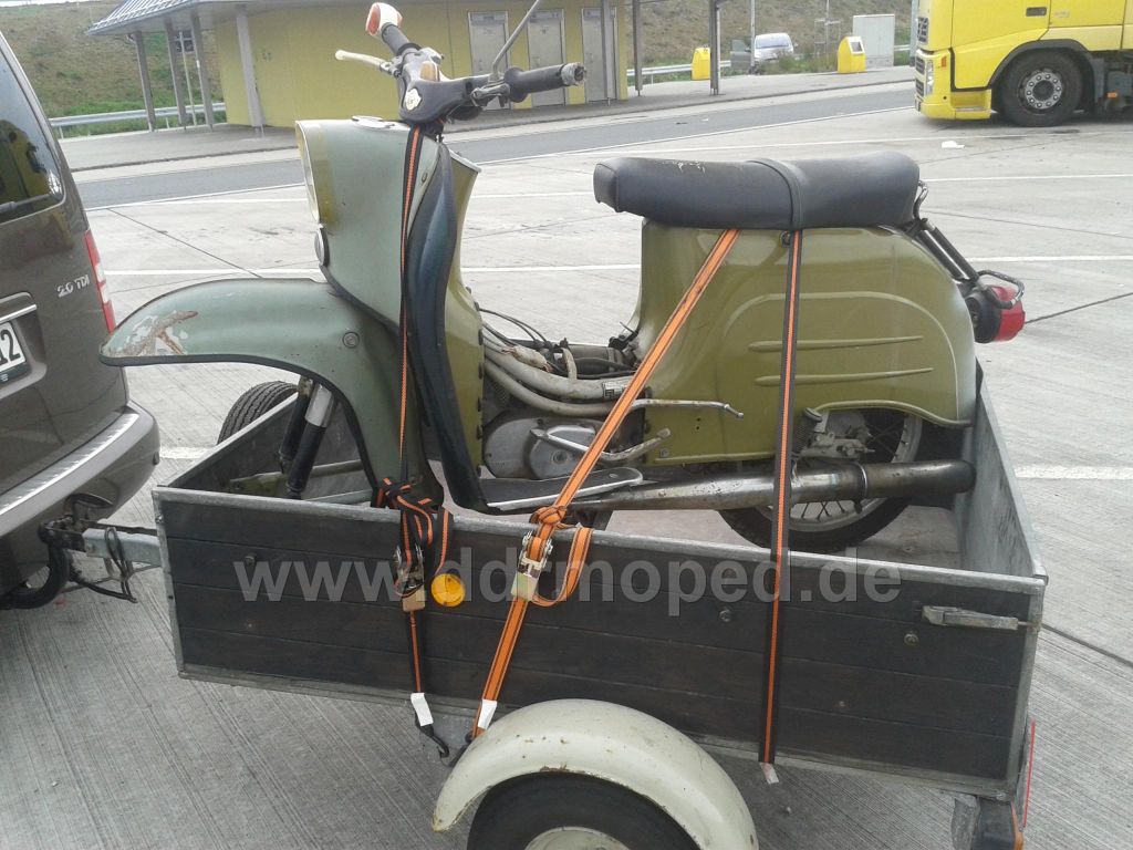

In meinem Fall habe ich am Wochenende einem solchen Exemplar geholfen, nach Süden zu kommen. Ganze 120km von Franken nach Sachwabistan musste sie auf Füßen verweilen, ohne ihre Flügel benutzen zu müssen.
Und nun hat sie ihr südliches Winterquartier bezogen.

Ein paar Eckdaten:
KR 51/1S - Bj 74
Motor wurde auf Kupplung umgebaut - Sonst komplett.
Der Schwingenträger vorn hat scheinbar einen Schlag weg. Der Lenker steht schief. Hier muss Ersatz ran.
Auch ist der vordere Kotflügel deformiert. Hier werde ich versuchen, zu erhalten was geht.
Ich strebe eine Patina-Restauration an.
Doch dazu stellen sich ein paar Fragen:
-> Der Lack ist stellenweise sehr verblichen. Wie kann ich hier eine Anpassung an die anderen Lackteile erreichen?
-> Wie konnte man den Motor auf Kupplung umbauen - bzw. wie kann ich es zurückbauen?
-> Die Kniebleche sind außen mit Lack übertüncht - wie kann man hier wieder an den Originallack rankommen?
-> Ein falsches Rücklicht ist verbaut - auf die Suche nach einem Original gehen oder so erhalten?
-> verschlissenen Sitzbankbezug erhalten oder tauschen?

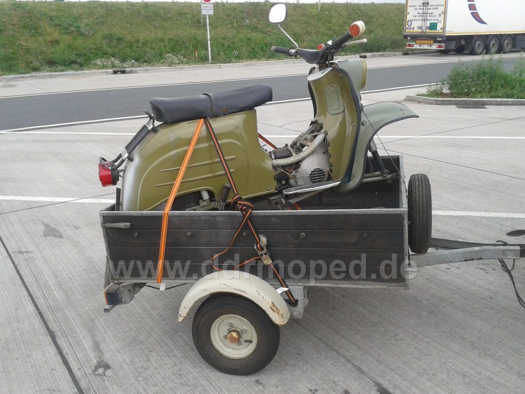

Und noch eins, von der anderen Seite.

Sehr schön!
Aber "Patinarestaurierung" und Motortausch? Das geht nicht zusammen. Weil der Tunnel anders ist und Du den ohne Ausschnitt nicht in dieser Farbe bekommen wirst.
Motor umbauen würde ich nicht. Dann tausche lieber (z.B. mit mir smile.gif )

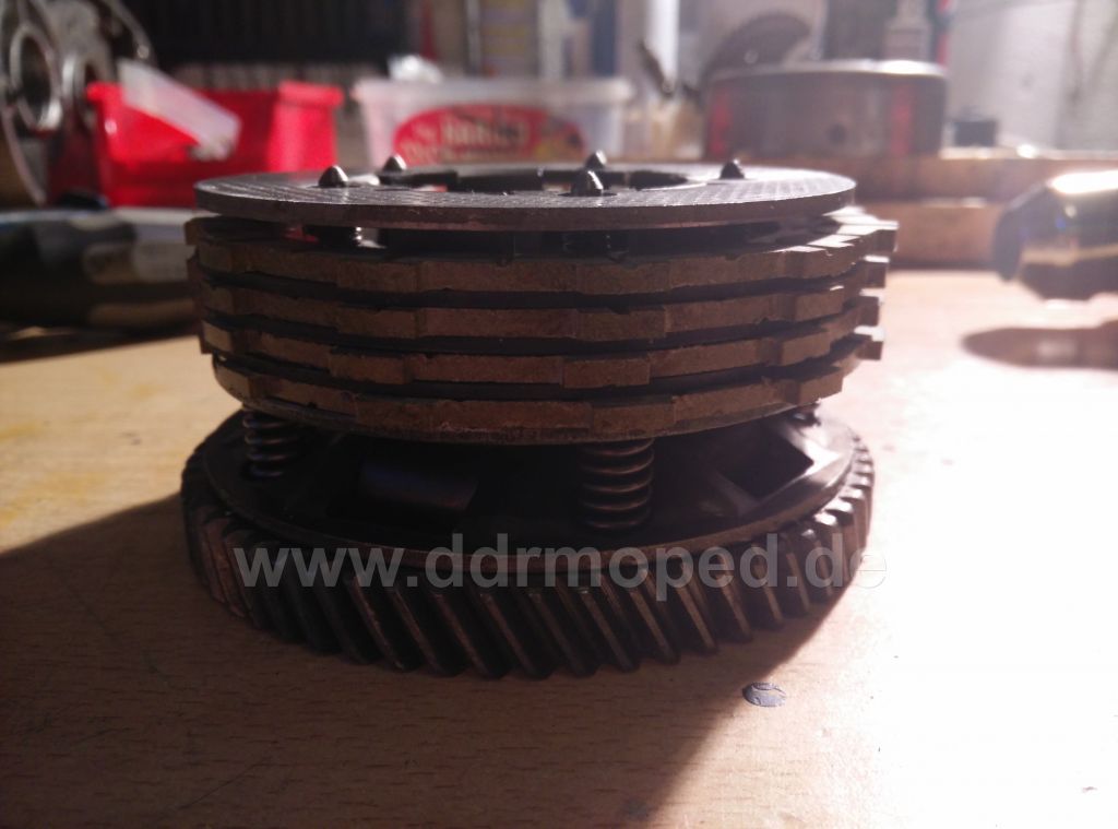

So, Motor ist auseinander und schon stellen sich die ersten Fragen ein.
Nach Zusammenbau der Kupplung stelle ich fest, dass ziemlich viel Spiel zwischen der "Deckscheibe" und den Belägen ist.
Ist das normal?
Desweiteren bekomme ich den Kerbnagel im Kupplungsdeckel nicht raus.
Wärme, und mehrere verschiedene Methoden brachten keinen Erfolg.
Gibt es hier noch einen "Trick"?
PMWebseite

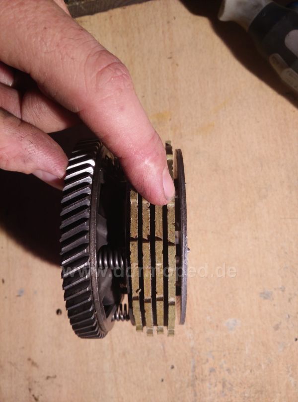

LamE

Das Spiel des Kupplungspakets resultiert aus den falsch gelieferten Scheiben.
Also - andere Scheiben ran.
Hat jemand noch einen heißen Tip bzgl des Kerbnagels im Kupplungsdeckel?

Lass ihn drin. Der Kupplungsmechanismus geht auch so herauszunehmen und wieder einzusetzen. Flach bleiben dabei, damit es die Federarme nicht aufbiegt.
Peter
Geschrieben am: 24.11.2014, 16:22
Beiträge: 4400
QUOTE (LamE @ 23.11.2014, 20:39)
Richtig, das müssen Stahlscheiben mit Korkbelag sein.
Ich würde den Kerbnagel auch im Deckel drin lassen.
Wenn du den da rauspopelst, dann kann es durchaus passieren, dass du den hinterher vielleicht nicht wieder fest bekommst und dann guckste in den Mond.

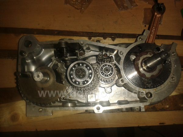

Kupplungsscheiben lassen noch auf sich warten.
Damit war heute erstmal der restliche Motor dran.
PMWebseite

Wenn du einmal dabei bist, könntest du auch ewt. mal ein paar Bilder von den Unterschieden zum 3-Gangmotor machen smile.gif
LamE
Geschrieben am: 01.12.2014, 09:46
Beiträge: 96
Mitgliedsnummer.: 986
Mitglied seit: 25.12.2007
Du meinst die Kupplung?
Die Fotos gibts, wenn ich die neuen Reibscheiben da habe.
PMWebseite
schwalbe rider
Geschrieben am: 01.12.2014, 10:05
Beiträge: 3347
Mitgliedsnummer.: 1859
Mitglied seit: 01.02.2009
Ja so Allgemein die Unterschiede (Auch an Gehäuse).
