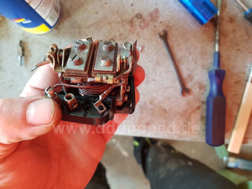

Hi ich hab da mal ne Frage zum Regler im spulenkasten.. ich hab jetzt nen spulenkasten von nee rt 125 bekommen nur der Regler schaut ein bisschen anders aus siehe Anhang. Jetzt meine Frage kann ich den verwenden oder nicht ... ich glaube das es da verschiedene Ausführungen gab 30 45 und 60 Watt

Das ist der momentan verbaute Regler

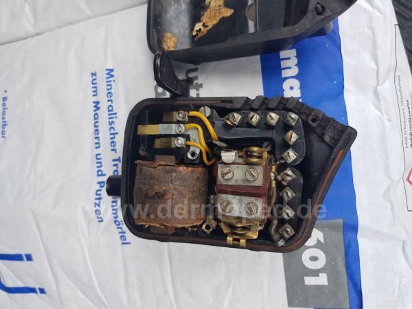

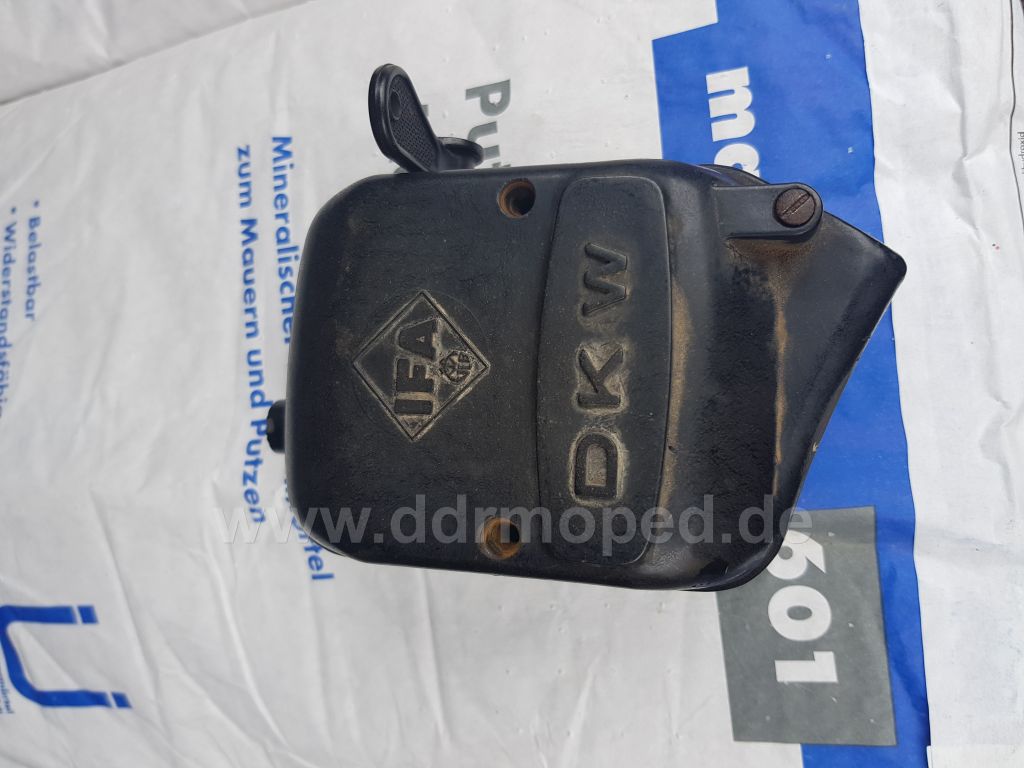

2. Foto
