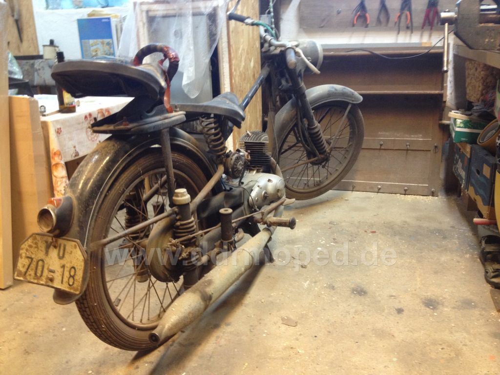

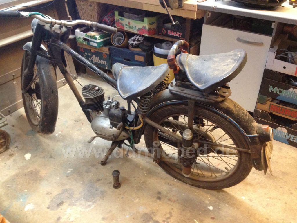

Hallo, nun da es wieder kälter wird will ich mit dem Aufbau meiner RT beginnen. Da sie doch schon ganz schön vom Rost befallen ist will ich sie lackieren oder Pulverbeschichten lassen.... - wie sind hier eure Meinungen und Erfahrungen dazu? Weiterhin hab ich noch paar Fragen zu den verbauten Teilen wie Auspuff und Kettenkasten... Ich habe gelesen das die /0 noch nen Kettenschutz hatte aber ich hab auch schon welche gesehen so wie meine  weiter geht es mit dem Auspuff Schwalbenschwanz oder der verbaute? Laut Tacho hat die erst 5000 KM runter... Wenn euch sonst noch was auffällt könnt ihr das gern sagen  MfG Marcel

Die Kettenschläuche waren ein beliebter und sehr praktischer Nachrüstsatz. Durchaus zeittyisch, kannst du erstmal lassen. Hast du den richtigen Tank dazu?? Leider erkennt man recht wenig auf deinen Bildern, gerade die Details machen ja die /0 aus. Auspuff und Rücklicht nebst unteren Katzenauge kannst du schonmal auf die Liste setzen. Ggf. den Tank. Der Ständer sieht auch komisch aus. Aber wie schon geschrieben, man erkenn ja nix genaues.interessant sind Motornummer, Vergaser, Benzinhahn, Kettenschutz und Ganganzeiger, Hupe, Griffarmaturen, Tacho, Lampentöpfe usw.. Mach mal Bilder Gruß. Eike.
