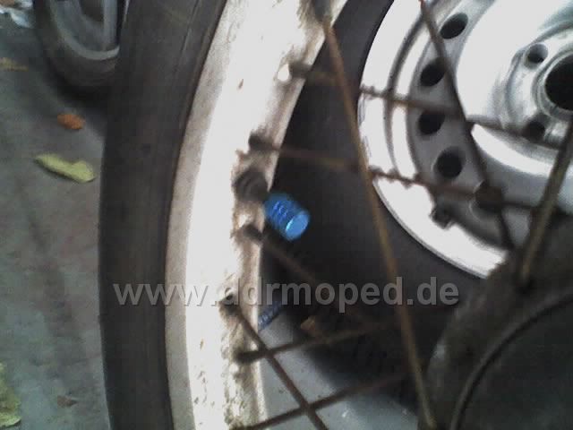

-blau eloxierte ventile

Wofür brauchst du denn eloxierte Ventile hoffentlich nur für die schläuche und nicht für den motor laugh.gif

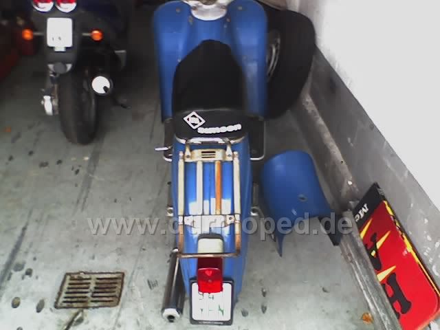

wenns geht mach mal ein bild von dem vögelchen

ja sry das mitem name mach ich glei un hier das bild (unten)

ps.: da habt ihr en neues bild so nett bin ich zu euch
