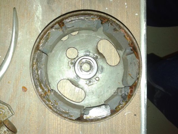

habe gestern mein MAW Motor zerlegt.
Dabei habe ich folgendes sehen müssen (siehe Bild).
Jetzt weiß ich nicht was ich da machen kann. Weiß auch nicht welches Polrad denn das richtige ist.

Dein Polrad ist Schrott.
Damit kann der Motor nicht mehr gelaufen sein.

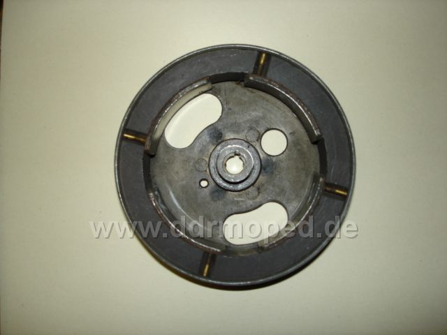

Du musst Dir ein neues (es gibt nur alte und nicht mit Simson verwechseln) suchen.
Das muss dann so aussehen:

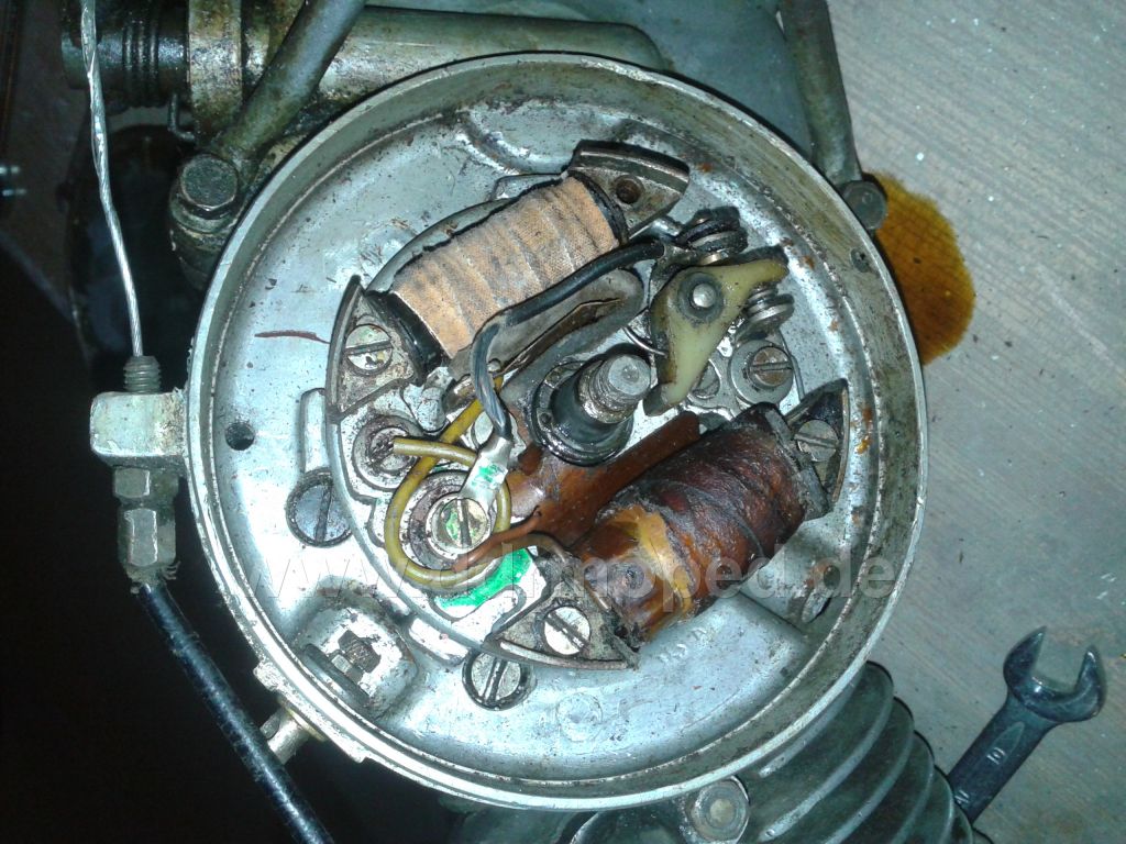

Also es hängt davon ab welchen Motor Du hast.
Der frühe A2 hatte ein anderes Polrad ( anderer Durchmesser) . Demzufolge braucht man dafür
auch die passende Grundplatte.

Ich habe mal ein paar Bilder angehängt.

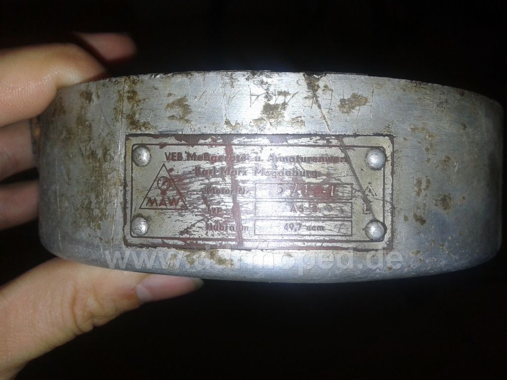

Weiß aber nicht ob der LIMA Deckel orginal zu dem Motor gehört. Wer weiß das schon.

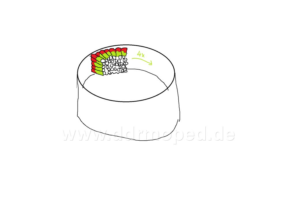

Ich bin allmählich am überlegen mittels kleinen Stabmagneten die eingegossen werden ein neues Polrad zu bauen.
Dazu wäre es toll wenn ich mal ein Polrad (natürlich das was ich brauche wink.gif ) von jemandem leihen könnte um die genauen Magnetfelder/Stärken (kann ich auf Arbeit messen) und die Geometrien auszumessen.
Heutige Magnete sind auch etwas leistungsstärker wie SmCo Magnete oder so.
Die will ich dann radial (wie eine Sonne) anordnen, eingießen.
Dann die halbmond förmigen Metallplättchen ran.
Zwischen den Magneten an 3 Stellen oder an 4 Stellen eine Gewindebuchse einkleben um darin Wuchtgewichte (Maden) unterzubringen.

QUOTE (gaco @ 02.09.2014, 08:06)
Der auf der Plakette bezeichnete Typ ist außen im unteren Bereich des Kurbelgehäuses mit eingegossen, die Motornummer ist auch am Motorteil eingeschlagen. Sollte Beides übereinstimmen ist die Frage geklärt, ob genau dieser Deckel (bei Original befestigter Plakette) auch zum Motor gehört. thumbsup.gif

QUOTE (gaco @ 02.09.2014, 08:17)
Wie das funktionieren soll, würde mich interessieren!
Du brauchst doch nur zwei Polpaare mit jeweils Nord- und Südpol gegenüberliegend.

QUOTE (gaco @ 02.09.2014, 15:54)
Darum die großen Magnete aus viele kleine nachbauen.
Wenn diese Magneten bereits aufmagnetisiert sind, kannst Du sie nie so stapeln. Sie stoßen sich alle ab. wink.gif

QUOTE (Wolfgang @ 02.09.2014, 15:44)
Man muss sie nur vorher in der Mitte durchschneiden und die Nord- und Südpole getrennt voneinander verarbeiten wink.gif
