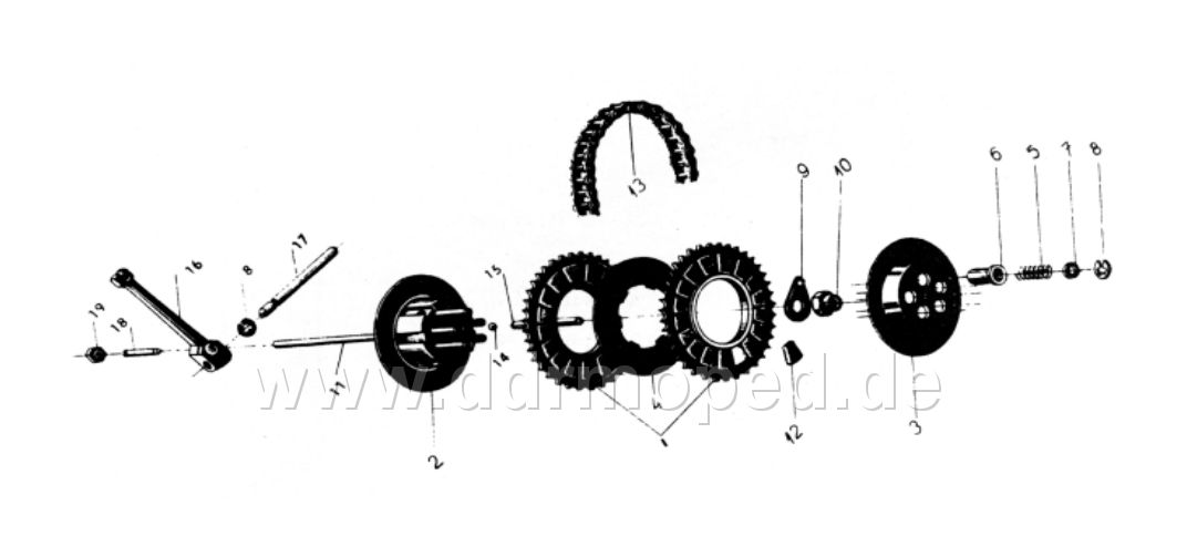

Bist du sicher, dass du alles richtig zusammengebaut hast?
Ich habe ein Foto hochgeladen, der den Aufbau der Kupplung zeigt, vielleicht hilft es dir!?

hast du die Kugel (nr 14) mit eingebaut?
wo bekomm ich sowas her hat da jemand en plan ??

Such dir doch einfach irgendeine Lagerkugel aus die den ungefähren Durchmesser besitzt und guck ob es passt. Den genauen Durchmesser kann ich dir leider nicht nennen.
