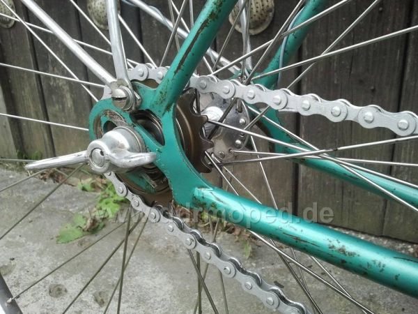

Habe nun einfach gekauft.
Das Shimano SF 1200 passt haargenau. Kettenflucht stimmt. Für einen Neupreis von 25€ bekommt man eine ausgezeichnete Qualität und schöne bronzefarbene Optik. Das Ritzel besitzt 6 Sperrklingen und läuft nahezu Spielfrei und vorallem Leise. Fabelhaft!
Die sehr guten Reputationen in der englischen Fachpresse waren für mich der ausschlaggebende Grund das Ritzel zu kaufen. Die alten Chemnitzer Bahnradhasen rieten ohnehin vom "normalen" Renakritzel ab.
Hier ein Bild:

Hm, ich verstehe nicht so recht wozu dieser Umbau - der Optik wegen? Oder wolltest du die Übersetzung ändern? Ich bin wirklich schon ne Menge "singlespeed" gefahren aber Probleme mit dem Ritzel hatte ich noch nie, auch bei Freilauf nicht hmm.gif

Der Umbau erfolgte nur wegen der Übersetzung. Ich habe auch noch 2 neue Renak mit 20Z. Mein Renakfreilauf, mit welchen ich jetzt viel gefahren bin (Seit Feb jeden Tag 12km!), hatte ich auch immer mal Ärger. Geräusche, Knacken, Säubern, Ölen....usw
Als recht sportlicher Fahrer haben mir die alten Diamantherren von dem Renak 18Z abgeraten. Durch die wenigen Sperrklinken wird es noch mehr strapaziert.
Das Shimano ist vernünftig gedichtet und weisst daher auch kein so großen Spalt zwischen Nabenmutter und "eigentlichem" Ritzel auf.
Optisch gefällt mir die silberne Kette nicht so sehr...habe sie mit dazu bekommen, da sie bereits seit 9 Jahren bei dem Händler liegt und er sie los werden wollte. Ich werde hier eventuell auf Büchelkette umbauen. Das Shimano Ritzel ist Optisch identisch zum Renak. Farblich halt dunkelbronze, statt schwarz. Aber das dunkelt schnell nach ;-)

Stimmt, die Sporträder fahren sich so leichtgängig dass sie eine "schnellere" Übersetzung gut vertragen. Ich habe noch keine Erfahrung mit dem kleinen Ritzel, kann schon sein dass es etwas fragil ist bei Renak. Eben wieder habe ich selbst mit dem Standard-Ritzel diverse Sportradler in Renn-Montur überholt. Die gucken immer nicht schlecht wenn da so ein altes Oma-Bike ohne Schaltung vorbeizieht smile.gif Man strampelt zwar ganz schön, aber wenn man den Sattel nicht zu hoch stellt, geht das ziemlich gut. Die Sporträder rollensuperklasse, auch nach heutigen Maßstäben. Und leicht sind sie auch.
Jo die Kette würde ich auch zurückrüsten. Die ist ja nur weiß damit jeder auf den ersten Blick sieht dass du da ein upgrade gemacht hast. Absoluter Hipster-Scheiß ^^

Die Kette ist nicht weiß. Die hat eine silberne Zinkschicht drauf, die sich zudem abwischen lässt. Diese Hipster Ketten in Bunt sind Wucher und passen zudem auch nicht zum Diamant.
