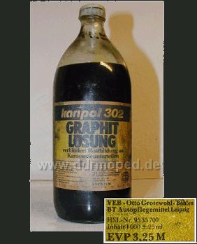

Wir hatten nach der Wende 200l Graphitlösung von Karipol gekauft, die hält noch ein paar Jährchen! laugh.gif
MfG. Christian M.
