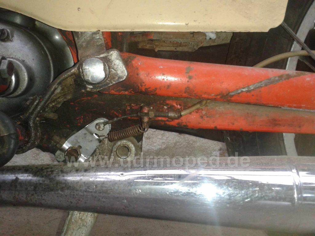

Hinterradbremse ist auch irgendwie zusammengefriemelt hmm.gif Die Feder mit der Schlauchschelle kommt mir spanisch vor, der Hebel vorn ist wohl Original aber die Bremstrommel ist wieder eine mit außenliegendem Hebel von KR/S51 blink.gif

Die Hinterradbremse ist nicht korrekt, da sollte ein Bremsschild mit innenliegendem Bremshebel sein, oder alternativ wie beim Habicht außenliegender Bremshebel und in jedem Falle Bremsseil statt -stange. Die Feder Vorne ist nicht richtig. Ich mache ml Fotos von meinem Star nachher, da siehst du wie es sein sollte.

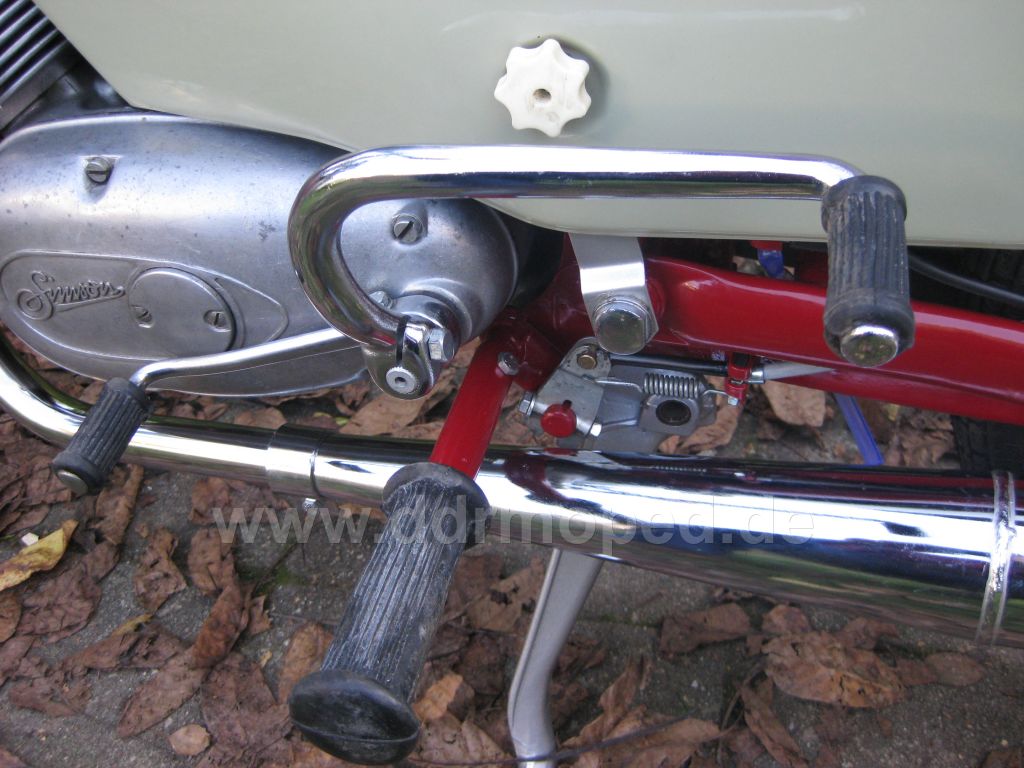

So sieht das vorne aus mit der Fußbremse.

Leider muss ich sagen, das Foto von dir ist auch nicht hilfreich, denn die Feder ist auch nicht die, welche dort rein gehört und der Bremshebelhalter muss senkrecht stehen, nur so lässt sich die Bremse auch ordentlich einstellen.
In vielen Fällen ist bei dieser Stellung der Bremshebel in sich verzogen und man muss ihn gegen einen aus Vollmetall austauschen. Die ersten Bremshebel waren nur ein hohles Rohr und deshalb nicht so stabil.

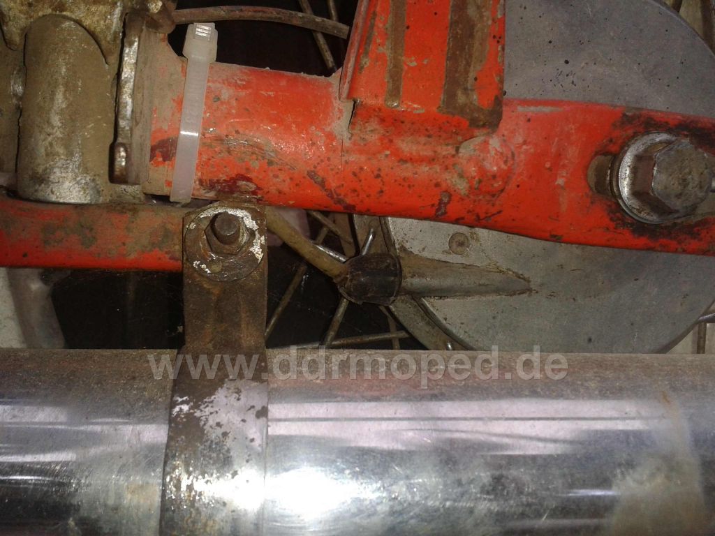

Die Befestigung des Auspuffes ist ebenfalls falsch. Die Mutter muss auf die Innenseite. Die Schelle ist also genau seitenverkehrt montiert. Auf die Innenseite gehört dann auch noch eine Dicke U-Scheibe dazwischen.

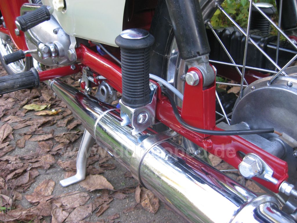

Die originale ist mit angeschweisstem Gewindebolzen M 6 und dann sieht das in etwa so aus :
Befestigung siehe Foto .

Die Bremse -hier allerdings schon die neue Ausführung- muss so aussehen :
