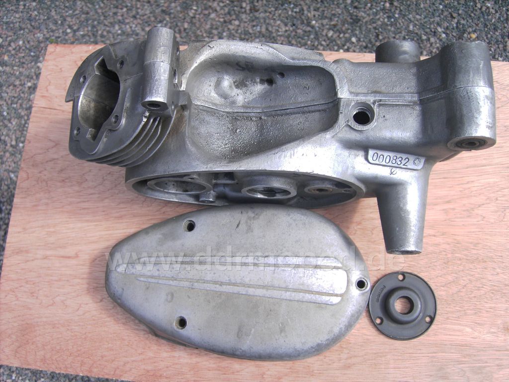

Hallo Mopedfreunde Ich habe eimen SR1 Motor bekommen mit der seltenen Motornummer 000832. Nun möchte ich gerne wissen ob welchen Baujahr der Motor verbaut wurde, der Nummer nach müsste er doch mit unter den ersten SR1 gewesen sein. Das Alugehäuse hat eine sehr schlechte Gußoberfläche. Meine 2.Frage: Ist der Lichtmaschinendeckel zu den Motor, er hat keine Bezeichnung an der Deckeloberfläche (Rheinmetall). Gruß Volker

Hallo Volker,
da du einen sehr frühen 55er SR1 Motor besitzt, kann man deine Frage nicht so einfach beantworten - es gab nämlich 2 Varianten des Lima-Deckels am SR1. Stell doch mal bitte ein Bild von dem Deckel ein, dann kann ich Dir sagen ob es der passende zu deinem SR1 Motor ist

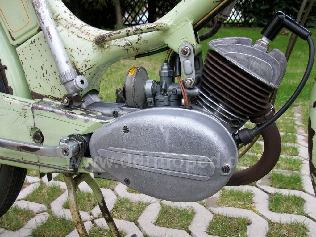

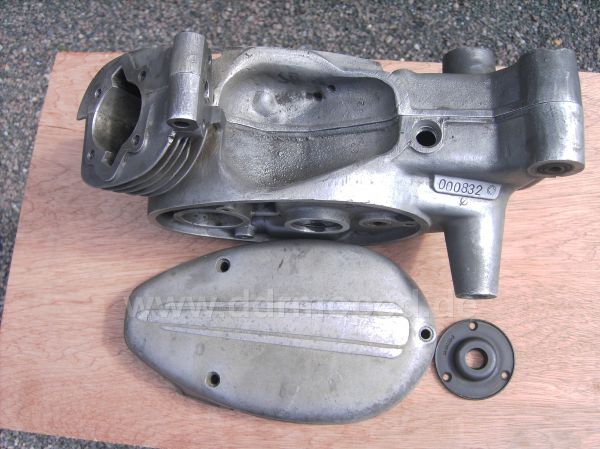

Hallo Volker,
dein Lima-Deckel ist die zweite Ausführung. Du benötigst allerdings die erste Ausführung wie unten im Bild gezeigt. Der Hauptunterschied sind die Linien auf dem Deckel (vor allem die mittlere)
